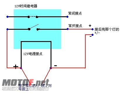

12.jpg 红色线是自己要接的线!
比如时间调了30秒,打开开关:
常闭接点:在30秒后短开(这组接点不用接)
常开接点:在30秒后接通(见图接上,注意+/-)
这样,你就可以先让一个灯先亮,30秒后另一个灯才自动启动亮起来,这样就可以避免2灯同时开,大电流对电池影响了!
