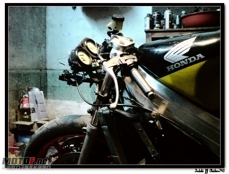

去到电路鹏家里,电路鹏正为档杆烦恼~~~
眼见他那么烦恼~我只好帮轻他一把~~~
帮他看看还有什么需要处理的咯~~~

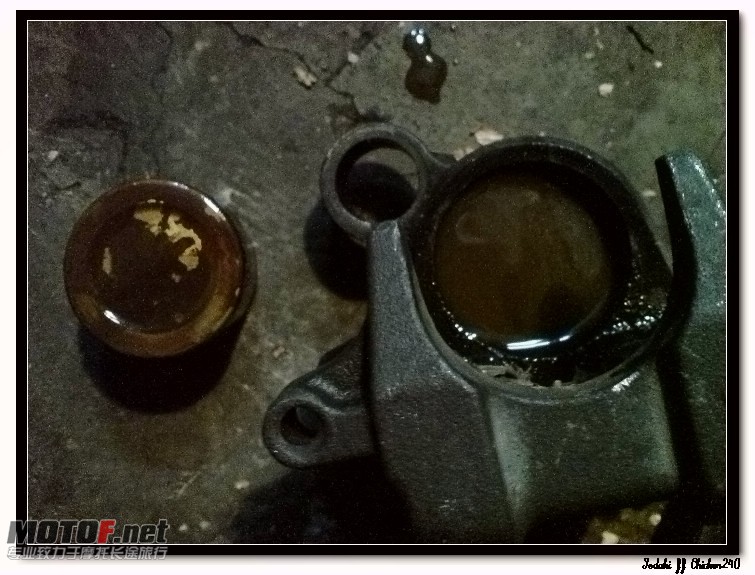

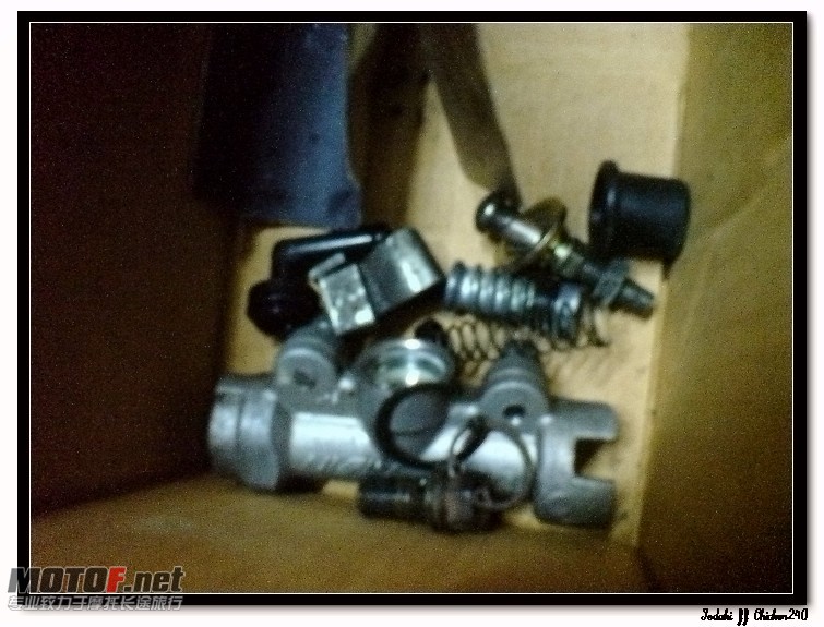

啊~~~他的后刹车泵没有清洗过~~~
赶紧动手~~~拔出活塞以后发现~~~咦~~~~~~~~~~~
里面可以说已经不是油了~
好像全都是水的感觉~
难怪刹车没有什么感觉~

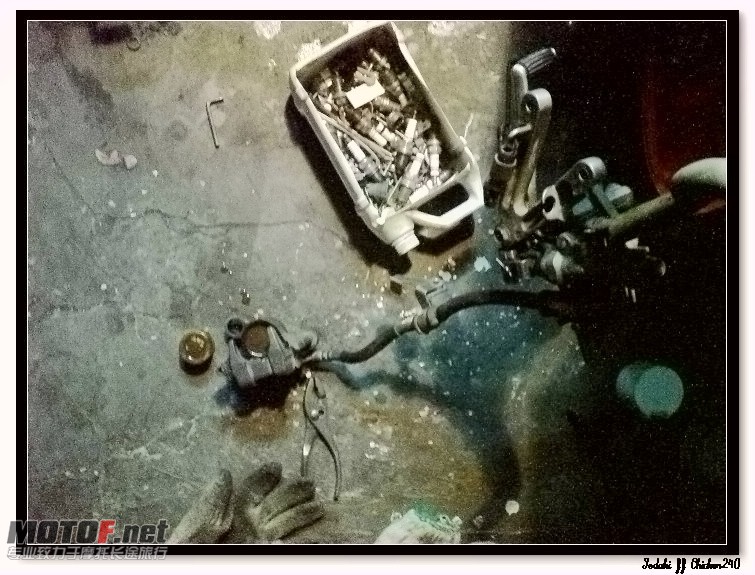

就在我清洁后刹车系统的同时,电路鹏喃喃自语~
“等下档杆搞好以后,一定要出去飞两转才行!”
呵呵~~~
我之后继续清洗上泵~

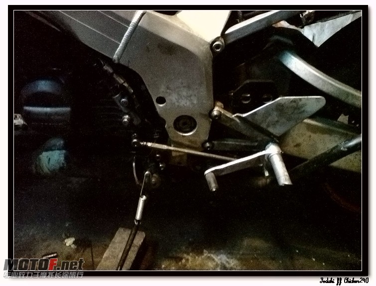

刚刚清洗完,都来不及装配~
电路鹏的档杆已经处理好了~
还有里程线啊~赶紧装上~这个里程线是“华”特意跑回去当口拿过来的~~~

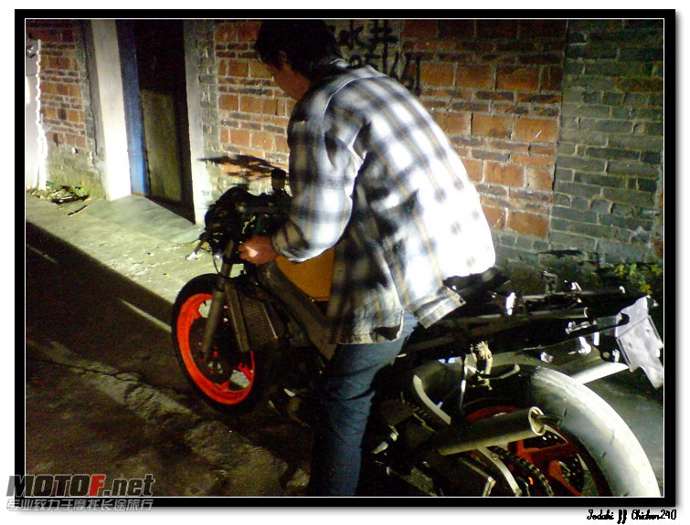

车子总算可以上路跑了~
电路鹏没有办法抗拒诱惑~
经过一个月的艰苦奋斗~今晚一定要试车~
要求我把手头上的事情发下,后刹车暂时不装~把脚踏装上就马上出去试车~
GOGOGO~~~

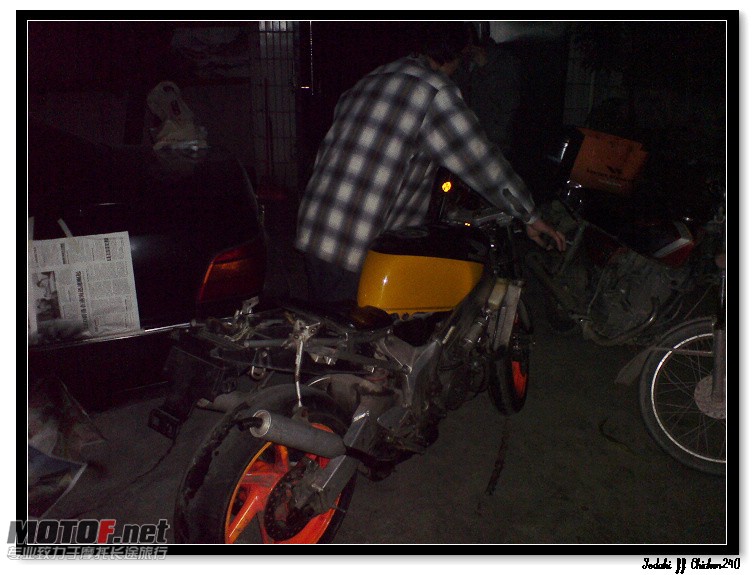

推车~离开车房~
大家知道左边的汽车是什么车吗?
凌志400~

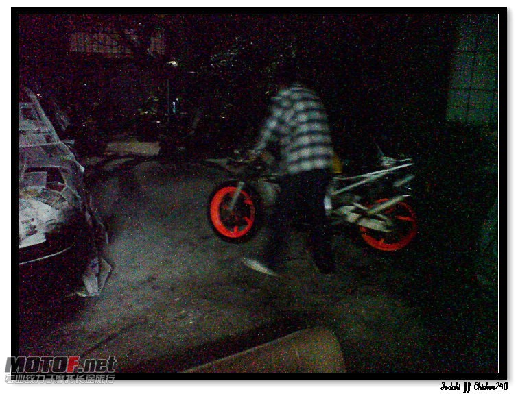

由于给其他摩托车挡住了门口,需要一台台的挪开~
电路鹏把车推到门外~一看,发现他把车推到鱼塘边~汗~~~~~~
然后表演了,原地掉头~好怕他把车掉到鱼塘里面去了~

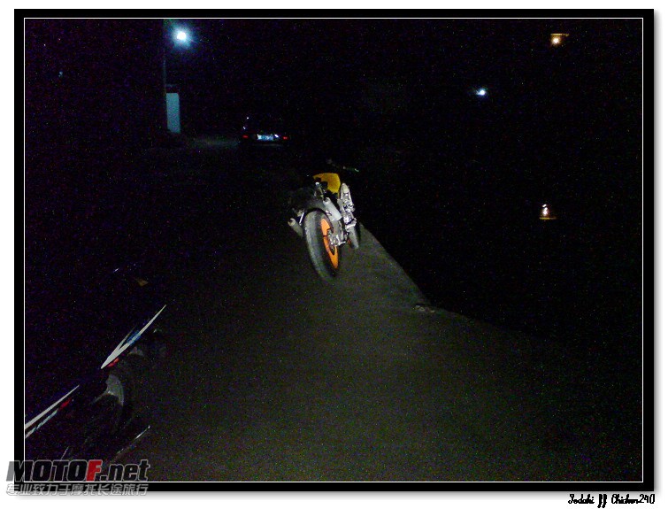

由于已经是12点了~只好把车推到离他家几十米远的地方去才打火~
出乎我意料~3下就着车了~
然后静悄悄的把车开到公路,开往乐那里去了~~

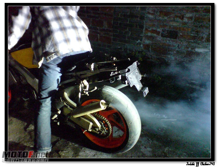

首先,先热车,等水温去到一定位置才开始慢慢小跑下~
由于试车的路段有点沙粒(轮胎是热熔胎),电路鹏起步5米以后,一抽油,车子感觉失控,车位不停晃动~几乎要丢车的状况~
今天早上,电路鹏还没有的装好档杆的时候已经开车出来试了下~完全不觉得有什么感觉~
回来还跟我们说“干3也不外如是~~”
经过刚刚几下起步,就觉得自己以前开的P2实在太差劲了~
总之,电路鹏说,好久好久没有开过这么猛的NSR250了~~~看他样子就知道他非常兴奋、开心~
