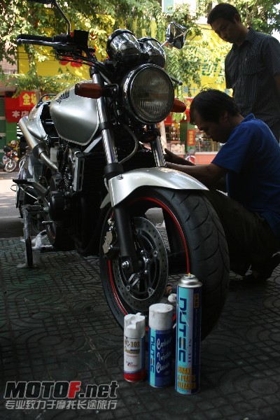

买回来车主说拉到国道上看能不能爆表。
全身装备好了。
跑了不到3分钟就回来了
干,什么车阿,跑到80公里上不去了,
闷死了,排气管像扯烂布的声音
不行了,只能把我找来,拿出我的家传宝贝NC三兄弟整理一番
PS:NC三兄弟-就是NUTEC公司研发出来针对摩托汽车的保养产品以及机油等油品
下面出场的有NC-120 NC-111 NC-101

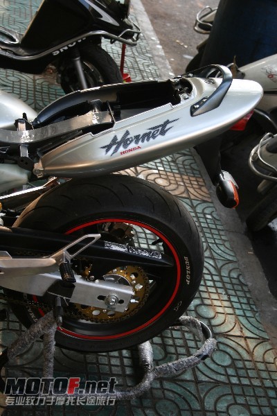

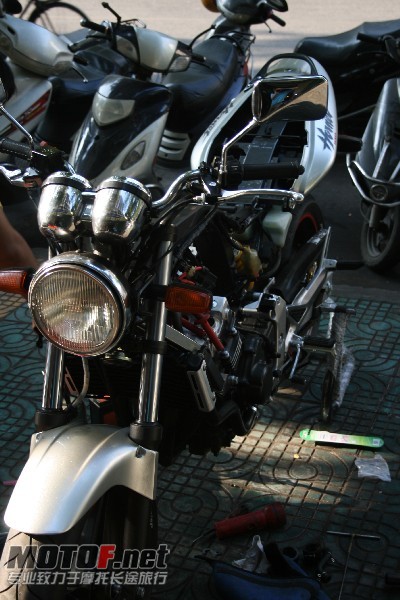

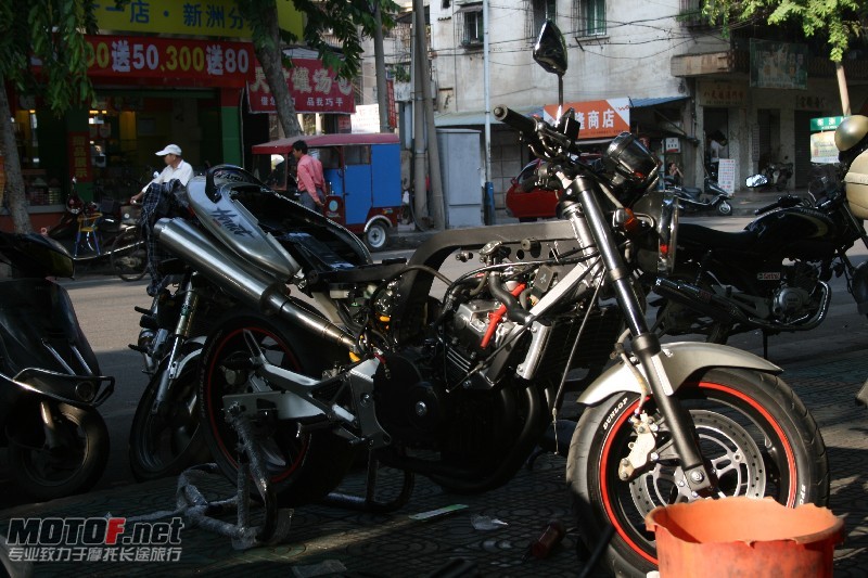

IMG_9183.JPG 先看车,帅气整齐的小黄蜂。
IMG_9184.JPG 此人是车主,可是有老婆了~

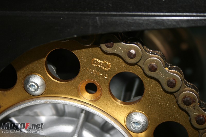

IMG_9186.JPG AFAM金色超轻牙盘 DID金色链条 上等的改装件,

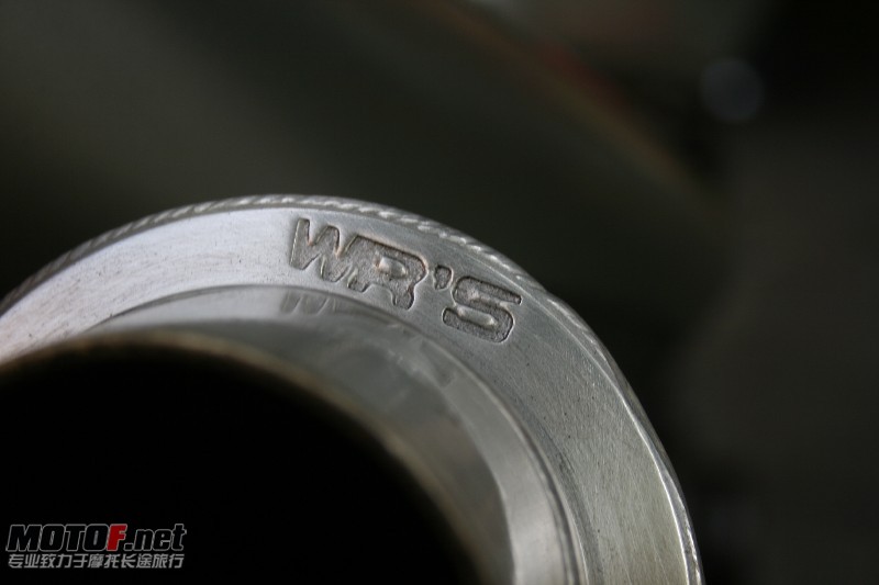

IMG_9194.JPG 意大利的WR.S改装大口径排气,提升马力,改变声浪

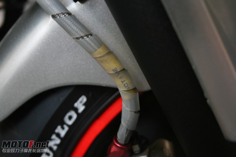

IMG_9197.JPG ACTIVE名厂改装钢喉,让刹车更快,手感更好

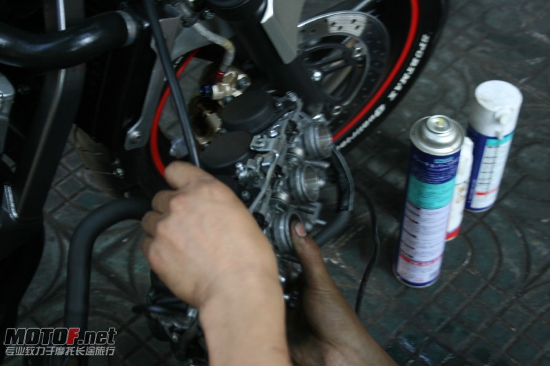

IMG_9200.JPG NUTEC旗下的NC三兄弟出场

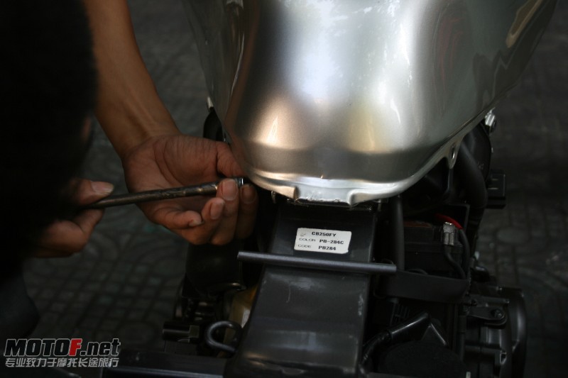

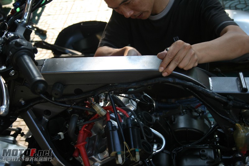

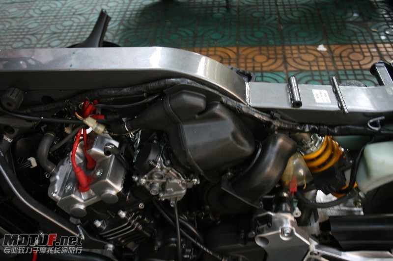

IMG_9202.JPG 拆油箱

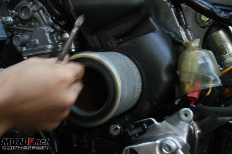

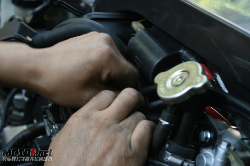

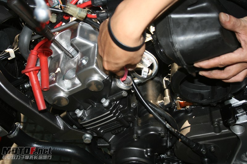

IMG_9203.JPG 拆空滤盖

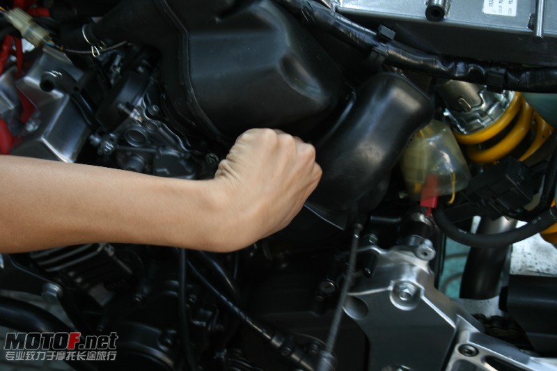

IMG_9205.JPG 拉出空滤

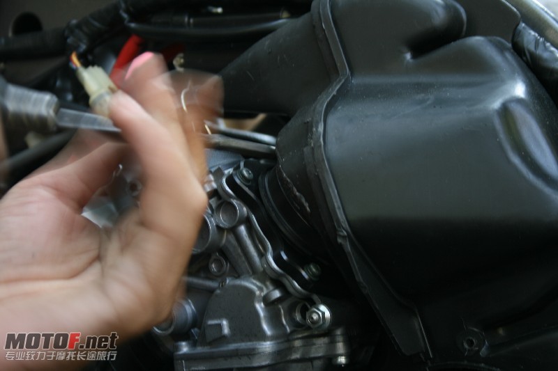

IMG_9206.JPG 得把总成得拆下才可以拿出化油器,这个设计不人性!

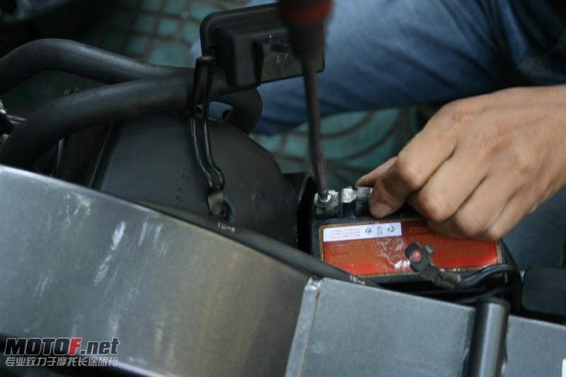

IMG_9207.JPG 电池得先拆下,顺便冲下电

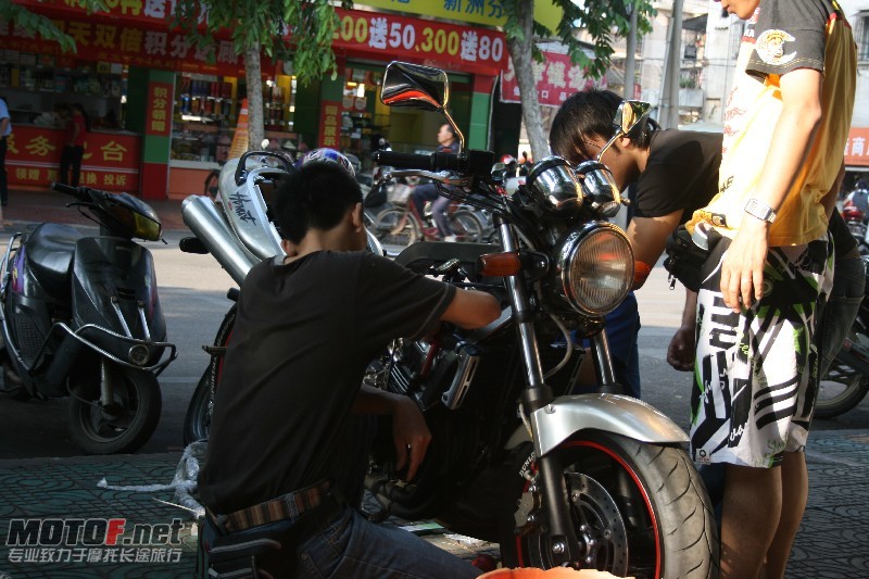

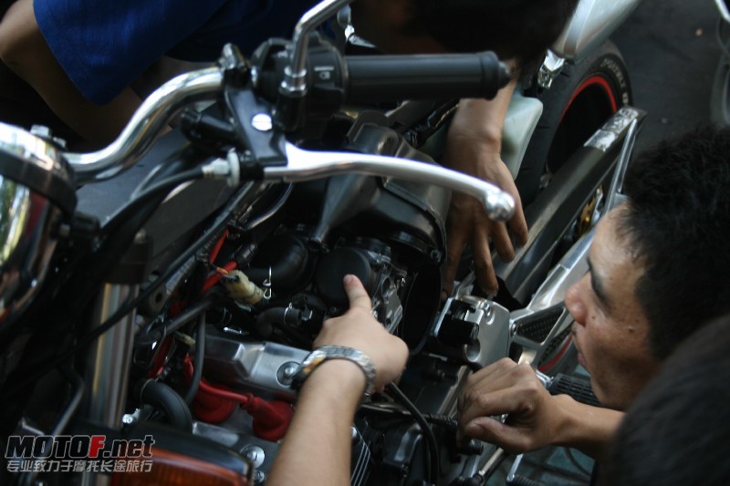

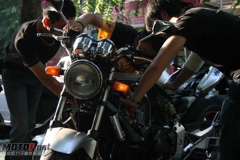

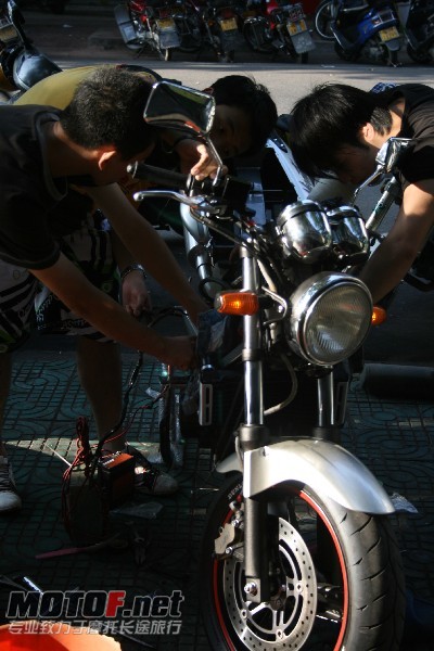

IMG_9209.JPG 几个人七手八脚

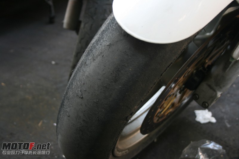

IMG_9212.JPG 小黄蜂车主看到我杜卡迪装了光头胎?他问 小黄蜂16寸的前轮有没有光头的?我曰,不知道,这次问下广大车友

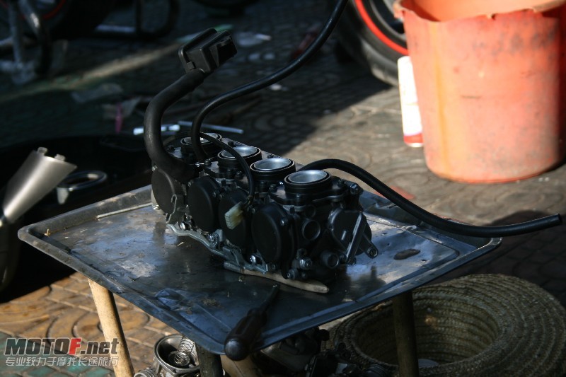

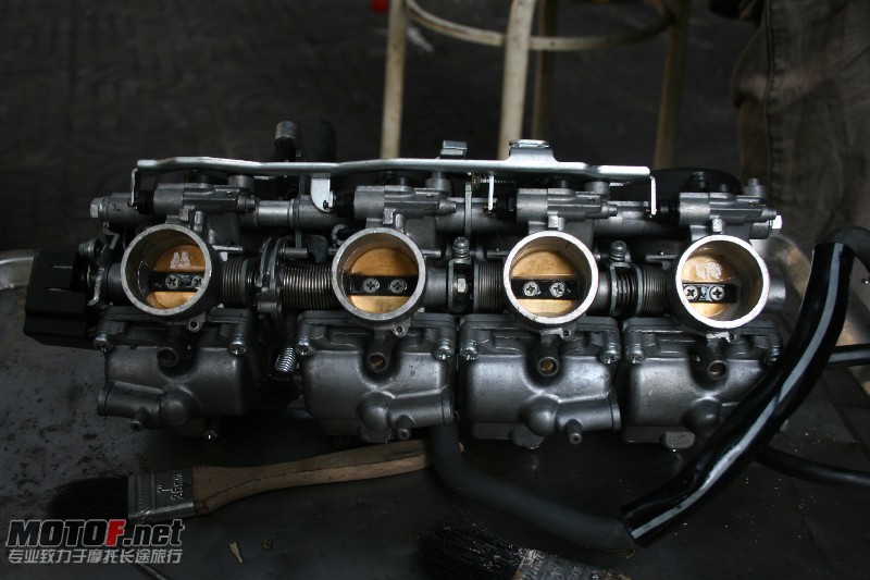

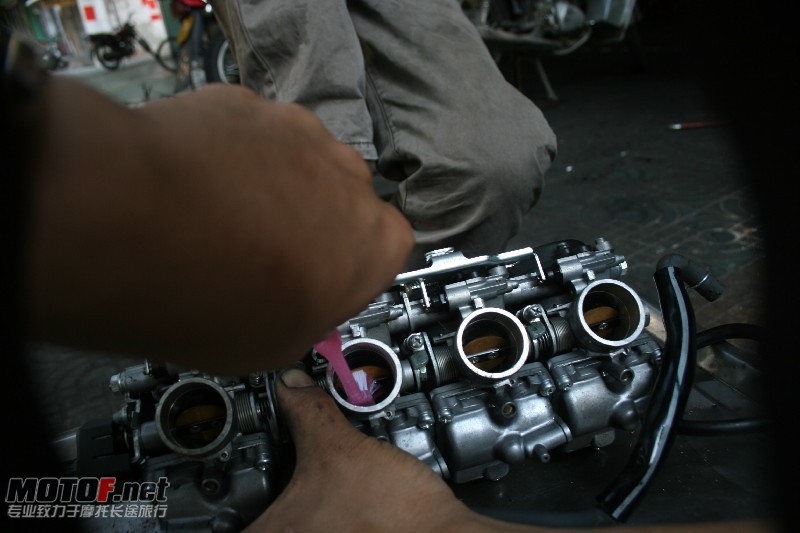

IMG_9214.JPG 化油器终于死出来了

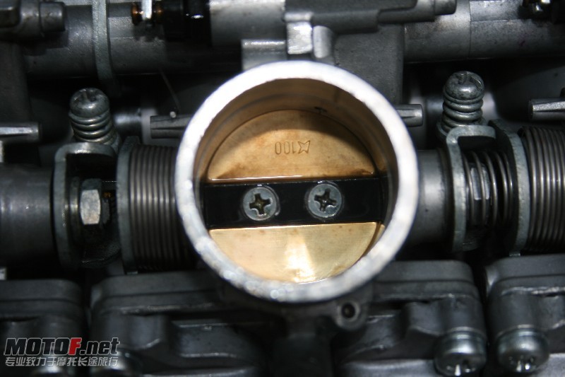

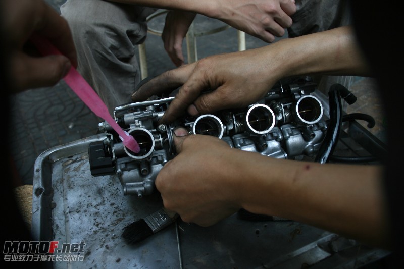

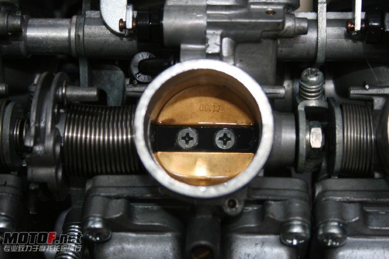

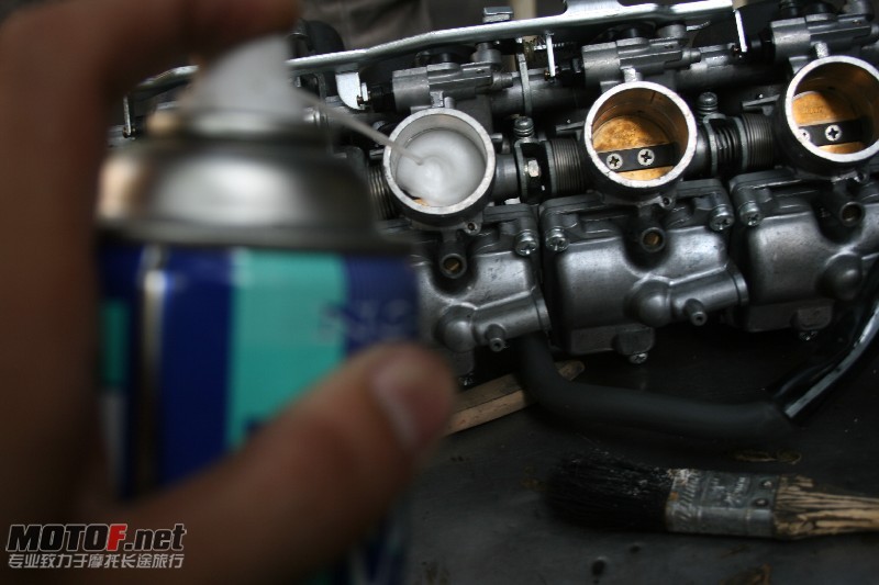

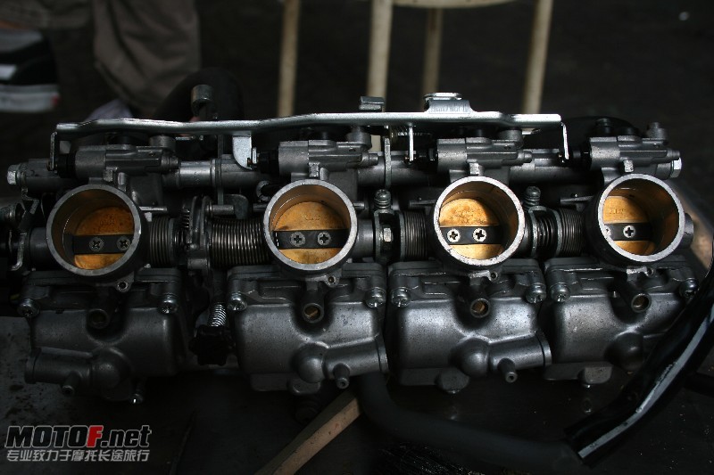

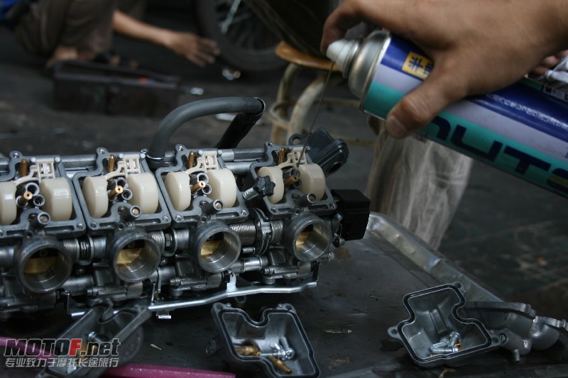

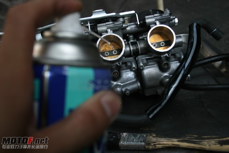

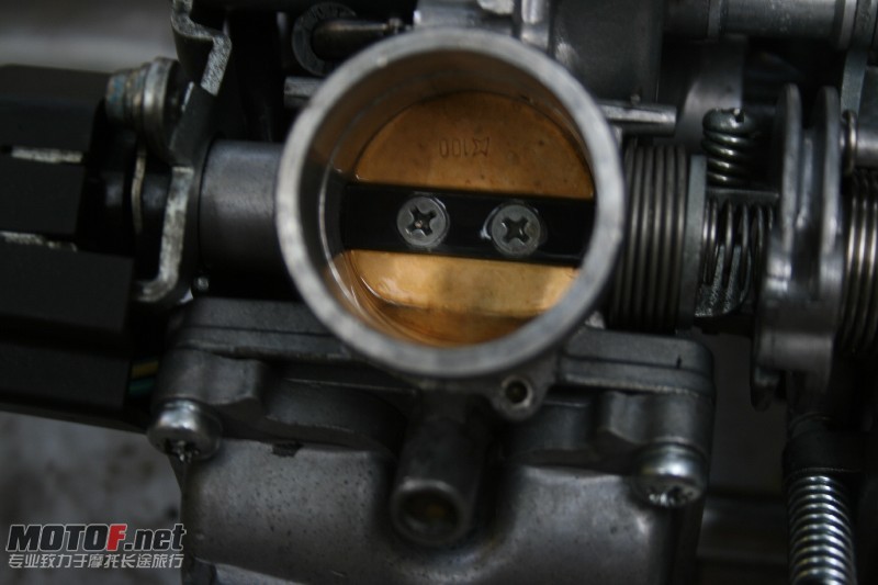

IMG_9215.JPG 看下节气门,能明显得看到脏东西
IMG_9216.JPG 把NC-120喷上去,让他分解这些脏东西
IMG_9218.JPG 然后用牙刷用心刷,放心,牙刷不会刷坏节气门的
IMG_9221.JPG 用心的成果,看到了吧。舒服

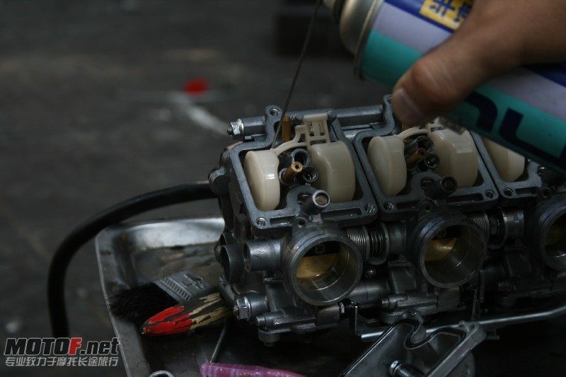

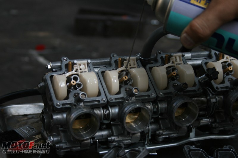

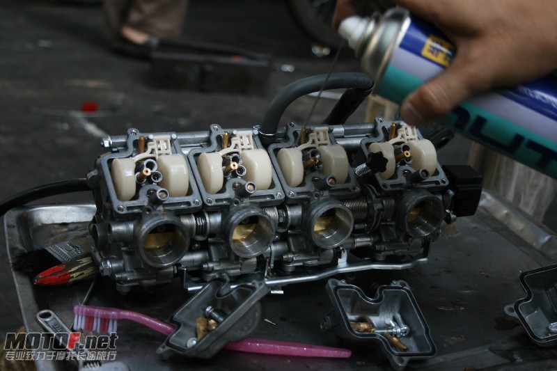

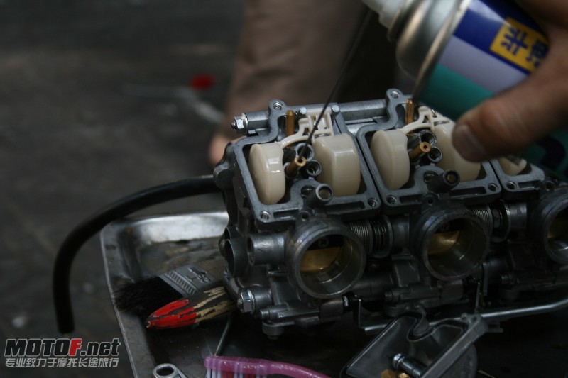

IMG_9224.JPG 到了最难搞的塑胶件了,千万不能用化情剂,否则,会很大问题
IMG_9225.JPG NC-111的效果和化情剂一样,但是不会腐蚀,不会咬,而且效果比化情剂强
IMG_9226.JPG 没个点都不能放过
IMG_9227.JPG 错过了可能就功亏一篑

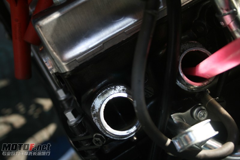

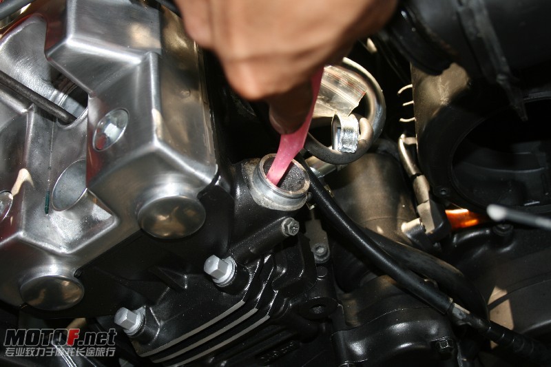

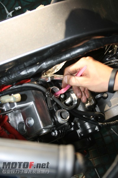

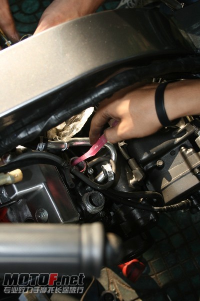

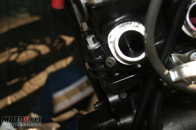

IMG_9231.JPG 接着就是清理燃烧室
IMG_9232.JPG 也是把NC-120喷进去 浸泡 让积碳溶解软化
IMG_9233.JPG 然后同样用牙刷刷,这些过程因为是我亲手操作 所以图片不多。详细流程MOTO8上也有,或者可以参照我朋友的帖子”拯救盗匪大作战“
IMG_9234.JPG 用心
IMG_9235.JPG 用心
IMG_9236.JPG 看到成果了吧,燃烧室壁上的颜色,舒服

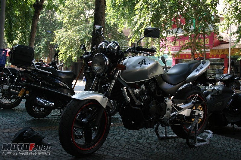

IMG_9241.JPG ******的小黄蜂,还是很性感

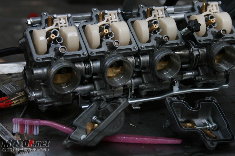

IMG_9242.JPG 孤独的化油器

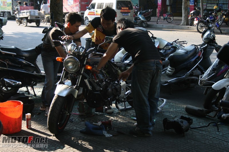

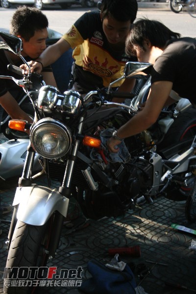

IMG_9249.JPG 七手八脚
IMG_9250.JPG 装车

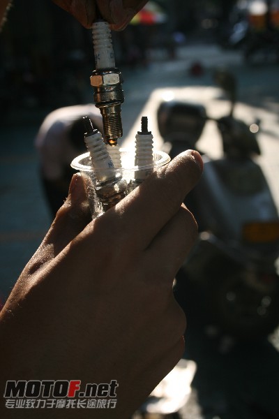

IMG_9256.JPG 把火星塞拆出来 装到一个一次性杯子里,浸泡,出来就是这样的效果,原来的是黑色的,

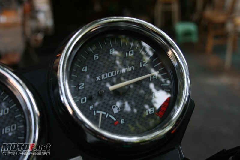

IMG_9999.JPG 打着火,热车!第一手油,直接1W4。第二手油,直接破表!这才是小黄蜂!跑车血统的发动机!
虽然洗好了没有去爆表,但是明显2档都干到70了,3档?4档?5档?6档?到底多少档破表呢?
