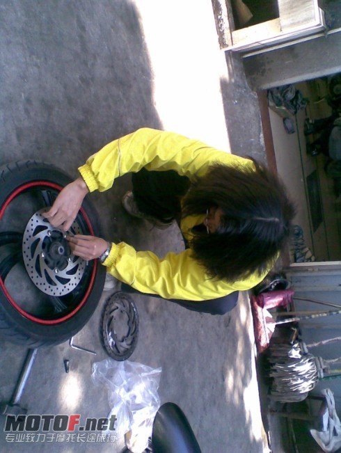

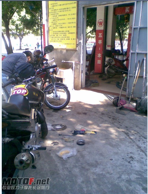

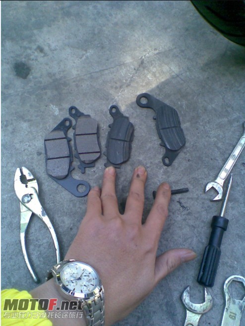

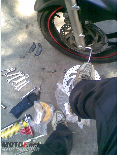

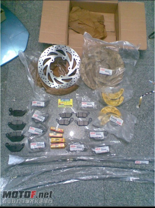

三个月开车都提心吊胆,今天终于亲手跟换了新到的零件~呵呵 开心咯

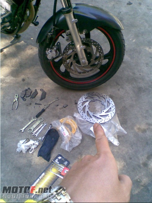

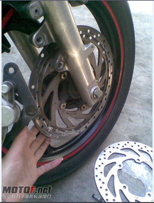

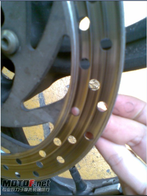

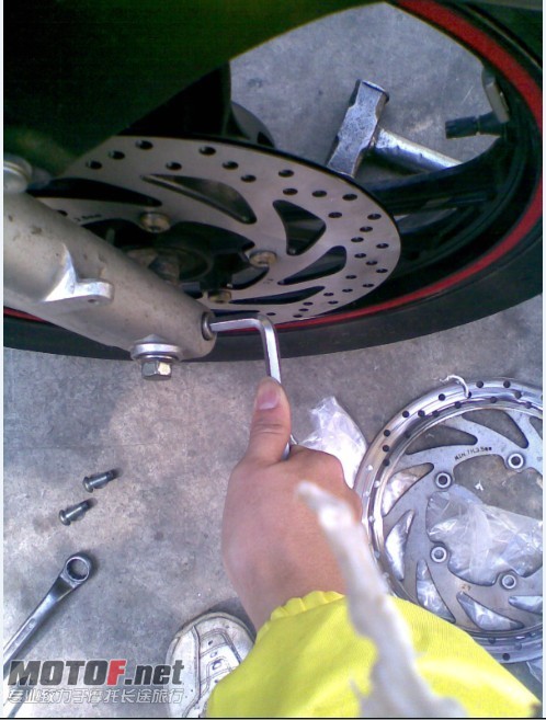

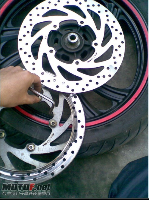

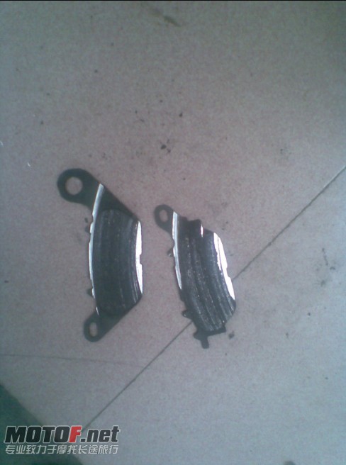

发表于 2009-11-21 13:40:00 | 显示全部楼层 |阅读模式

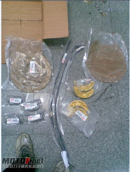

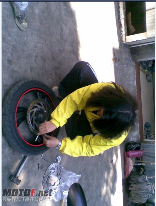

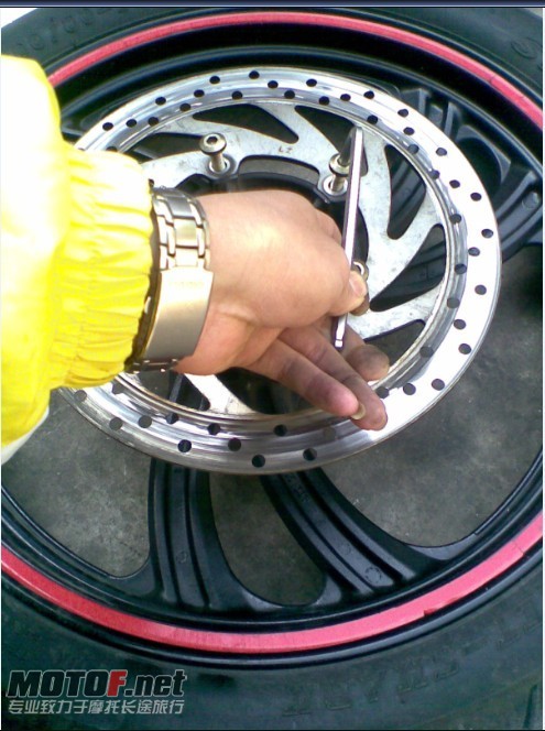

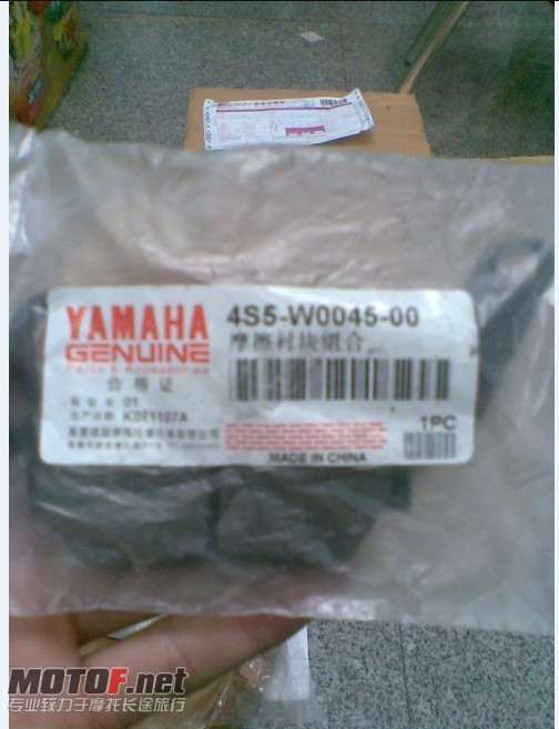

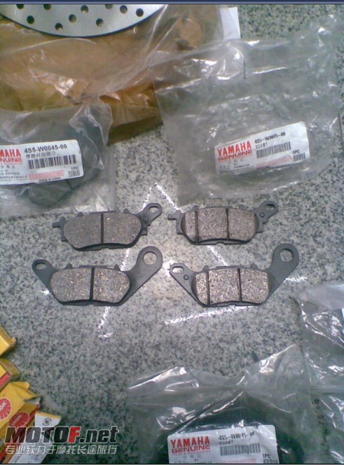

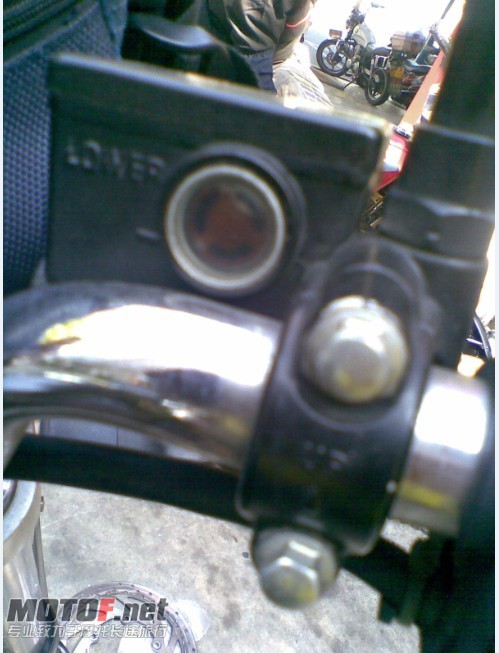

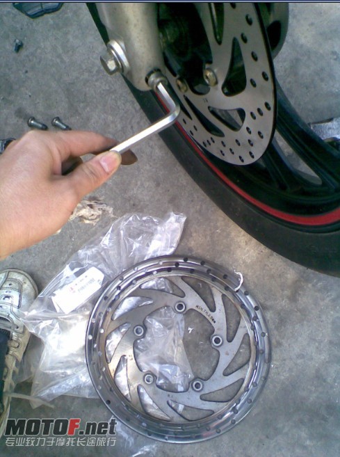

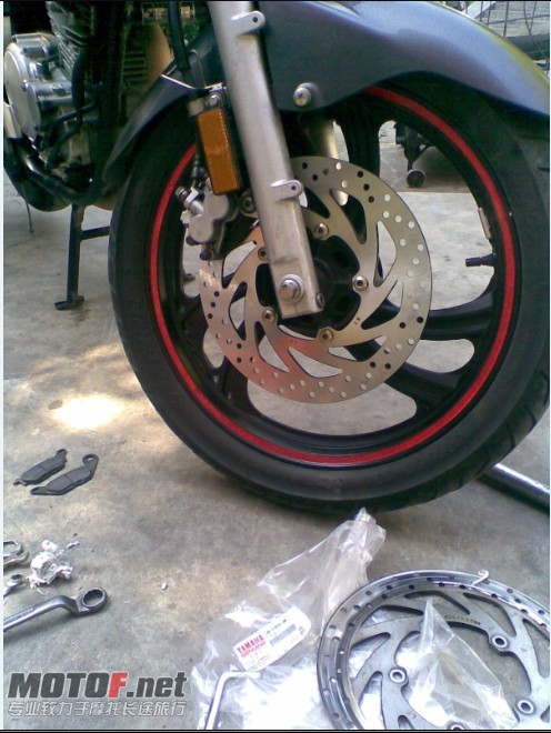

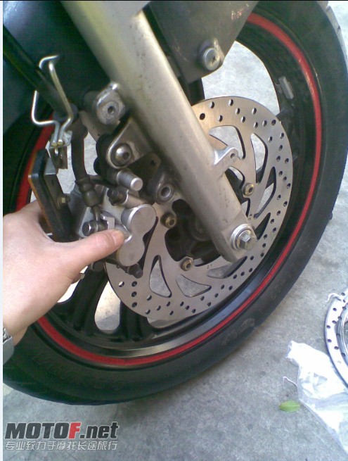

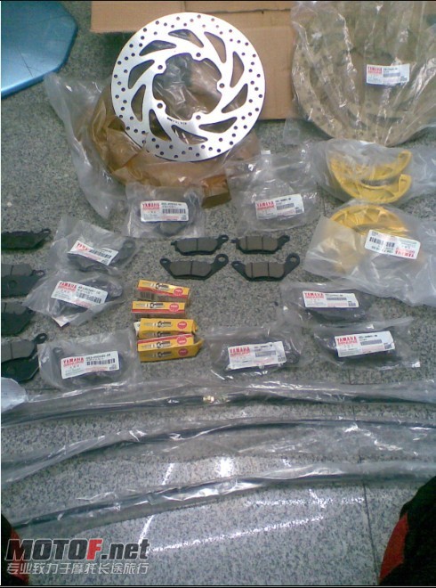

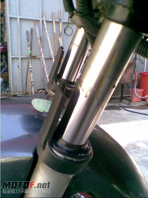

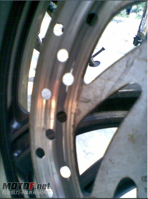

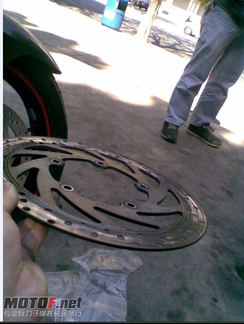

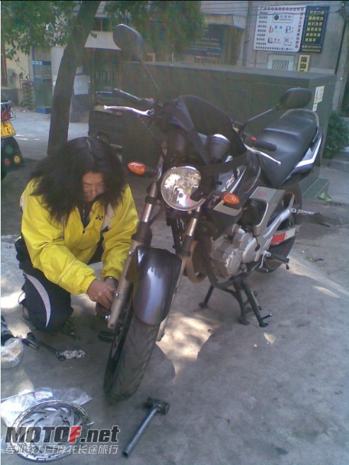

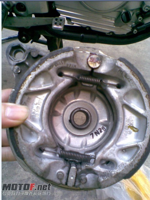

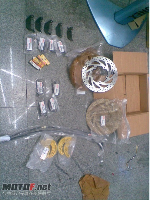

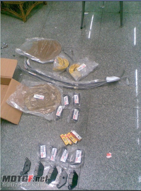

图片有40张,~希望摩托坊的车友能够及时检查自己的爱车并且跟换有问题的零件,不要太相信修车店的师傅,最好自己边看边学,自己动手才跟安心,不是吗!这样才能安全驾驶,无后顾之忧,才能开开心心的做个机车手!以上这个零件足够使用一年多时间,目前我的天剑王行驶路程有15500公里,前刹车皮消耗14副,后胎四条,前胎两条!目前所有配件都是原装配件出发货,在此谢谢罗冲围松南斌哥的相助~

換新的零件後
別衝的太快  讓它們先充分磨合一下
拆之前要先看一下` 位置跟 鎖的力道
要是有技術手冊 跟扭力板手那就更好囉
拆跟裝 重要的部位對角的位置進行的
裝時先鎖到七八分緊 確定所以的地方都到位
再 對角 交叉上緊
重要部位或關結要上些黃油在鎖上
