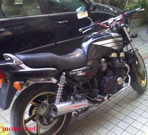

小弟的CB750原前后胎的规格是120-70-17和150-70-17的
                           那么我可以换   120-60-17和160-60-17的吗?
麻烦知道的兄弟帮帮忙!感谢

可以!!!

完全可以,但是路感会强很多,70%的扁平率街车用合适,舒服点.60%的扁平率这么激,楼主是想拿车去劈弯?路感会比之前强点.

CB750的后轮圈是4.0的~最合适的型号是150-60或者70

绝对没问题,不过胎薄了,车身就低了一点

谢谢各位的热心回答,不过这样换了后公里表不知道准不准了

相差不会太大
