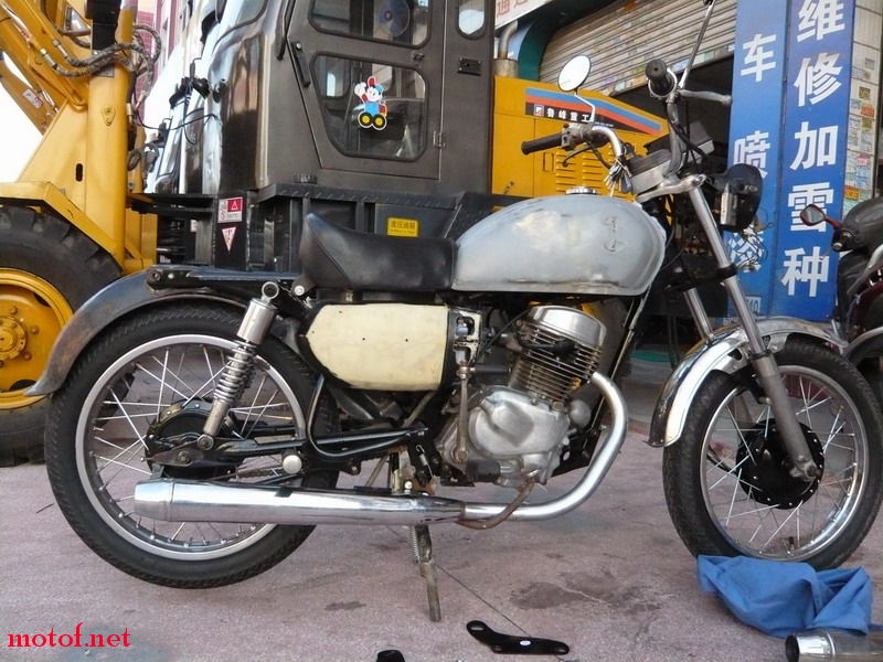

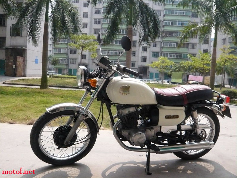

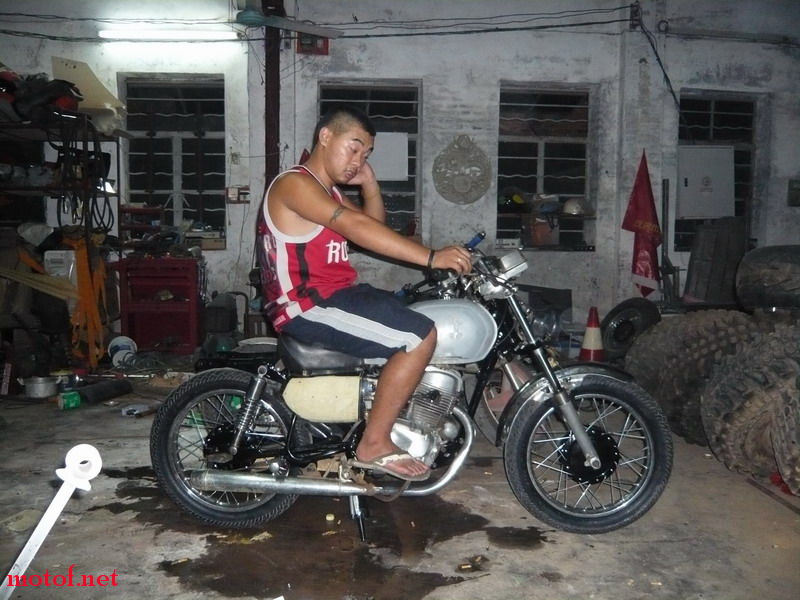

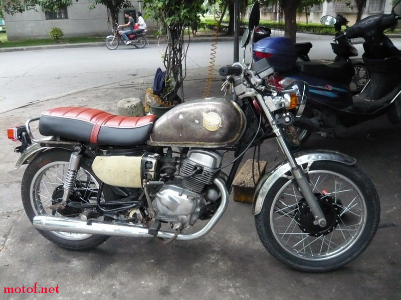

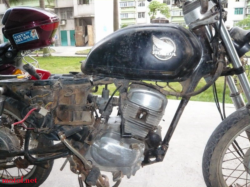

5月份从车回来能着车开了几百米马上就全部拆散准备开始做```一直到现在,经过差不多半年时间经过懒虫式的干活方法,有空就搞搞,经过多次改良`时至这几天,终于全部完工`````
原来想把她恢复原貌的,原款是单座.后面一个大货架的,但是个人认为不好看,所以做成现在这个样子````
手把也换了几个,大灯也换了几款,后轮胎都换了2次`排气也改过两次``油箱搞了3次`
车车换了前后内外胎,排气,大灯,后挡泥板,前后方向灯,米表线,离合线,后脚踏,前减换了摩特顶级减震油,油封,电池,闪光器,硅整流,令我欣慰的是这车机头没有动过,还很有力,起步不算有力,但到7~80就感觉很有力了,保守估计还能上到110,但是对前后鼓刹就没有什么信心了``还有原车线路非常完好,换的件一插即用,一插就着```唯一不足的是此车是两相整流的``大灯不够亮`````还有此车在不够电的情况下电打和脚踩都很难启动`有电的情况随便一打就着一踩就着,不够电的话着车了加油都不顺,要跑起来才顺,请教大家这是怎么回事啊?
做的过程得以啊扬的大力帮忙,在此再次表示感谢``````
现在天天开去上班,感觉很不错```````一切正常`````````

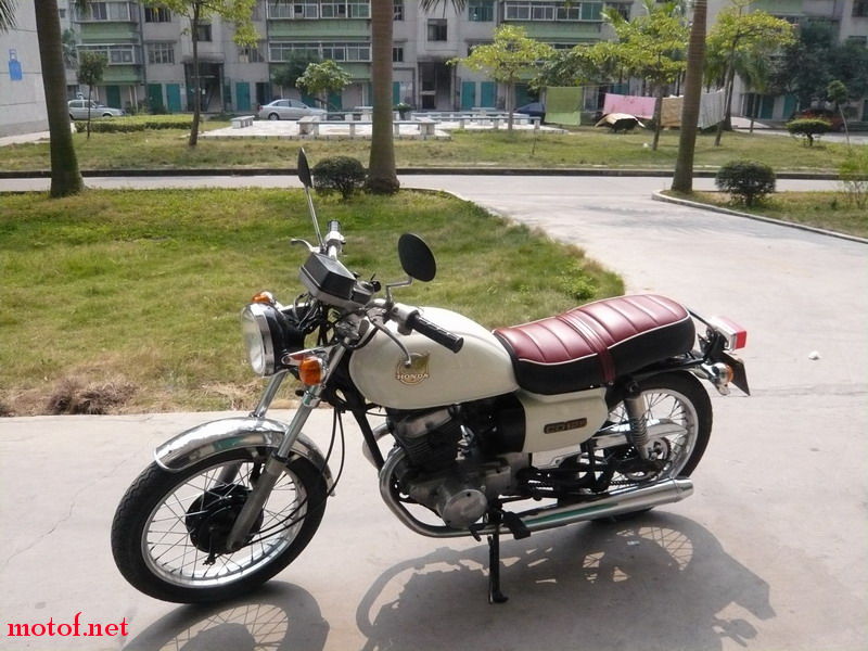

今天跑了跑,还能上100多,感觉还很稳,不飘`````就是觉得0~50反应不够快,真正感觉给油就走是在60~80后,不知道是什么问题?我刚换了个几十块的国产京宾化油器``````
做个记号(11月21日)我会永远记住今天````````````

第一次装成大概形状
第一次装成大概形状

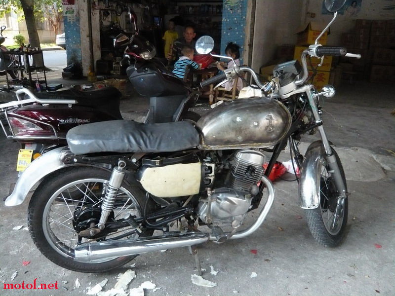

原来的款
原来的款
现在的样子
现在的样子

发表于 2009-11-1 03:23:14 | 显示全部楼层
请教皮座是要如何弄成这种效果的?
看上去很不错很时尚  很舒服的感觉
 楼主| 发表于 2009-11-1 03:28:37 | 显示全部楼层
原帖由 淹死的鱼 于 2009-11-1 03:23 发表
请教皮座是要如何弄成这种效果的?
看上去很不错很时尚  很舒服的感觉
搞成型然后请做汽车座包的做就行了,关键是要他帮你垫几层软的薄海绵再车线``就会有这样的效果了``或者你直接给个图片他让他按照图来做(记得告诉他你想要什么效果)就行啦````
