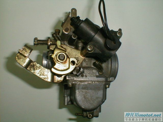

<P >加速泵︰这是防止急加速时因负压降低产生短暂的混合比过于稀薄,通常在比较昂贵的化油器上才有这个装置;从外观看它是一根杆子,外面包覆一层波浪状的黑色橡胶防尘套,当油门加到一个程度就会挤压到这根杆子,而这根杆子的另一头又会间接挤压浮桶室里面的汽油,迫使部分汽油由加速泵的油嘴喷射而出。<o:p></o:p>

发表于 2005-10-8 23:21:00 | 显示全部楼层
加速泵的原理???
加速泵的原理???
<BR>中央偏左柱状物即是加速泵,右边的连杆机构可以由油门来控制加速帮浦的开启
加速泵的原理???
加速泵的原理???
<BR>
右上方黑色筒状物是PTC感温器,连接两条电线,控制冷车时拉高引擎怠速.[em05]
