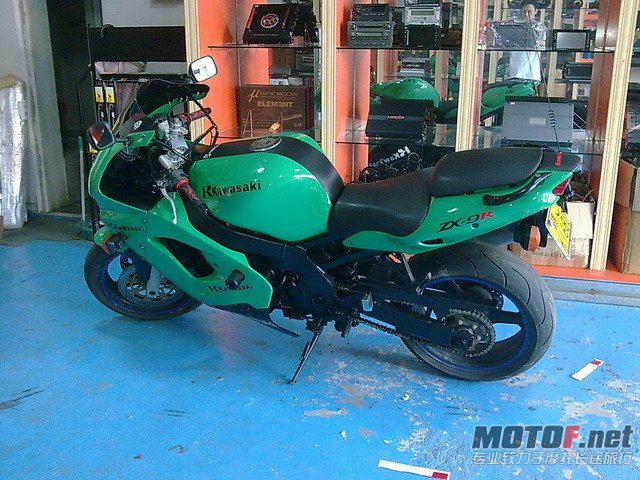

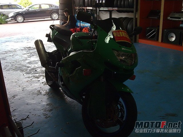

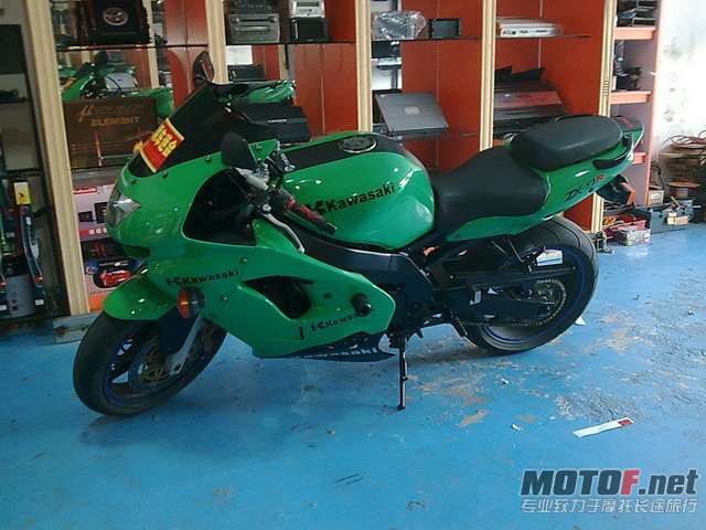

车子到了我手了,楼主不够厚道!没有把问题告诉我,幸好我回来后保养的时候就发现了这个问题!化油器中间两个缸油针有点松,所以拉高转以后油针走偏顶住回不到位!现在已经搞好了,试了两次出去玩拉了260还有力继续上!现在车子一点问题都没有了,水温保持在三到四格之间!今晚无意中看到这张贴才知道楼主点解之前不听我电话。现在车子属于超级精神的状态,所以我下重本把车子拿去三菱4S做了全车翻新改色(改回原来行驶证的颜色),全部采用德国干磨技术做的漆,竭石水平根本达不到,还做了真的碳纤维贴纸!
发表于 2010-9-30 03:37:22 | 显示全部楼层
