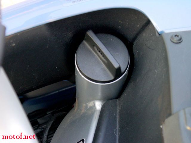

各位有资料吗 还有往哪加机油的

和650GS一样吗?我的是3公升
发表于 2009-8-10 00:54:17 | 显示全部楼层
这里加2.5公升
发表于 2009-8-10 01:02:07 | 显示全部楼层
手冊上明確記載禁止使用全合成機油, 所以目前為止只敢用半合成機油. 在F650.com 有人在20000km後開始使用全合成機油, 只要不使用有 API 標示的 Energy-conserving 的機油, 基本上沒有離合器打滑的問題. 雖然手冊上建議10000km 更換, 但是明顯換檔不順或是油耗升高, 轉速不好拉的情況下, 就會提前換油. 油耗標準為 28km/liter (不論山路或平路).
 楼主| 发表于 2009-8-11 04:16:42 | 显示全部楼层
机油孔我都没找到在哪  我在右边盖扭中间螺丝加进去的
 楼主| 发表于 2009-8-11 04:17:08 | 显示全部楼层
看起来有点象车架那个孔
