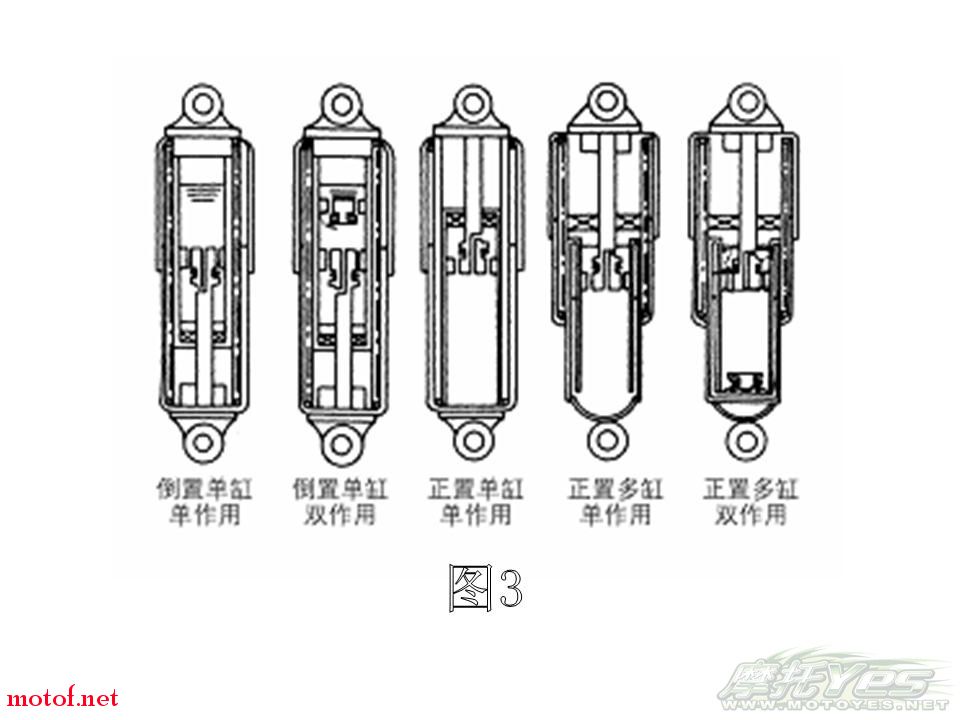

根据油缸的布置,及数量,分为正和到置两种,而根据油缸的数量又分为单缸和多缸(一般为2缸)如图3

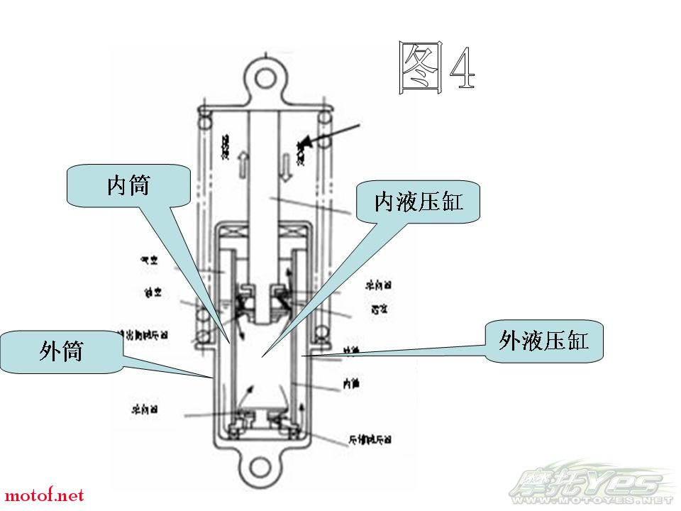

YBR250的后减震有内外两个液压油缸,减震筒采用了双层,也故称为双筒式减震器。这种方式的特点是采用了双层减震筒,在结构上使得剩余的液压油排送至外筒,在排送时通过内筒底部的底阀(压缩阀)产生衰减力,其结构与单筒式不同。
与仅通过活塞侧单向阀控制衰减力的单筒式相比,因衰减力的控制范围较广,因此耐久性能优异。此外,用于发生衰减力的阀门采用了缩入侧与伸出侧独立设置的结构,因此能够消除悬架的多余动作,实现稳定的行驶。见图4

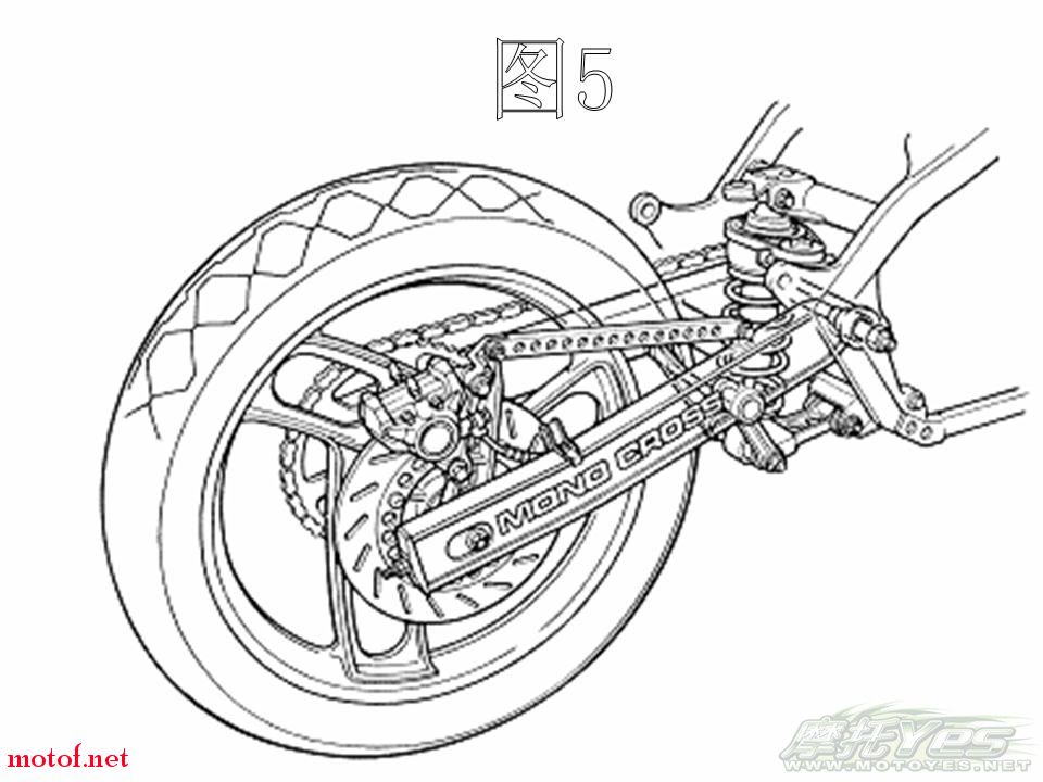

日本4大摩托车厂家,早在70年代中后期就开始了悬挂装置的装备竞赛,相继研制开发渐进式悬挂装置。这种悬挂装置越是受到大的冲击力,衰减的效果越好,而冲击开始的时候减震的作用较小,具有渐进的效果,这样的减震效果是最为理想的。简单的说开始压缩的时候感觉很轻松,但越是向下压缩悬挂,则会感觉到越大的阻力,这样的好处就是当遇到较小的震动的时候可以充分吸收震动,当遇到较大冲击的时候又不容易使得减震到底。渐进效果的减震系统最早由YAMAHA采用的,因摆动件只有一根,所以曾为单臂式,这一名称是YAMAHA命名的,以后成为了各厂家对后悬挂研制开发的基础。因为这种悬挂不会向后轮两侧装减震那样不平衡,而且能将上下方的冲击变为前后方的冲击,从而减少骑手身体所受的冲击。但是当时的这种最早的中心悬挂系统转向时车把会在冲击下摇晃,为了解决这个问题开发出了连杆式单臂悬挂机构,也就是所说的MONO CROSS系统单臂式悬挂,(国内SRV200上曾采用过),后来HONDA出现了PRO-LINK(渐进式连杆悬挂装置,国内生产的CB125T采用过),SUZUKI又出现了全浮动式悬挂装置(GSX250采用过),KAWASAKI出现了牵引一体化式悬挂等。无论哪种方式都属于连杆式中心减震,都为了获得最佳的渐进效果,并且都一直沿用至今。如图5

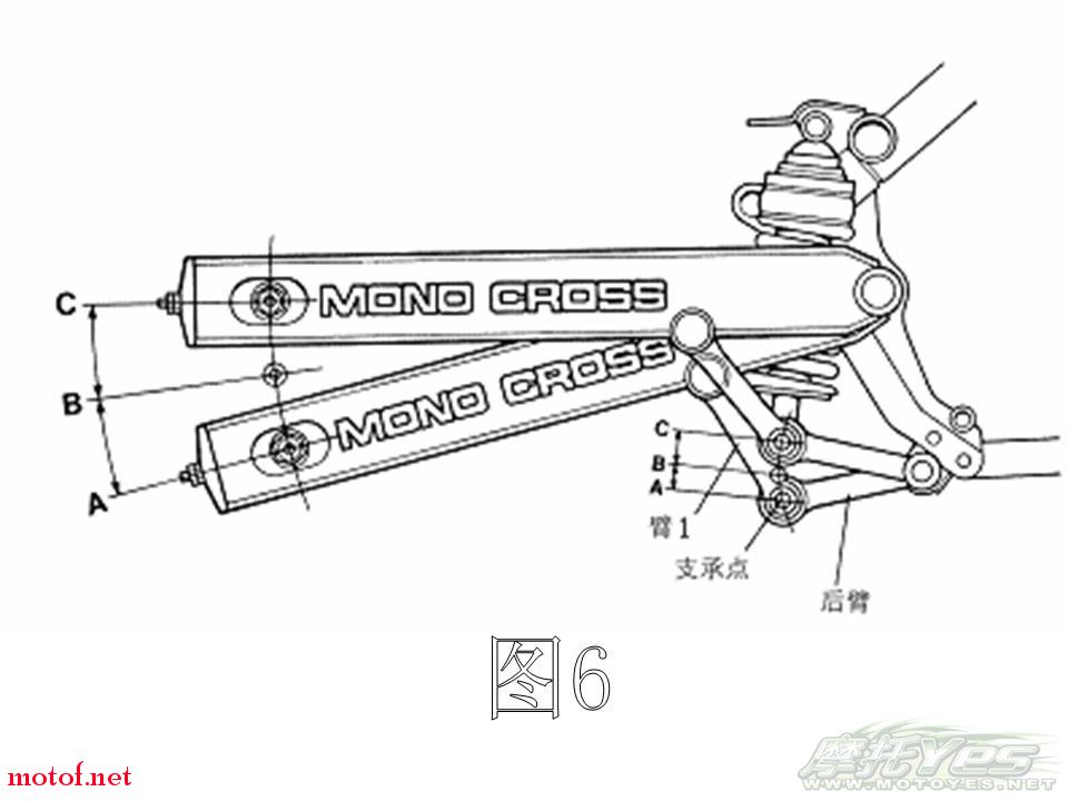

从下图6可以看出连杆式减震的作用
ABC三点分别表明了摇臂的相应位置及减震下支点的相应位置,摇臂摆动从A到B再到C它们间的距离是等距的,而减震下支点由A到B的距离跟由B到C的距离在连杆的摆动的作用下就完全不一样了,虽然摇臂运动的距离相等,而减震被压缩的长度却不一样从而产生了渐进的减震的效果。
