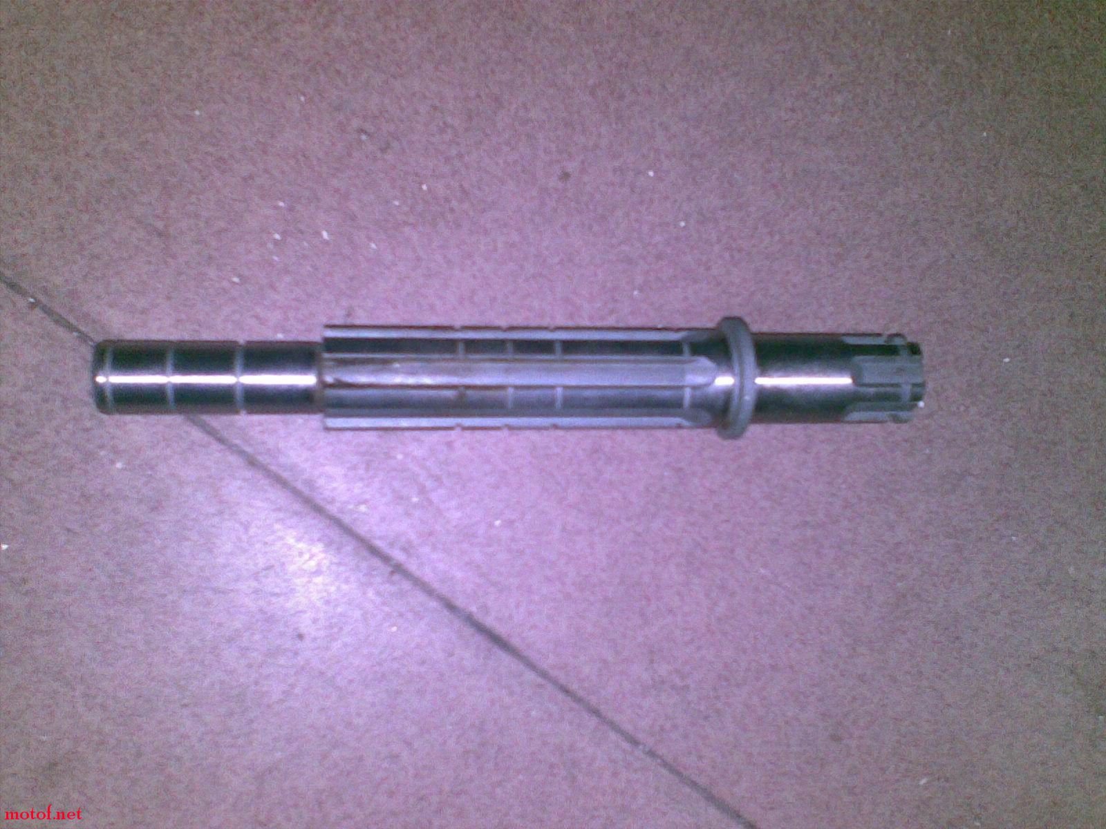

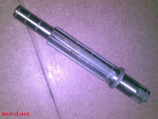

请教各位前辈!TZR-125的2TU跟3TU的副轴是通用的吗?如果不通用的请问下图中的副轴是几TU的?

付轴有两种,就一个卡王位不同,你对原来的,如果不同可以加工个卡王位就成了。
 楼主| 发表于 2009-7-10 22:10:58 | 显示全部楼层
听别人说3TU的波箱改进了,在下怕副轴不合```不敢折机头```
发表于 2009-7-11 09:05:09 | 显示全部楼层
就一个卡王位不同,卖过不少了
 楼主| 发表于 2009-7-11 19:04:50 | 显示全部楼层
多谢指教
