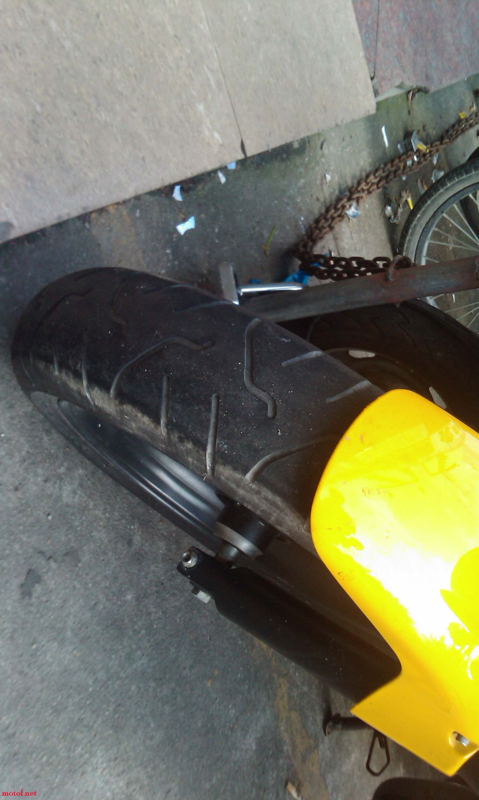

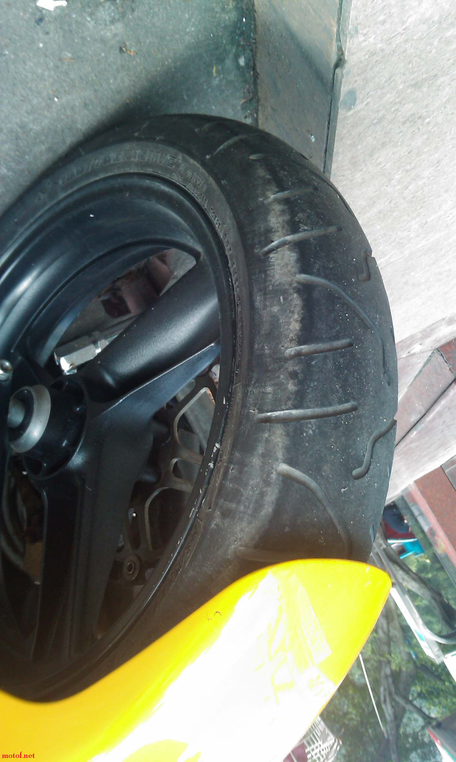

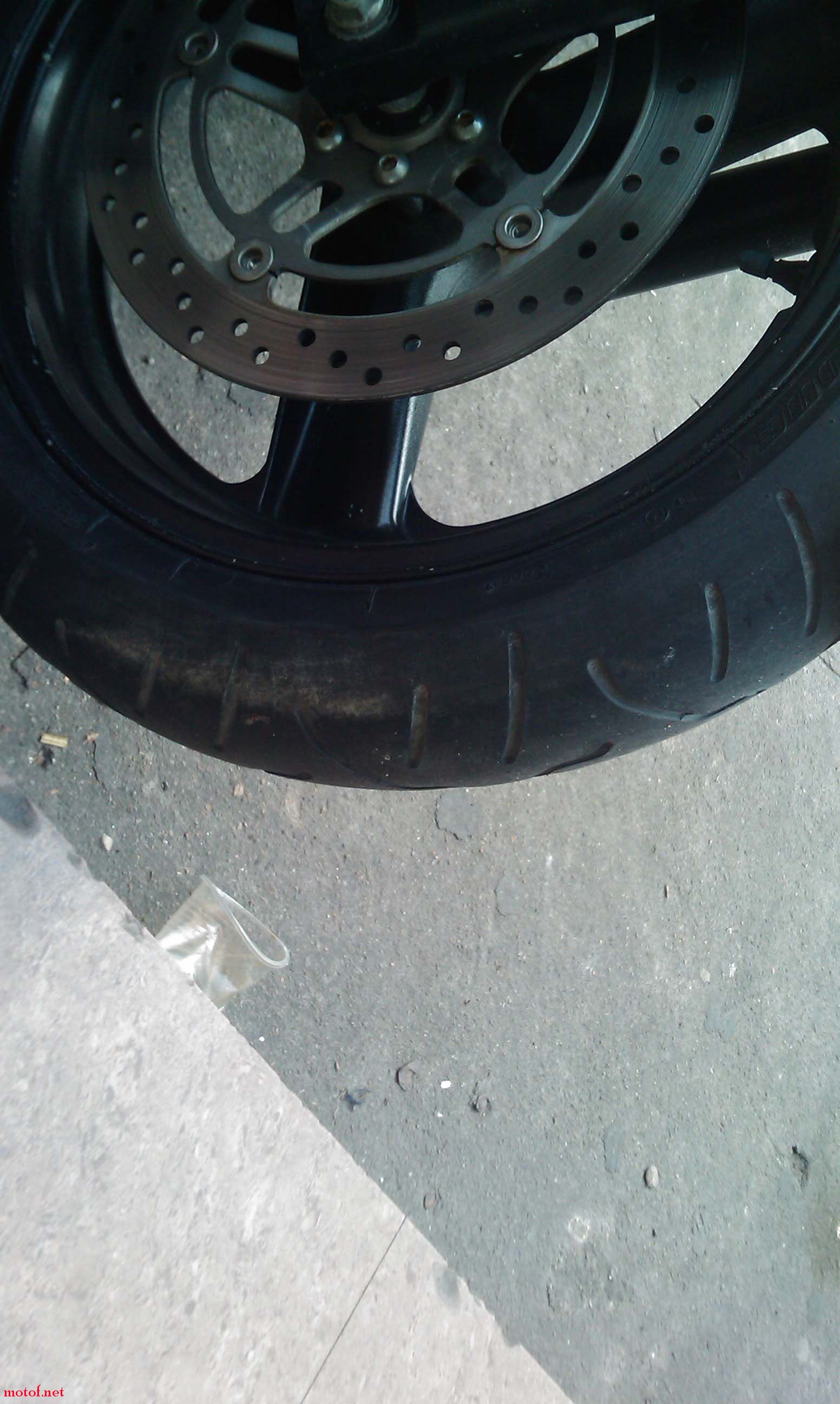

感觉上了60以后。车头想偏点都很困难。感觉车头很重。低速的时候,车头打左边。感觉有重力向左边偏,打右边,重力向右边偏。但是打正后,放双手车头也不会偏。
拿去修车档师傅看了下又说没问题。
反正骑起来就是很不爽了,    车型是小黄峰!
有哪位有维修经验的高手告知是什么原因?该怎么修?大概会花多少钱?
今天拿去车行整了整。那师傅帮我校正了三星,花了我120块大洋,把我当猪宰了,然后又跟我说换波盘。还叫我自己去找货。说波盘磨损了。

 楼主| 发表于 2009-6-26 05:50:02 | 显示全部楼层
你指的是前胎么?我明天看看。顺便拍张相片给你们鉴定鉴定!

 楼主| 发表于 2009-6-26 08:49:32 | 显示全部楼层
郁闷。上不了图!

发表于 2009-6-26 11:04:44 | 显示全部楼层
兄弟,我唔知你架车系边度的,如果系南海的话我可以免费帮手检查一下,虽然我唔系修车的不过对车也有些研究。你部车有可能系前轮肽磨损唔平衡,或者可能系前叉和轮框、叉芯、轮轴变形,也有可能系前轮轴承磨损间隙过大。不过建议有条件的话先换前肽试一试,凭感觉应该前肽而引起跑偏的可能性较大。仅供参考!
