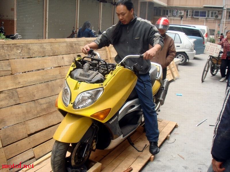

附图:车刚回来的图片
开箱的一刻
开始进行卸箱、安装
成型!!

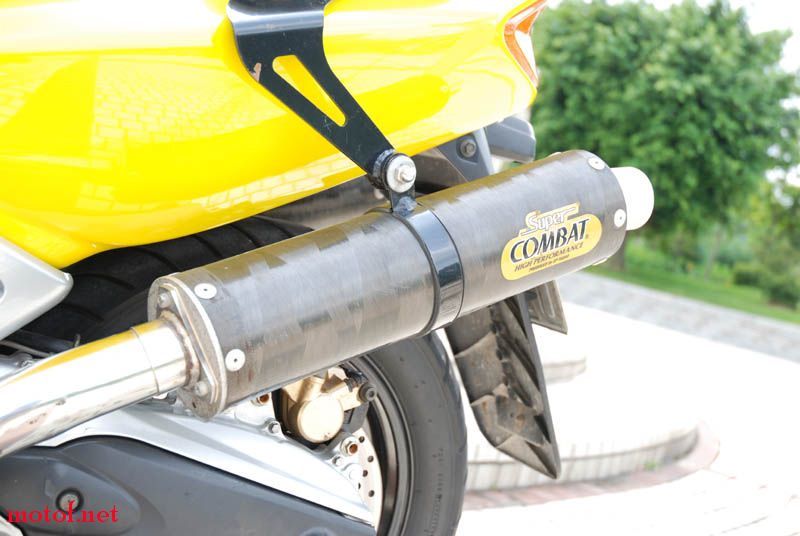

车回来的时候就已带有不少改装部件,茶色运动短风挡、合金把手座及把手更添运动氛围,重点是一对日本“忠男”专为T-MAX设计的二出二碳纤排气,摒除原装排气的内敛,把该车的霸气毫无保留地散发开来,感染每一个见到它的人,而名厂的改装排气声音竟意料之外拥有出色的低频。

初期试驾感受:由于以前一直都是开250及400级别街车,都是150至170公斤级别的车辆,所以刚开始时感到车子接近240KG的重量让我真有点吃不消,人骑在车上靠脚作前后移动或下地倒后车让开惯轻量车的我叫苦连天。但得益于出色的重心设计和前后重量分布,很快就能习惯下来,完全不须帮忙就能利落地做出以上动作,但因为座椅阔大,明显身高175或以下的瘦弱人士会比较困难。
动力方面,舍弃原装排气,换上双出碳纤直通的直接后果就是削弱了头段的低扭,起步不具优势。转数上来后就截然不同了,加速迅猛有力,十分轻易就加速到100,然后100-160的高速区域就更加活跃,160以后就不是我这种胆小的车手的领域了,但按油门开度看180甚至更高应不是问题。曾在佛山一环双人骑乘的情况下保持150跑过一段,感觉十分“愉快”,这个字眼不是描述车手,是描述车给我的信息,它想要我给它更大的油门......加速性能与不少中量级街车持平。
