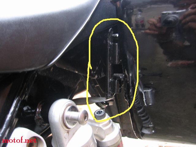

这是座垫下压紧边箱的压条,由于放在座垫下,没有钥匙打开座垫,边箱也不能拆下来

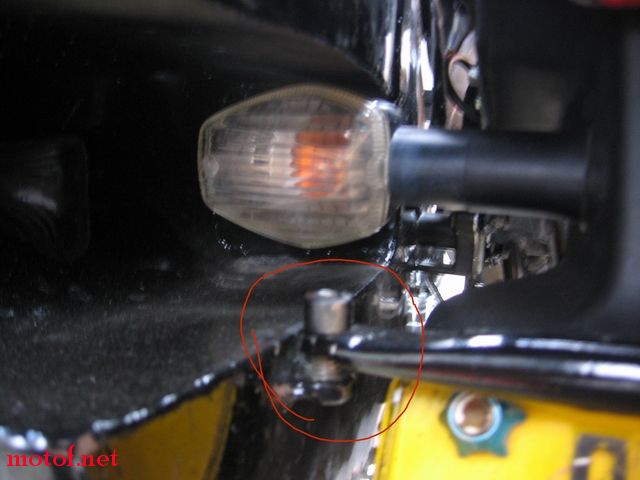

足足收窄15公分,红圈的地方是要垫胶,以免刮伤车架

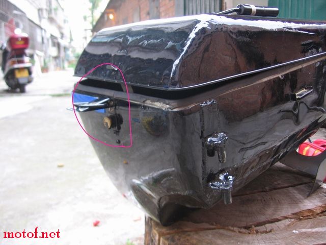

边箱的三个挂点
边箱的三个挂点

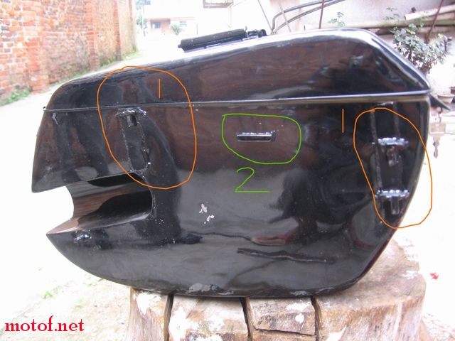

1是边箱挂钩2是边箱压紧支撑点3是为了放排气管掏空的地方4是边箱间的支撑杆

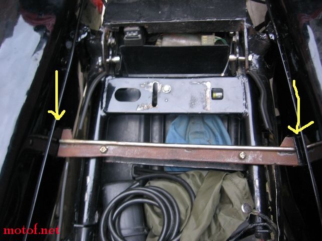

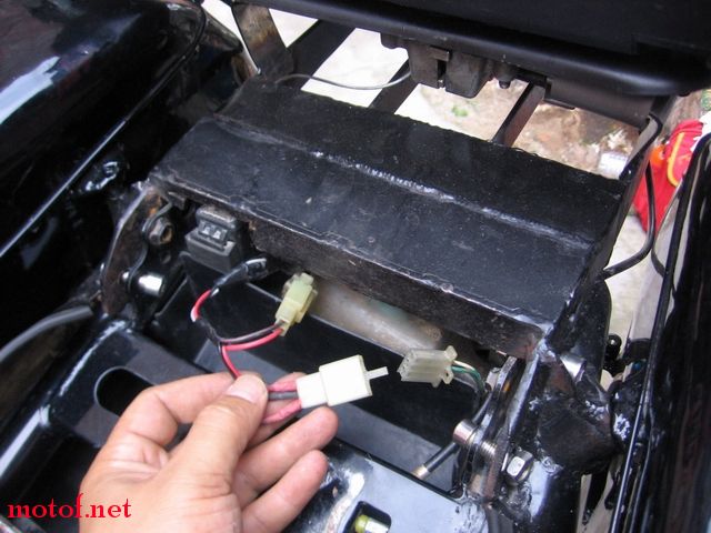

座垫锁拉绳放到尾箱来,要打开尾箱才能拉这条拉索,才能打开座包拆下边箱,起防盗作用
座包锁头拉索
座包锁头拉索

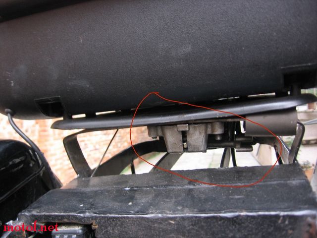

凌鹰125的座包锁,12元。用来控制尾箱向后倒的机构

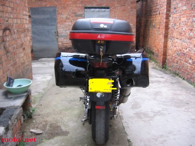

三个箱子装好了
三个箱子装好了

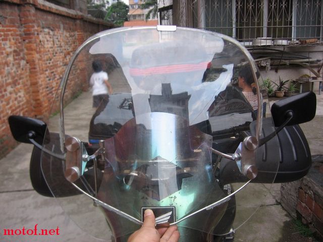

加装越野护手,下大雨手套也不挨淋
加装越野护手,下大雨手套也不挨淋
大风档,挡风雨一流。最好别买野牛哥哥卖的,水波纹多,容易花。周红边箱卖的那个质量好

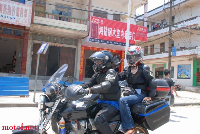

五一带老婆去玩的时候
五一带老婆去玩的时候
三个箱和带住人、一个已经磨光胎的使用效果。可见对车的性能没多大影响。
