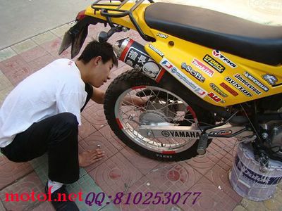

“美”下去只有激情还远远不够的,怎样提升车车的品位、舒适性、实用性,就要伸出灵动的双手,一切都在按部就班的执行着。为了弥补晓星动力上的缺憾,更换了QM200GY(II)小名狗2,:用大多骑狗2的朋友说法:这车往死里整没啥大问题,另外呢把这车换成公路滑胎能增加长途的舒适性和减轻行驶中的震动力。

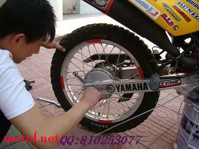

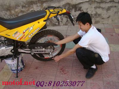

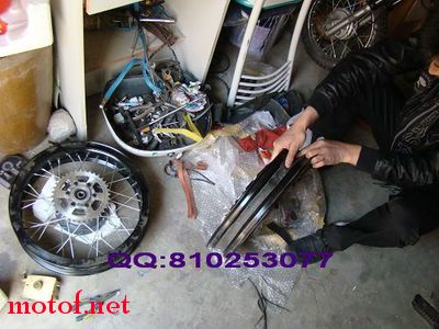

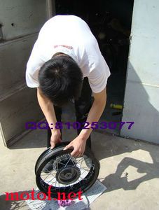

二、开始行动:

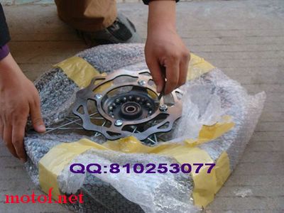

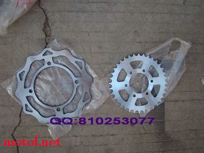

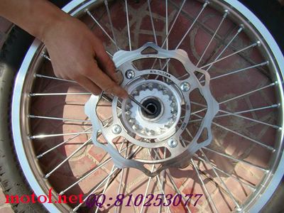

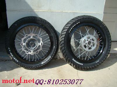

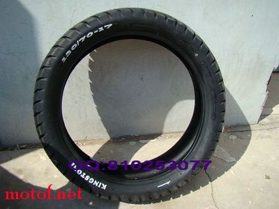

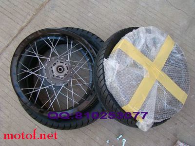

1)选购了轻骑原厂狗3滑胎(前110/70-17。后130/70-17)大链轮(36齿)菊花刹车盘、原厂装车螺栓一套
2)将菊花碟刹盘完全安装。

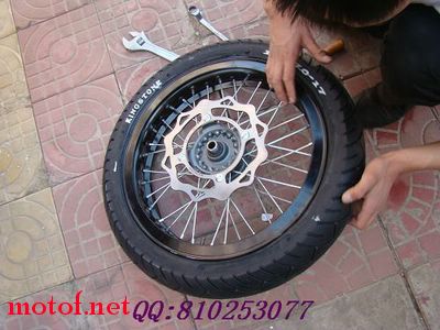

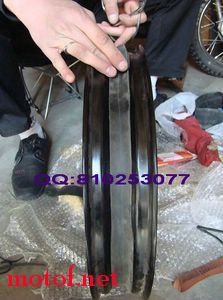

3)将内胎固定在内圈里,预防辐条轧坏内胎,增加行驶安全系数
4)给轮胎做上鲜明的文字
5)装胎完成后平整外胎
6)将车车固定于平稳状态下

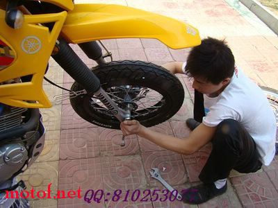

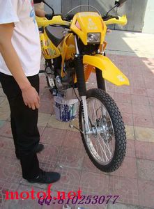

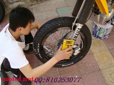

7)拆下前轮圈总成,取下前轮油封
8)置换到新圈总成上并安装好轴套

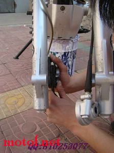

9)调整刹车片间隙
10)重新推入前轮
11)穿入前轮轴并固定完成

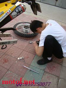

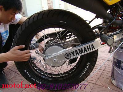

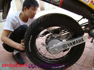

12)拆下后轮轴螺栓
13)拆下刹车拉杆
14)取下刹车蹄块(刹车蹄块异响,此次一并解决)呵呵
15)装入后轮圈总成、更新刹车蹄块、后轮轴固定、连接后刹车拉杆

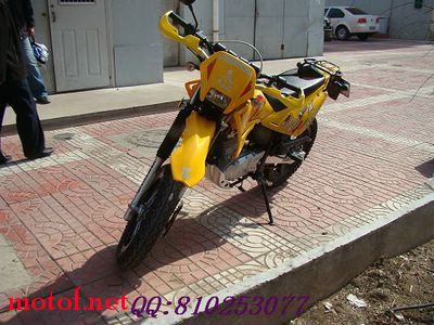

16)转动前后轮圈查看运转是否正常
17)改装后车体比狗2车高度下降了10公分左右,重心较低,感觉掌控更如意了些

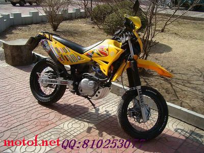

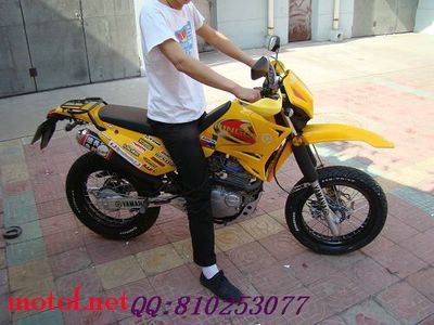

18)本次改装共使用改装工具3件:十字改锥、活口扳手、17-19双头扳手、垫胎1条,从拆卸到组装完成总计用时30分钟
