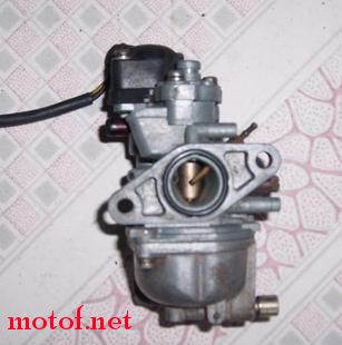

我的车子是AG50..之前因为化油器的漏油问题搞到烂了原装得化油器..
然后我就去买了一个全新的AG50原装米库尼化油器.,
装了上去...
搞了两天时间..!
一直用油箱接到油开关再接到化油器..
还是会漏油..
特别是停车的那一刻..
漏油时间很短.
好在有油开关..
不然会一直漏油..!
我想问下各位朋友前辈们...
这种化油器是不是全部是这样的...???
烦死了...请各位帮一下小弟指导下吧.!
我的化油器样子就是相片的样子.!

调整一下油面高度,或者检查一下三角针的密封性!

清洗一下加一个滤油器,修摩托的都会搞

三角针洗干净点吧

我一买回来就全部洗干净了..!
还是在漏油...!
虑油器也加上去了.!
晕阿..!

进油管应该是插错了化油器进油口,也就是说你可能把进油管插到化油器的排气口上吧!

如果我插错了话我都不能启动车子阿..!
是不是?

插错绝对能着车,只是漏油
