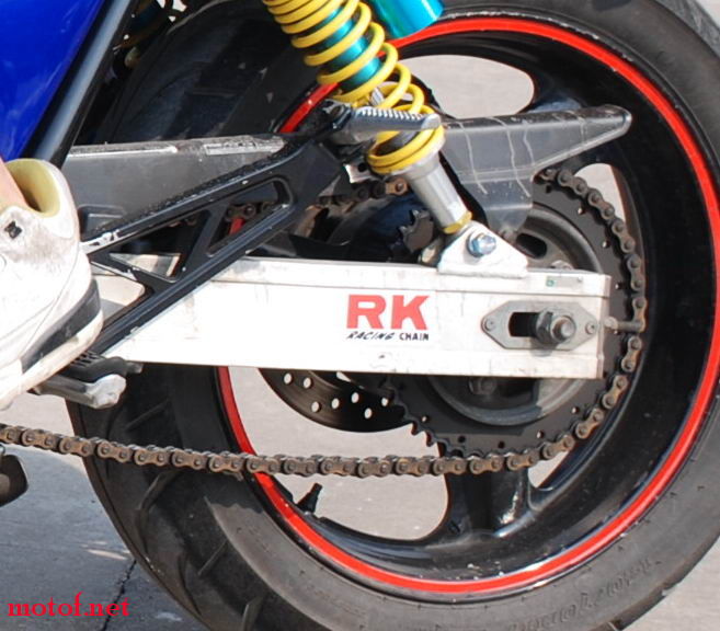

楼主哪找的图片》?
   第一张图片的脚是我的也!!!
 楼主| 发表于 2009-1-17 23:44:17 | 显示全部楼层
原帖由 茂名E 于 2009-1-17 23:39 发表
楼主哪找的图片》?
   第一张图片的脚是我的也!!!
2007年車迷網年會我照你的紅色缸盖的CB125的.圖片在我電腦裏面.
