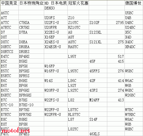

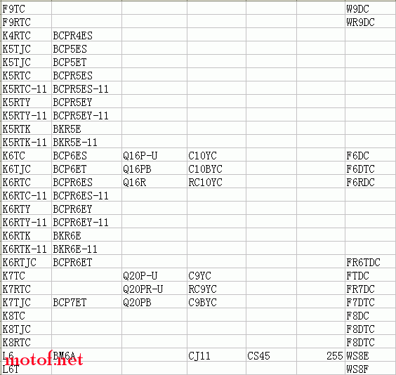

 楼主| 发表于 2009-1-11 19:58:13 | 显示全部楼层
NGK铱合金火花塞(换装对照表)
NGK铱合金火花塞型号 NGK火花塞型号(不分种类)
CR6HIX←C6HA˙C6HSA˙CR6HSA˙CR6HS
CR7HIX←C7HA˙C7HSA˙CR7HSA˙CR7HS˙C7HVX
CR8HIX←C8HA˙C8HSA˙CR8HSA˙CR8HS˙LR8A˙C8HVX˙CR8HVX
CR7EIX←C7E˙CR7E˙CR7EK
CR8EIX←C8E˙CR8E˙CR8EK˙CR8EVX˙CR8EKPA
CR9EIX←C9E˙CR9E˙CR9EK˙CR9EVX˙CR9EKPA
CR8EHIX-9 ←C8EH-9˙CR8EH-9˙C8EHVX-9˙CR8EHVX-9 CR8EHIX-9
CR9EHIX-9 ←C9EH-9˙CR9EH-9˙C9EHVX-9˙CR9EHVX-9 CR9EHIX-9
DR8EIX←D8EA˙DR8EA˙DR8ES-L˙JR8B˙D8VEX˙DR8EVX
DR9EIX←D9EA˙J9A˙DR9EA˙DR8ES˙JR9B˙JR9C˙D9EVX˙DR9EVX
DPR7EIX-9 ←DP7EA-9˙DPR7EA-9˙DPR7EVX-9
DPR8EIX-9 ←DP8EA-9˙DPR8EA-9˙DP8EVX-9˙DPR8EVX-9
DPR9EIX-9 ←DP9EA-9˙DPR9EA-9˙DP9EVX-9˙DPR9EVX-9

火花塞世界名牌对照表、型号对照表
