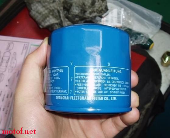

机油滤芯跟本田飛度(FIT)通用的.
[ 本帖最后由 RaRy 于 2009-1-7 11:12 编辑 ]
網上借用的圖片
網上借用的圖片

飞度,马自达323。

我就用FIT的,在本田4S店买的,35个大洋!

马自达323。20元一个。

CB机油格和N多款汽车通用,大师你拿只旧的油格,去汽配店对比一下,在大一点的汽配店最少都能找到十几款可以用的,所不同的只是长度!CB400用的,长短都没关系,最紧要质量要好

原厂的也是70大元1个!个人认为不省那几十元要因小失大!
