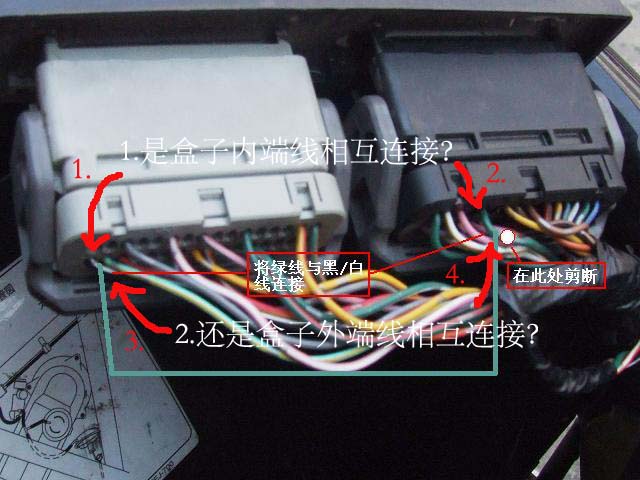

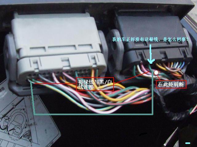

我的车是04年的CB1300,跑到195就断火。我自己也看了一下,直排也换了,空滤塞条也拆了,就是没有要剪断的那条绿线,怎么办?架起后轮原地可上到250左右。为什么实际跑起来不行呢?

<FONT size=5>请说明是内端线连接还是外端线连接,是1和2,还是3和4?若是外端线连接,那么剩余的两个端口线怎么处理?</FONT>
[ 本帖最后由 机车狂虫 于 2008-12-16 12:40 编辑 ]
 楼主| 发表于 2008-12-16 12:42:06 | 显示全部楼层
直接截断搭接过去
截断的那个线,搭接过去,截断的线口就是空着的(那个口就是限制速度的,所以那个线掐断让它走黑白线路进去),可以直接搭在那个线上,焊接牢固做好绝缘包扎好就可以了。

摩的佬
跑到195就断火,架起就可以到250??????
怎么会呢???线路你检查一下是不是碣石佬截断了没有接出来,包在里面了~~~
