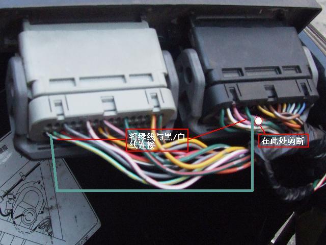

很多人电喷CB1300都报表不到吧,包括我自己的也试过了~~到220就突突了~~通过下面简单的步骤就可以去撕裂了~~~~~~(如果你不喜欢撕裂就不需要去解码了~~解码以后只增加了约1匹的马力~~)
CB1300 SF本土版解码攻略 <BR>本田在ECM电脑内设计了一个限制马力的电路,并通过DSP外部的配置来区分全马力版与本土版,由于很难拆开ECM外壳更改配置,所以退而求其次的办法是屏蔽掉限制电路。本土版不光在ECM电脑上限制马力,也在进气口、空滤、排气等配件上做了手脚,所以电脑跳线是一个重要步骤,而不是全部步骤;只有把所有动过手脚的配件还原,才能真正的释放全部马力。 <BR>解码步骤: <BR>1、关钥匙,拆掉电池负极线; <BR>2、拔掉ECM电脑接口; <BR>3、按照下图剪接线路: <BR>黑/白线与绿线焊好后做好防水处理/考究点的话用热缩管包再裹一层;<BR>剪断的另一根绿线做好绝缘; <BR>4、拆掉空滤挡片; <BR>5、更换节气阀进气喇叭口,或者上车床把喇叭口车大;<BR>6、更换欧规美规的排气或索性直排; <BR>7、插回电脑,接好电池线; <BR>8、开钥匙,检查仪表FI指示灯是否正常;<BR>9、戴好护具试车<BR>好了 现在你的CB13已经是全功率版本的了

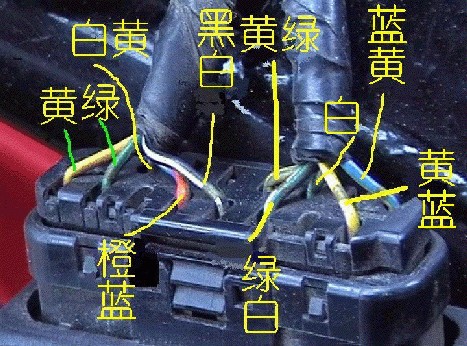

小弟的也是CB1300是06纪令版的,有个小问题提出来,我的也是解了码开过250几km,方法跟图中一样。但是我知道03的CB1300跟我的不一样,因为我朋友的03CB1300见我的解了他也解,照样接好了车子发动不了,看清楚然来有点线不一样。 所以想解的朋友要看清楚先改!

跟老款CB400一样的方法~~~我的CB玩车记录本没有带,上面有记载。图片晚点发出来~~~重换了硬盘很多东西找不到~~~
橙蓝截断,搭接过去黑白线路~~~明白吗??
