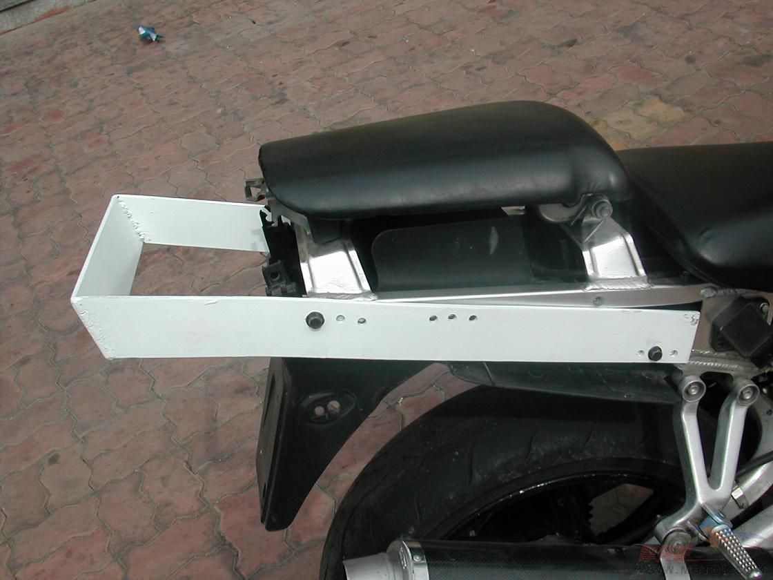

训练的样车如下可参考:
改装的后牙盘示图:
