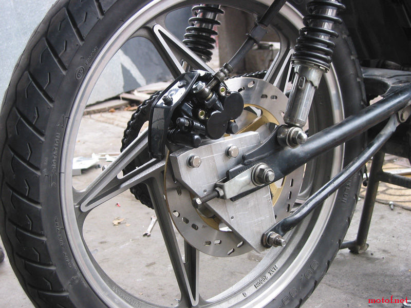

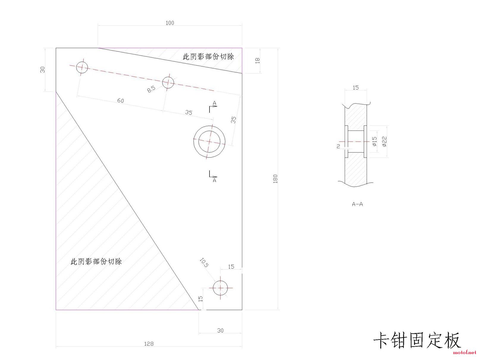

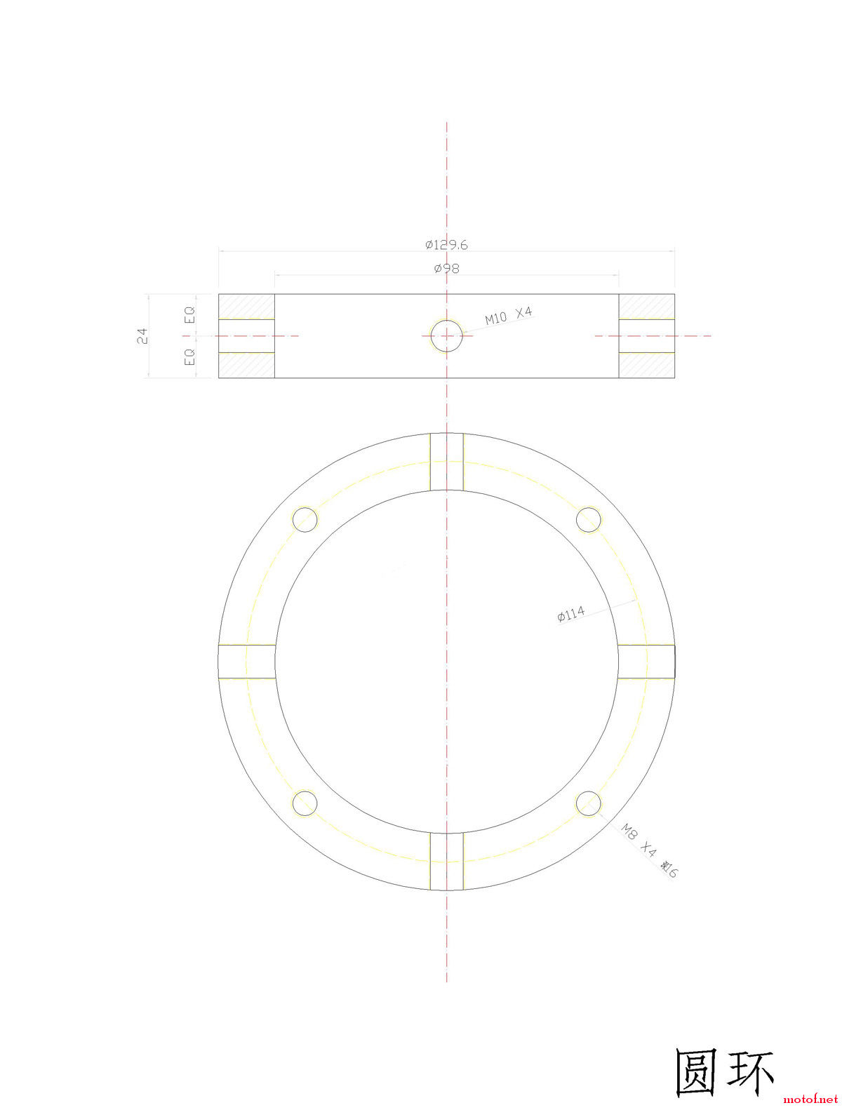

我的EN终于给我改了后碟铩、升高脚踏啦!!

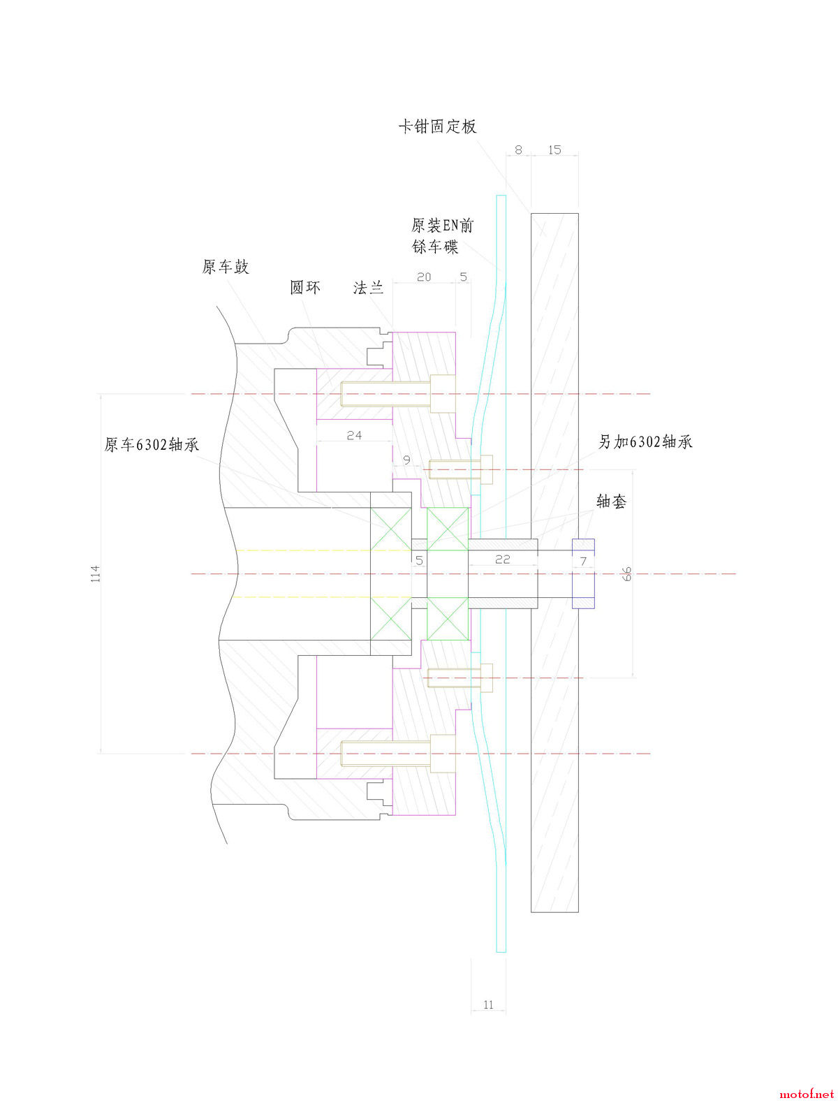

把我的改法跟大家交流一下,,下面是图纸!
这是整体的装配图!
这是整体的装配图!

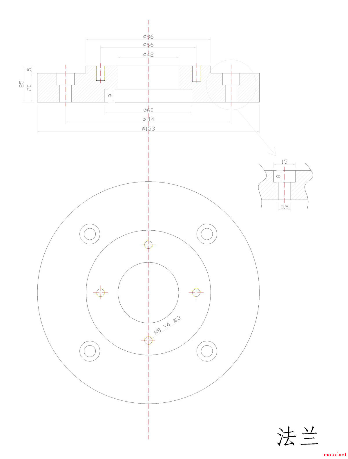

固定碟片的法兰,我用EN的前碟和卡钳
固定碟片的法兰,我用EN的前碟和卡钳
这是连接法兰和原铩车鼓的圆环
这是连接法兰和原铩车鼓的圆环
卡钳固定板
卡钳固定板

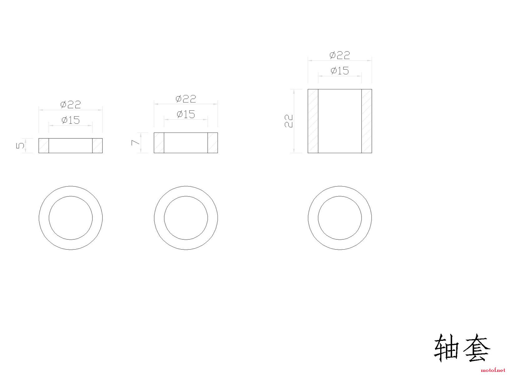

所需的轴套
所需的轴套
 楼主| 发表于 2008-11-1 13:04:24 | 显示全部楼层
SF留用,,,看得清尺寸吧,,点击可以放大吧!

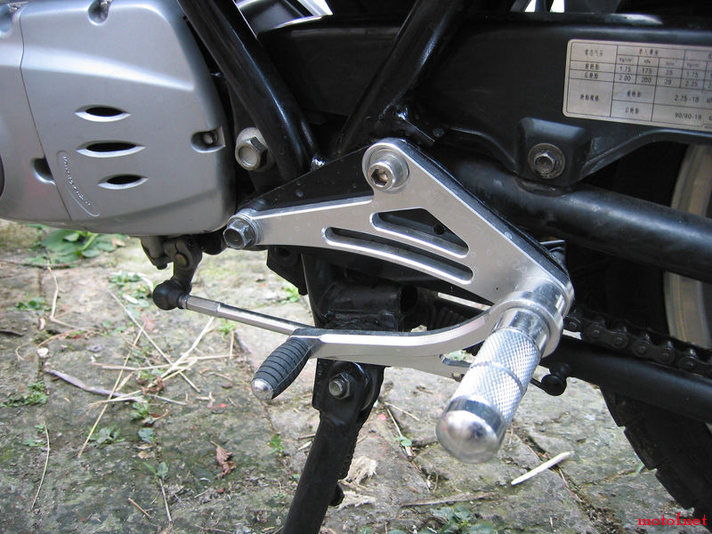

左脚踏特写
左脚踏特写
碟

这样改跑不到长途的!坐得不舒服呀!
 楼主| 发表于 2008-11-2 15:38:50 | 显示全部楼层
回复 5# AK47划火柴 的帖子
问题不大,,刚刨了一下坐垫,,好多了!!!

碟刹盘应该是左边的,不知道我说得对不?
