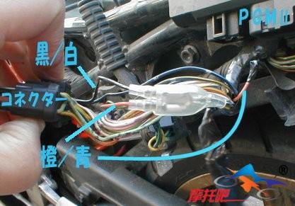

1、シートカウルを外し、PGMのコネクターを抜く。
<p align="left"> 2、結束テープを取って黒/白と橙/青の線を探す。
<p align="left"> 3、橙/青の線を適当な所(※)で切る。
<p align="left">4、<u><strong>本体側の橙/青を絶縁テープで絶縁し、コネクター側の橙/青を黒/白に割り込ませる。</strong></u>
<p align="left">5、コネクターをPGMに挿し、エンジンを掛けてみる。
<p align="left">5、外から水が入らないように絶縁テープを巻いて、シートカウルを付ける。
<p align="left"><font color="#e73d29"><strong>※コネクターそばで線を切ると、黒/白に割り込ませる時に苦労しますので、ある程度長さをとっておいた方がいいと思います。</strong></font>
<p align="left"><font color="#e73d29"><strong>割り込ませる方法は、画像のようにギボシだと簡単なのですが、半田付けの方が確実です。</strong></font>
<p align="left"><font color="#e73d29"><strong>ここをオロソカにすると、走行中にエンジン停止する事もあります。</strong></font>
<p align="left"><font color="#e73d29"><strong>配線の繋ぎ間違えに注意!</strong></font>
<p align="left">
<p align="left"><font color="#e73d29"><strong>MC21でも同様の配線加工で、リミッター解除できると思われます。 <span id="attach_189417"  style="DISPLAY: none; LEFT: 232px; POSITION: absolute; TOP: 697px"><img src="https://www.moto8.net/images/dst/attachimg.gif" border="0"/></span></strong></font>

<div class="t_msgfont" id="postmessage_2374163">1,取下座席cowl,拔掉PGM的连接口。
2,团结带子找寻黑/白和橙/青的线。
3,在恰当的地方(※)切橙/青的线。
4,用绝缘带子断绝关系实体方面的橙/青,黑让/白挤进连接口方面的橙/青。
5,连接口,试着挂上(放上)发动机。
6,外边不进入一样地卷绝缘带子,安上座席cowl。
※连接口旁边切线的话,黑/白使之挤进的时候操劳,最好是某种程度留存起来长度。
使之挤进的方法,象画像一样地是giboshi简单,不过,半田帐单确实。把
这儿做为orosoka的话,发动机停止的事也处于行车中。
线路的连接搞错注意!一般认为MC21由于同样的线路加工,也能限制器解除。
软件翻译的大家摸索着看吧..</div>

PGM2吗?PGM3也是一样的吧。这种跳线可以解除180断火的限制。
PGM3还可以跳档位感应器,因为电脑对不同档位的点火也不一样,1档强~6档相对弱,所以可以将档位的感觉改动一下,将3档以后的档位感应全部跳到3档去,即456档全部用3档的点火程序,那样也会提高一点性能。具体做法很简单,只要你明白这个原理,将原理告诉修车的师傅,他们就会做,档位感应器在小齿附近有线出来的,你可以让师傅用万能表量一下就知道哪条线对应哪个档位。以上的资料全部是从鬼佬网站上抄下来的。
