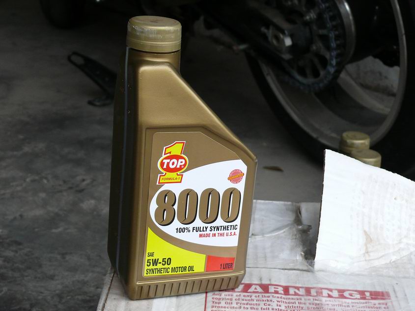

进口品牌的机油在国内已被普遍使用,下面介绍正确识别机油的标号方法。
<p align="justify">    例如:“API SF SAE 5W/50”
摩托、汽车机油国际规格说明
摩托、汽车机油国际规格说明
<p align="justify">    API--美国石油学会简称;
<p align="justify">    SF--机油质量标号,适用于1980年以后生产研制的汽油发动机;
<p align="justify">    SAE--美国汽车工程师学会简称;
<p align="justify">    <font color="#ff0000">5W/50--机油粘度适用于-25℃-50℃的范围。</font>
<p align="justify">    进口机油常用SAE粘度值、API质量值来标识其质量和粘度值。国际上广泛采用美国SAE(美国汽车工程师学会)粘度标号和API(美国石油学会)质量标号。表 1为API-S系列汽油机机油质量标号。
