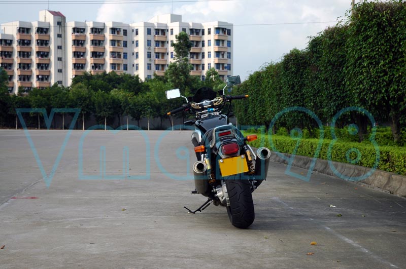

被困一年的老鬼今天总算能释放了,所受的痛苦实非笔墨所能形容。

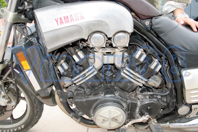

先介绍一下今天的主角,其实也不用多介绍了,显然这是YAMAHA的VMAX家族中的一员,1986年出生于日本,凭着一颗强劲的心和独特的外型被出口到美国,然后又漂洋过海来到了我们中国。于去年,在一次偶然的机会下与我遇上并被我收留,至今一直住在我家。
想起当时的相遇,记忆犹新。沧桑的外表透露出他饱经风霜的经历。虽然如此,庆幸尚算四肢健全。沧桑的外表掩饰不了他魔鬼的本质。
说起大魔鬼的优缺点很多车友都会引用那么一句话:直道疯子,弯道傻子。所以很多人对他又爱又恨,以至不少非铁杆粉丝对他望而却步。而正因有着如此特性,使他成为了国外热门的改装车型之一。也直接导致我产生了拿他开刀的念头。

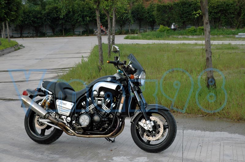

这次的手术主要包括以下的两个大项目:一是前减和前轮。二是后摇臂和后轮。另外还有不少的小手术。
老鬼焕新颜
老鬼焕新颜
老鬼焕新颜
老鬼焕新颜

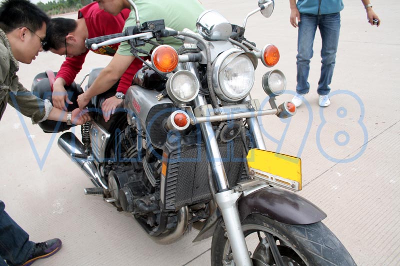

老鬼焕新颜(已更新原车图片)
老鬼焕新颜(已更新原车图片)

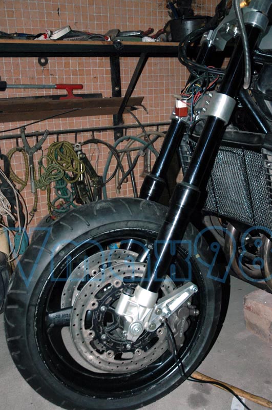

先来看看老鬼的原配,前面的,40 mm正减,18×MT2.15轮圈配110/90-18 61V轮胎,2×289mm通风刹车盘配双向单活塞卡钳。瘦小前脚穿着一双不太会过弯的鞋,加上一个让你站不住的刹车系统,看着这堆原配心里总觉得不爽。

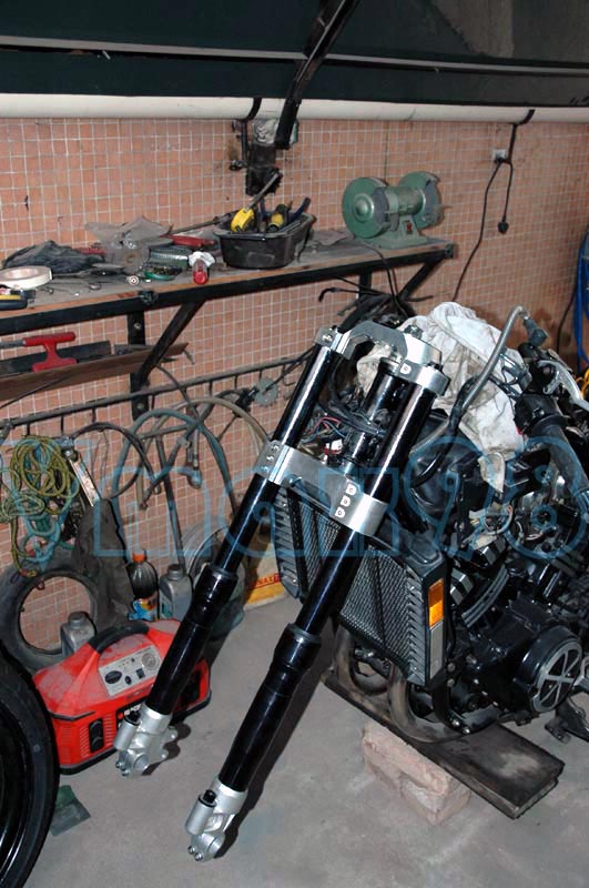

几经考虑和挣扎,前减最终选定了OHLINS的43mm正减,由于OHLINS没有为大魔鬼生产专用的43mm改装正减(倒减倒是有,但是极难找,就算找到也是天价),所以在市面上能找到的基本全都是CB1300或者是ZRX1200用的。要把这43mm的正减装上去,原来的40mm的三星就要退休了,只能做一个新的了。看到这里可能会有人说怎么不去找一套新款大魔鬼用三星来用呢?没错新款一点的大魔鬼的前减是43mm的,三星刚好能装下这OHLINS的43mm正减。但是由于OHLINS的43正减比大魔鬼原配的40正减短了不少,如果直接装上会导致车头下降,座姿和前倾角变化等问题。
老鬼焕新颜
老鬼焕新颜

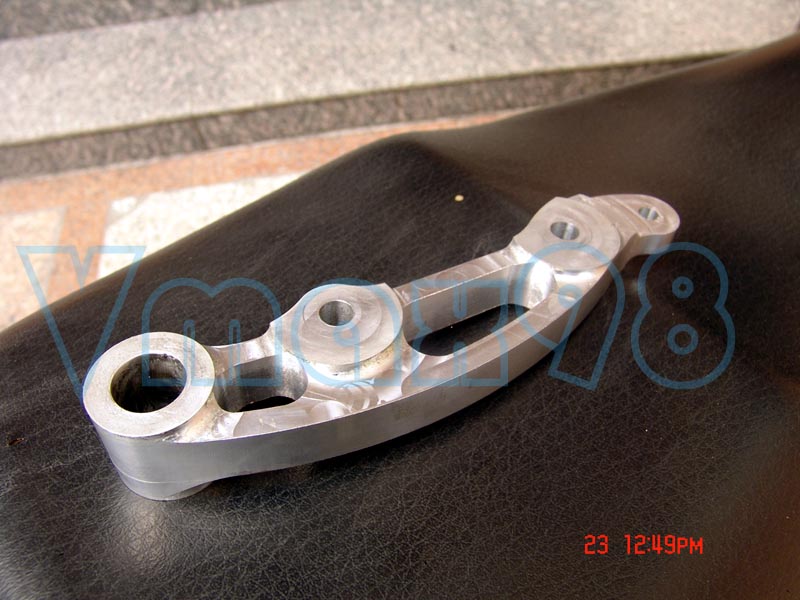

三星和前减上都上场之后该轮到我们的前轮圈了,这是大魔鬼的亲戚R1的原配,17×3.5配320mm浮动刹车盘。另外为了让他站得更稳些,卡钳用了TOKICO的对六。卡钳连接码也没有现成的,只能做。基本上各就各位,前面大体成形了。

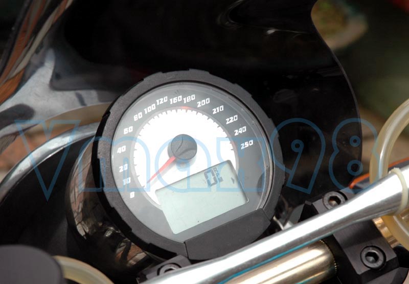

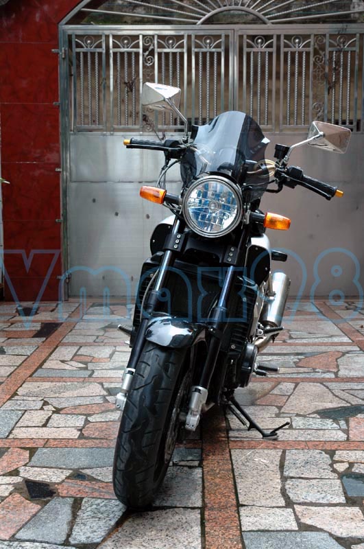

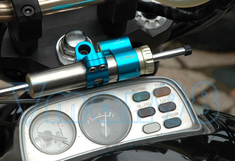

接下来要下岗的是前泥瓦大灯和码表。它们都是老臣子了,也没做错什么,但是正所谓一朝天子一朝臣,只能说声对不起了。再见!前泥瓦是本田CB1000的,大灯也是CB的,安装码也没有现成的,安装码也只能做新的。至于码表,可是费了不少劲。另外对于没有油量表这个事一真耿耿于怀,于是也给它装上了,还找了个合适的位置。

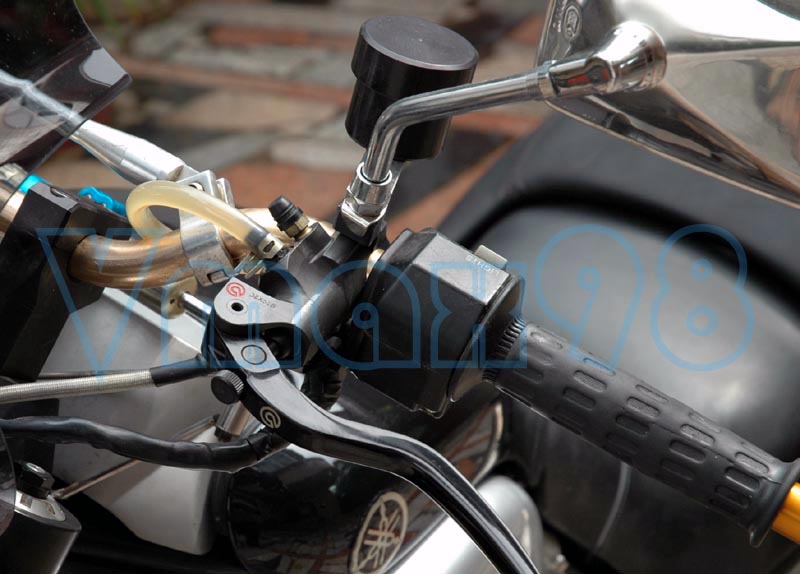

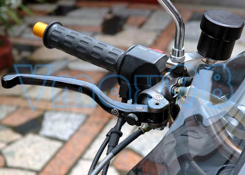

既然下泵都下岗了,这个刹车上泵也早知道他不可能再呆下去了,还是收拾包袱走人吧。新任上泵来了,是个意国外劳(BREMBO19×20)。这个外劳可谓手足情深,把他的兄弟也一起拉过来了(离合上泵BREMBO19×20)。为表欢迎我还为这两兄弟备了点礼物,钢线和自制的油壶。好让他俩能安心工作。

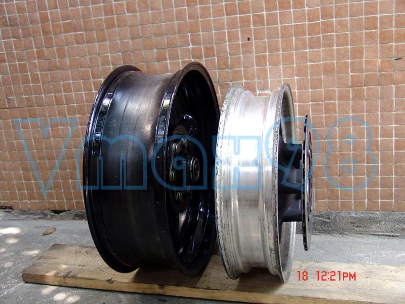

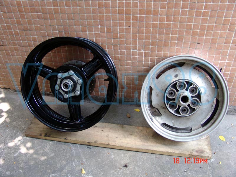

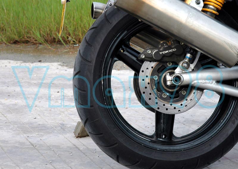

   前面的手术完成后,该说说后面的了。说起这后面真是改之而后快,原配的15M/C×MT3.50加上150/90-15 M/C 74V是导致你不敢压下去的主要原因,也是这车的一个视觉缺陷。其实大魔鬼这车的改装后轮圈在国外早就出现了,而且都是商品化了,但是由于种种原因(这个不用我说了,中国人都知道)也只能自己想办法做。要找一个能改上去的后轮圈也不容易,能卖到的改不上,能改得上的却又买不到。后来偶遇一只SUZUKI的GSXR600用的后轮圈,量了一下尺寸应该能改,立马拿下。经过一番又一番的测量和加工(省略好几百字,补充两字:艰难)一个能用在大魔鬼上的17×5.5后轮圈诞生了。终于可以告别那150/90-15的巡航胎,换成我喜欢的180/55-17跑胎了。
老鬼焕新颜
老鬼焕新颜
老鬼焕新颜
老鬼焕新颜
轮圈换了,刹车盘跟刹车泵也顺便一起换了。还是TOKOCO的对六,卡钳安装码也是专用的,还是那句:只能做。

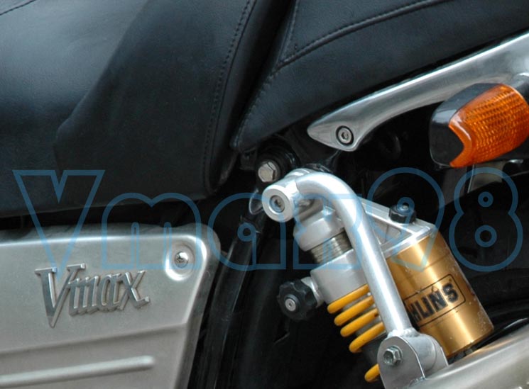

原车的后减由于积劳成疾,辞退了,换上了瑞典外劳OHLINS的36PRCLB。这家伙也不用我多介绍了。
老鬼焕新颜
老鬼焕新颜

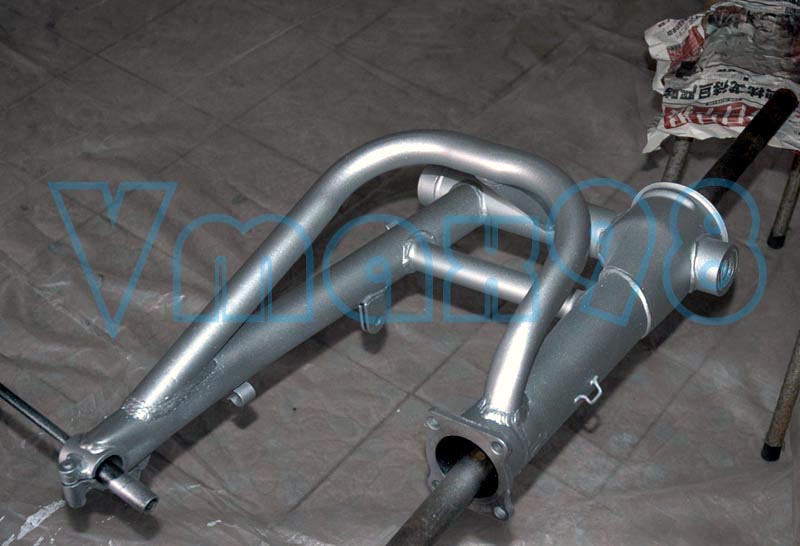

看着他那略显单薄的后摇臂,不禁有点过意不去,给他加了根骨头。
老鬼焕新颜
老鬼焕新颜

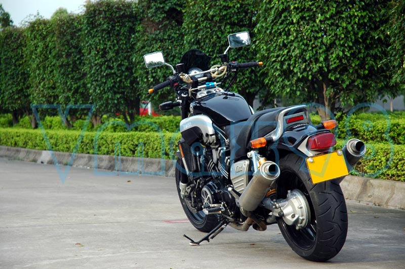

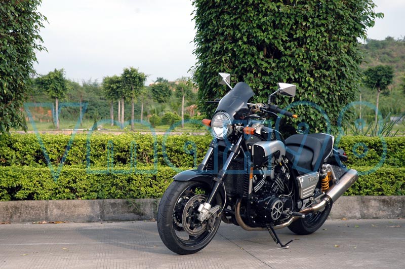

后面部分也就差不多了,对了,还有两个大口子在燥着要出场呢,没错就是这美国来的“大声公”(广东话)SUPERTRRAP专为大魔鬼设计的双排。
这次动的都是外科手术,内科的基本没动,只是通了一下经脉和血管。因为能力有限只能到此地步了。另外那些K&N、NGK、MOTUL等等用在车上的东西就不上图片了。

<div class="msgheader">QUOTE:</div><div class="msgborder"><b>以下是引用<i>vmax98</i>在2008-5-29 8:45:00的发言:</b>
三星和卡钳码都是自己设计画图拿去用CNC做的.
<div align="right"><font color="#000066">[此贴子已经被作者于2008-5-29 8:45:01编辑过]</font></div></div>
用的是什么型号的铝啊?
超强心思!用料高级!

<div class="msgheader">QUOTE:</div><div class="msgborder"><b>以下是引用<i>HBB</i>在2008-5-30 5:50:00的发言:</b>
用的是什么型号的铝啊?
超强心思!用料高级!
但是强烈建议换掉4个转弯灯!!!
以后有机会见面~我开上我那老爷CB掉头就走~呵呵~~~等级不同啊!!!
<div align="right"><font color="#000066">[此贴子已经被作者于2008-5-30 5:58:57编辑过]</font></div></div>
兄弟可真够早的
全车的加工件基本都是用6061和7075
转向灯还在寻觅中
你的CB我曾有幸亲眼目睹,改得很有个性。比我那二十多岁的老鬼年轻不少了,哈哈。
