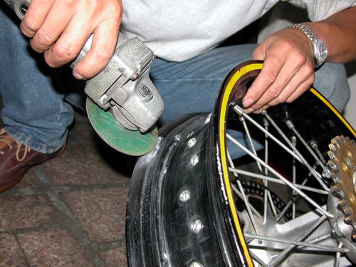

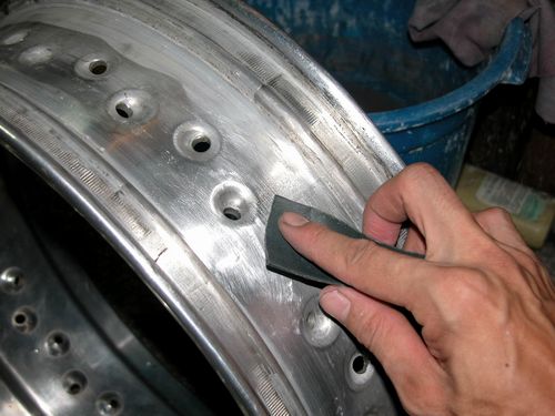

鋼圈上都有一條焊接處,先用約1000號水砂紙將它磨順
剛絲不用拆啦,圖片中的鋼絲已拆除是為了要送去陽極處理加工的
最新日本鋼絲框改無內胎套件 (转帖)
最新日本鋼絲框改無內胎套件 (转帖)
若有焊道太過凸出尤其是框壁處,必須用砂輪機磨平再用砂紙磨順

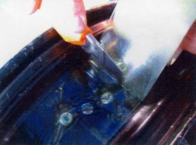

為了確保黏合性,用去漬油將表面澈底清潔

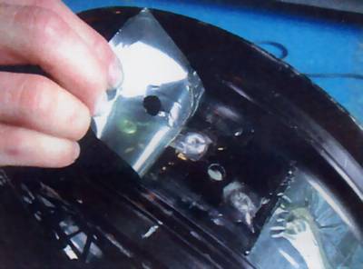

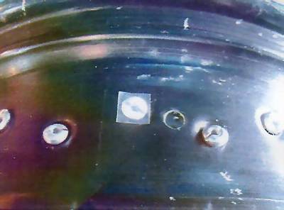

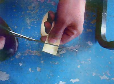

總共要做三層施工,拿出第一層用的薄膜剪下一小方塊
<font color="#0000ff">*此第一層薄膜為低黏性用以隔離螺絲之用</font>
最新日本鋼絲框改無內胎套件 (转帖)
最新日本鋼絲框改無內胎套件 (转帖)

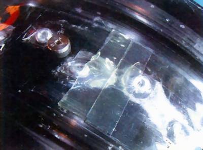

撕除離型紙貼住靠近氣嘴孔的第一顆螺絲
最新日本鋼絲框改無內胎套件 (转帖)
最新日本鋼絲框改無內胎套件 (转帖)

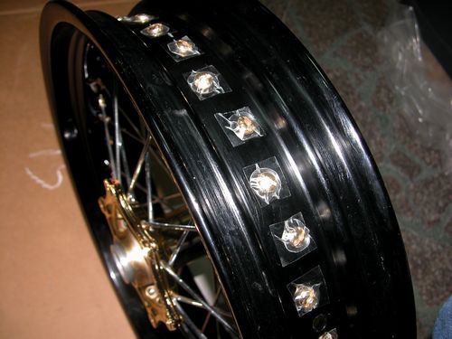

框寬4.25j以上的施工於第二顆螺絲後直接整圈黏住螺絲即可
最新日本鋼絲框改無內胎套件 (转帖)
最新日本鋼絲框改無內胎套件 (转帖)

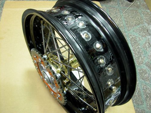

最後接回氣嘴旁的螺絲將多餘的剪掉,這第一層的作業只是要將螺絲蓋住使其平順
這一層不用太講究也不須覆蓋太大範圍,只要將螺絲蓋到即可
為何要在氣嘴旁留出空間?待會就會講到重點了!

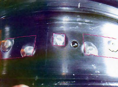

框寬3.5j以下的作業要每顆螺絲都獨立黏貼覆蓋,是為了確保第二層有較多與輪框的黏合面積

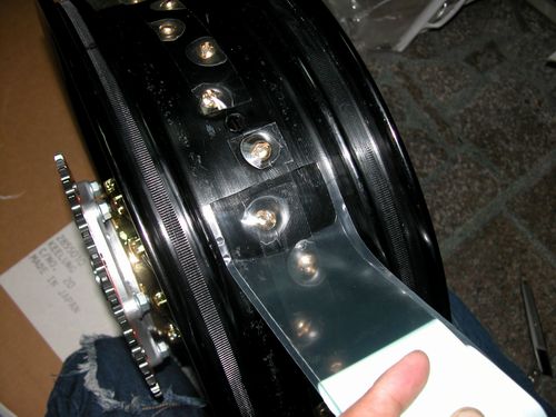

重點來了~剛剛氣嘴孔預留的空間就是第二層的開頭黏合處
會不會漏氣就看這一層的施工有沒有做的確實!這是屬於雙面膠兩面都有黏性
最新日本鋼絲框改無內胎套件 (转帖)
最新日本鋼絲框改無內胎套件 (转帖)
沿著框面邊壓邊黏上去,這層黏膠真的超黏!做的確實要漏氣也不容易了!
<font color="#0000ff">*注意>若看到貼布有出現一道折痕時,要用指尖將它與框面壓實以免留有一道縫隙!最後一直到此層開頭處對接割除剩餘部份</font>

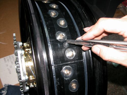

貼完第二層後將氣嘴孔用美工刀割開
最新日本鋼絲框改無內胎套件 (转帖)
最新日本鋼絲框改無內胎套件 (转帖)
第二層完工

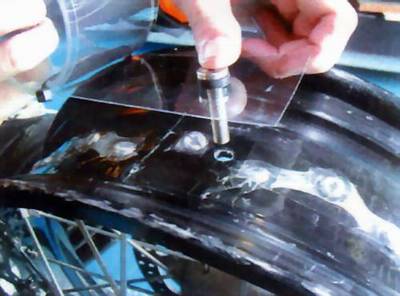

最後第三層是保護用的,開頭已預留氣嘴孔
將所附的氣嘴螺絲卸下,將氣嘴套入孔中再套進輪框氣嘴孔
貼上之前.請先對好與輪框平行再貼上

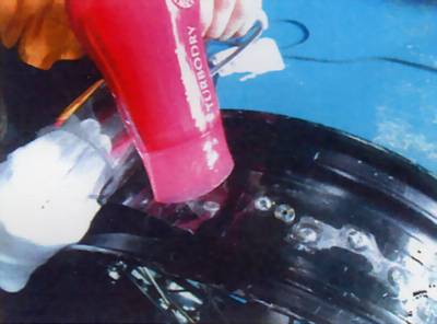

此層有點硬度,在螺絲處較凸點用吹風機熱烘可使其軟化,利於紮實黏貼
因為吹風機會燙手,所以請先戴上產品所附的手套邊吹邊壓

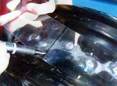

貼到開頭處用簽字筆畫一下記號
最新日本鋼絲框改無內胎套件 (转帖)
最新日本鋼絲框改無內胎套件 (转帖)

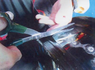

用剪刀將多餘處剪除
最新日本鋼絲框改無內胎套件 (转帖)
最新日本鋼絲框改無內胎套件 (转帖)

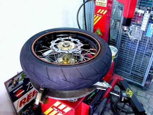

嘿嘿~令人興奮又害怕的時刻來了...上拆胎機裝外胎
好爽呀~一切的努力再這一刻化為感動紅了眼眶濕了
我不用再挖框拆胎了~哇哈哈
<font color="#0000ff">*完工裝胎後先不要急著騎,先充氣到3kg,利用高壓空氣讓貼布再加壓緊密放置個一.二個小時後再洩氣至正常胎壓即可</font>
