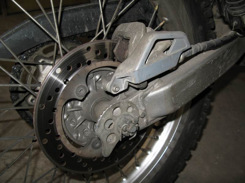

<font size="5">有个问题,要换后刹车皮,没有样板,不知道该如何去买....
如果找不到原配的,有没有其他车型的可互换?那位如有经验,希望告知,谢谢!</font><font size="5"></font>

不知是否和serow250的通用,250的为<span style="font-size: 10pt;">前煞車型式:<span>245mm剎車碟配雙活塞卡鉗</span></span>
        <span style="font-size: 10pt;">後煞車型式:<span>203mm剎車碟配單活塞卡鉗</span></span>[em01]

  <span style="FONT-SIZE: 10pt;">後煞車型式:<span>203mm剎車碟配單活塞卡鉗</span></span>[em01]</div>应该误会了,应该是要换刹车皮.

如果真是刹车皮不行,又找不到合适的话,可以用离合片粘合代替,效果不错,你可以问下星云,去年他来广西也这样代用

带旧样去罗冲围一定可以找到的!!!

罗冲围大把,,上面打的是ZY125(好象是珠雅125)几块到十几块钱而已
