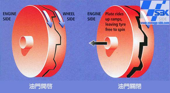

                        <font face="仿宋_GB2312" color="#0000ff" size="6">一開始,Yamaha M1採用一套極為複雜的引擎煞車控制系統──由微電腦分析引擎轉速、前/後輪轉速、煞車力道,ECU精確計算出需要抵消多少負向牽引力後,再由一組液壓控制的滑動式離合器進行調整.但現在Yamaha也改採和其他對手一樣的單斜角式滑動離合器,構造簡單、而且有效率.這種滑動離合器分為內外二片,加速時二片相互鎖定、同步傳輸動力給後輪;當負向扭力產生時(退檔或關閉油門時),離合器外側可藉單向斜角迅速分離、後輪仍可維持暨定轉速自由旋轉,不受引擎煞車的干擾.
