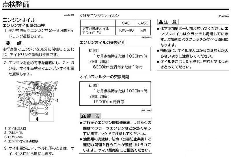

这是XJR及CB400的说明书,上面明确的写明了XJR400用SE级别的机油就可以了,而且厂家的规定是6000公里或1年更换一次机油,就是说用超霸的话也是绰绰有余,并且是6000公里换一次,我想厂家不会开玩笑把?何况我们用的是全合成的机油,那换油时间就更长了啊!
原厂的机滤除了新车头1000公里换一次,第二次就是18000公里才换。新车第一次换机油也是1000公里。第二次就可以是6000了!

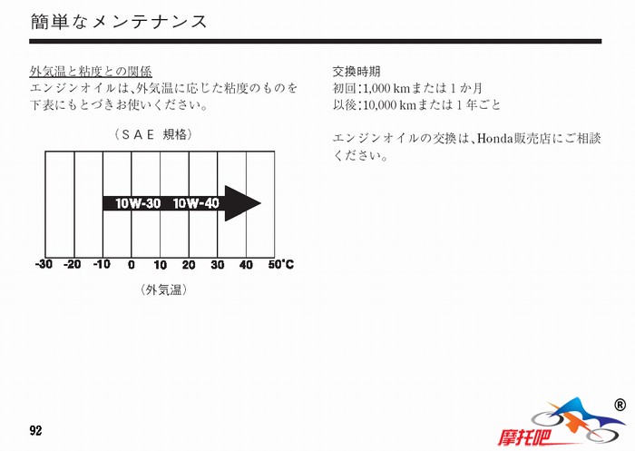

CB400的使用说明书,新车1000KM,以后10000KM一换即可,以下引用朋友反贼的话:<div class="t_msgfont" id="postmessage_1842224">你们的换油里程还停留在15年前的时候 那时候的机油确实是要5000以内换。
