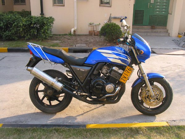

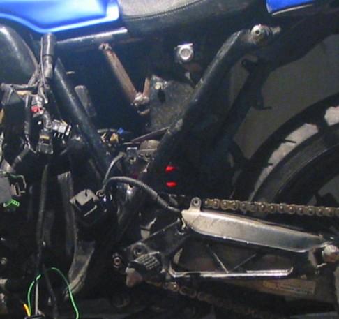

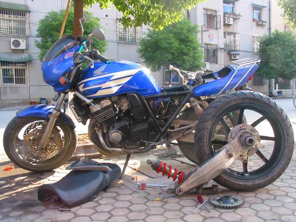

请教大家CB400改VFR的后轮单摇臂问题.
经过测量,<font face="Times New Roman ">VFR</font>的后摇臂比<font face="Times New Roman ">CB400</font>的后摇臂短了<font face="Times New Roman ">4CM</font>,宽度小了<font face="Times New Roman ">16.5MM</font>,要装到<font face="Times New Roman ">CB</font>的车架必须<font color="#ff0000">制作轴套加宽</font>,而且<font face="Times New Roman ">VFR</font>的轮圈中线到链条牙盘的距离和<font face="Times New Roman ">CB</font>的居然完全一样,这样我就省掉了如何对准牙盘并且让后轮中线也前轮中线重合的步骤,我只需要让前后牙盘在一条线上就能<font color="#ff0000">保证轮子不偏心</font>了。由于<font face="Times New Roman ">CB</font>的中轴是实心的,而<font face="Times New Roman ">VFR</font>的是空心并且比<font face="Times New Roman ">CB</font>的粗,直接安装是不可能的,所以<font color="#ff0000">必须用原<font face="Times New Roman ">VFR</font>的中轴作轴套</font>,才能让<font face="Times New Roman ">CB</font>的中轴穿过去.
<font color="#0000ff">我想知道中轴是怎样改的?</font>
<font color="#0000ff">VFR的中轴比CB400的粗,怎样弄大中轴的孔???</font>
<font color="#0000ff">用手钻吗???用手钻的话,如果两端中轴钻的不平衡,车仔会左摇右摆???</font>
<font color="#0000ff">请问可以用什么办法?</font>
