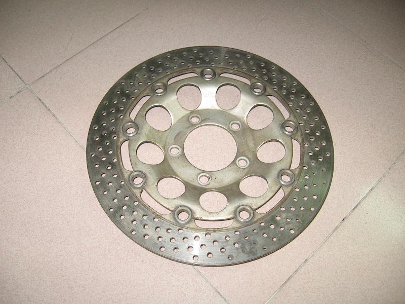

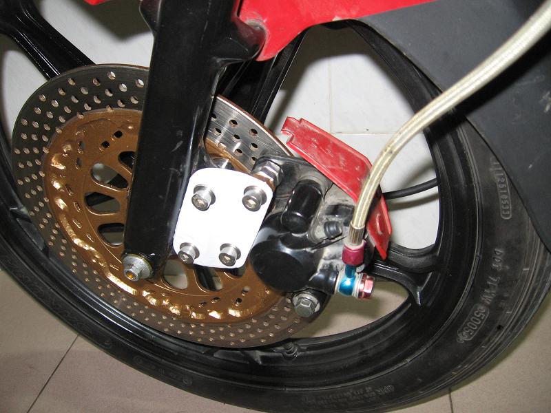

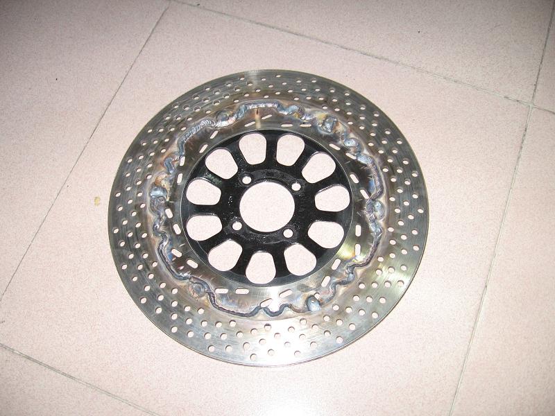

呵呵,踩一下西风的场[em06]前大碟是经焊接的,看图说话
贴一下我之前改的大碟和刚换的100W真空灯
加了六支6MM的不秀刚螺丝作两碟之间连接的加强再用亚弧焊焊接
效果图

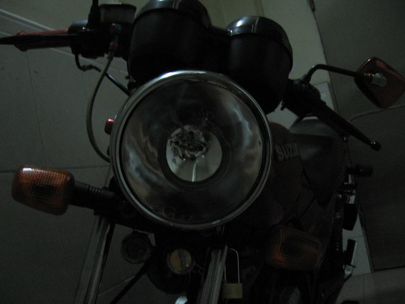

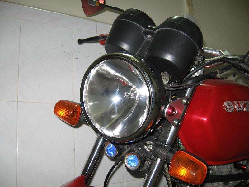

汽车用的100W/100W真空灯 之前的100W飞利普用了半年了,反光碗用了1年,灯光越来越暗了,前天还突然烧了近光,郁闷!!<img alt="" src="https://www.motoyes.net/bbs/images/smilies/mad.gif" border="0" smilieid="6"/>
既然要换灯泡,不如连灯碗也换吧,摩托用的铁灯碗上100W的也用不了多久就不行了,干脆到汽配找找有没有适合我的车用的7寸圆灯总成,找了很几家都没有,晕~~
之后有店员介绍我试一下真空灯,7寸100W/100W的20元就OK,眼见这么便宜就买了,回来试装时发现,装不下!!<img alt="" src="https://www.motoyes.net/bbs/images/smilies/funk.gif" border="0" smilieid="27"/> 突然想起我还有个春兰的大灯总成,用那个总成试装了一下,竟然....成功了<img alt="" src="https://www.motoyes.net/bbs/images/smilies/lol.gif" border="0" smilieid="9"/>
刚才出去试了一下,真的吓我一跳<img alt="" src="https://www.motoyes.net/bbs/images/smilies/funk.gif" border="0" smilieid="27"/> ,灯光太强了,比之前的100W飞利普还要强很多,我开始以为会黄,但实际并不如此,而且聚光很好,近光大大的一个光圈在面前<img alt="" src="https://www.motoyes.net/bbs/images/smilies/loveliness.gif" border="0" smilieid="26"/> 很多人见到我的灯光就避开让路了<img alt="" src="https://www.motoyes.net/bbs/images/smilies/lol.gif" border="0" smilieid="9"/>

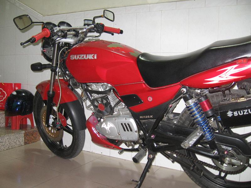

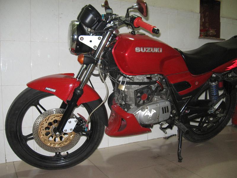

刚才出去没带相机,没有效果图,只有车车的图

<div class="msgheader">QUOTE:</div><div class="msgborder"><b>以下是引用<i>西风</i>在2007-4-22 23:47:00的发言:</b>
原来你就是S.A. 这样改大蹀比较危险,焊接过程中碟会受热变形.不建议``````[em06]</div>之前已经废了一块了,就是焊变形了

发表于 2007-4-22 23:47:00 | 显示全部楼层

前碟这样改`不会危险吗`
