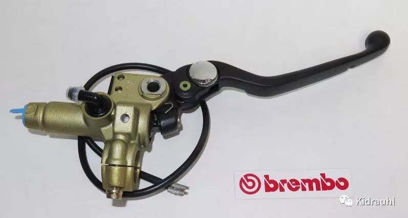

BREMBO 原廠車輛
剎車手泵回收/更換通告
由於最近一些國際媒體發佈以一些不正確的有關 Brembo 的資料,我們代表Brembo在這裡正式發出Brembo 官方的發佈資料 :
由於Brembo不停的在監管我們所有的產品,我們發現了在一些原廠車上配套的15/16mm 的剎車手泵由於缸體可能有瑕疵,
這些可能有問題的手泵只是安裝在下列這些品牌生产在2015 – 2017 年度的車上。
Aprilia / Ducati / KTM / MV Agusta / TM Racing / Moto Morini / Horex
Photo for reference only
這個回收/更換對其他摩托車品牌的車輛,或Brembo後市場和經過Brembo國際代理渠道發售的所有剎車手泵都沒有影響,
Brembo已經對受影響的摩托車廠家發出通知,由他們通知他們的國際經銷商再通知已售車輛的
               車主們,前往他們購車的代理商更換這個問題產品。
如車主們有其他問題,請向我們Brembo中,港,澳總代理查詢
Brembo2輪 - 香港/澳門 總代理 : 星際車業 : (852) 23108822
Brembo2輪 - 中國總代理 BG賽車中心 : (86)756-3394909

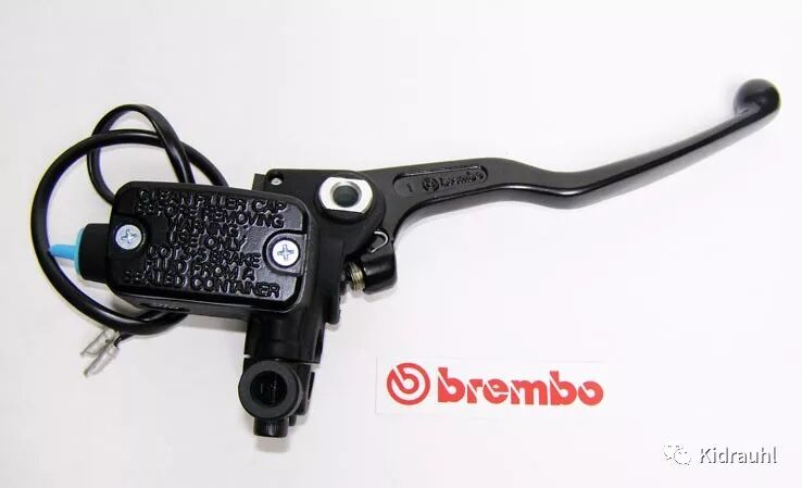

BREMBO OE Brake Master Cylinder
RECALL / Replacement
Brembo SpA, a leader in the production of disc brake systems for vehicles, following the recent publication of some articles by the international press, mentioning wrong information,
points out that:
thanks to the constant quality monitoring over its production processes, it has uncovered the possibility of defects to the piston of the front radial master cylinder
(diameters 15mm and 16mm), sold between 2015 and 2017 and mounted on some motorcycle models.
The only manufacturers affected are:
The recall does not affect other manufacturers nor other master cylinders, or masterders sold as
Aftermarket kits through the Brembo distribution network.
Brembo promptly informed the manufacturers of the problem so that the owners of the
aforementioned bikes could be informed and invited to have the part replaced at the nearest dealership.
For Further details, Please contact Brembo Distributors in :
Hong Kong/Macau Distributor : Star Bike Ltd Tel : (852) 23108822
China Distributor : BG-Performance Tel : (86) 756-3394909

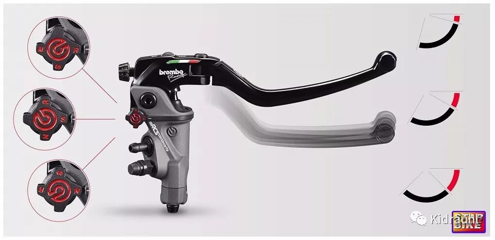

回收通告:
BREMBO 2018年新款
19 RCS CORSA CORTA 手泵
在2018年12月底, 星際/BG作為義大利BREMBO總公司指定的中,港,澳 摩托車產品獨家總代理,我們收到BREMBO通知,最新出貨的新款 19 RCS Corsa Corta 刹車手泵由於發現有生產上的問題, 故需要全部回收。
在我們向所有已購買這個產品的人士知會後,差不多所有已售出的19 RCS-CC手泵已經收回,但到現在仍然沒退回給我們的幾個客戶,在我們個別在已經書面和這裡再通知你絕對不可以使用這個手泵, 如你不願意退回這個產品,我們將不再對這個產品負任何品質上的責任。
退回手泵的所有費用,來回義大利的速遞費,新產品退回的費用將由我們全部負責。
星際/BG和BREMBO對我們所有產品有絕對的保證,給你們有一個放心使用的環境。
如有車友購買了非我們總代理或我們指定的經銷商售出的這個刹車手泵,我們建議你不要使用, 經過你購買的管道將這個產品退回。 以免發生危險。
同時市場上亦沒有傳說的第二批次產品沒有問題,可以使用這種謠傳。
如有任何關於這個通告的詳細,請向星際/BG人員查詢。
香港/澳門 : (852) 23108822
中國 : (86) 756-3394909
