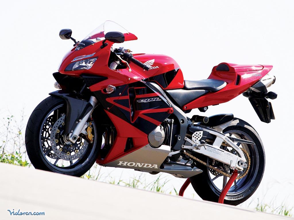

    根据负责两车的改装顾问「亚林电单车有限公司」机械师表示,由于两车原装出厂已经具备极佳的机械性
能,加上香港法例改动引擎是违法行为,所以这两部车并没有对引擎机器作出改动。
    机械师指出,如这两部性能好的车子,引擎部份近乎完美,在本港路面使用柔韧有余,反而在操控上、安
全性上会有较大改装空间。所以这两部车今次的改造重点,就是补原装设备之不足,例如:进一步减轻重量、
增强车子各方面的稳定性、强化车体的刚性和耐用程度等。最后,如果在外表上能令两部辣车更加美观和霸气
的话,小装饰点缀自然少不了呢!
    以这部HONDA CBR 600RR为例,改动地方都是针对原装车不足之处而作出改善方案。首先机械师选择采用
法国Afam合金头尾练牙,提升车子本身的加速表现,配以优质的日本DID金练,在力量传动性方面有更稳定的
发挥。增扭方面,同时改用Akrapovic中至尾钛合金排气喉,力量澎湃之余,更适度减低车体重量,加上外观
亦更具霸气。
    除此之外,车子亦改用意大利BMC高流量风格,增加引擎燃烧的吸生风量,令引擎燃爆效果更佳,同样能
提升车子的加速表现。在安全性方面,机械师选择改用英国Goodridge头尾迫力钢喉,掣动反应显而易见,这
是因应加强力量之下提高安全性的基本动作。最后配上一枝优质Ohlins轪杆钉把,在车子攻弯稳定性上,提供
更佳的循迹效果。 </td></tr></tbody></table><table cellspacing="0" width="600" align="center" border="0"><tbody><tr><td align="center"><img src="https://www.ridercn.com/china/php_write/biketest/uploadpic/n720050513162909182.jpg" border="0" alt=""/>

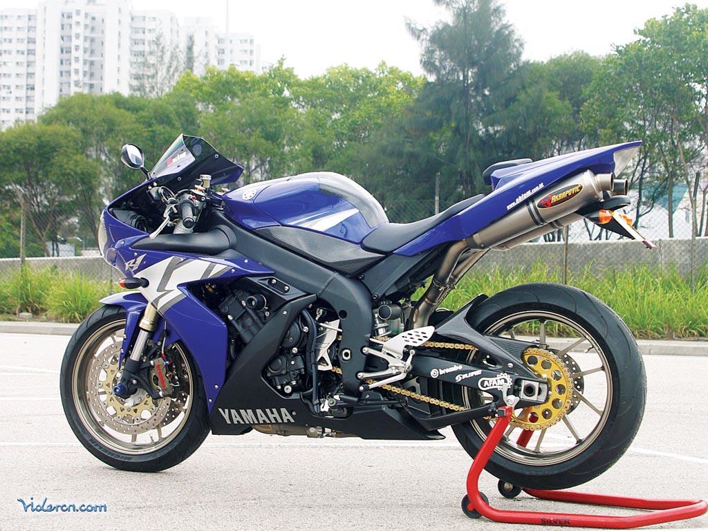

    在改善方案上,这部Yamaha YZF-R1和CBR 600RR大致相同。当然,以车论车,在R1身上会有较多提升装备
的空间,对于R1而言,更换Afam尾牙、D.I.D. 530 G&amp;G金练等都和CBR 600RR一样,提升加速性能和力量传动
的效果已是指定动作。
    由于R1本身车重和力量输出都是1,000c.c.级别中的王者,加上原厂掣动力未必足以应付其强大的力量,
所以进一步提升其掣动力安全性方案是不可或缺的动作。机械师选用整套优质掣动配套,包括:Brembo直栓式
对向四活塞前掣动卡钳、Brembo CNC直拉式19mm迫力手泵、Ant Lion CNC迫力油壶,以及整组Earl's头尾迫力
钢喉,经试车后现,的确比原装掣动系统的表现有过之而无不及。
    在高出行车和攻弯稳定性方面,都是指定动作的加装上优质Ohlins钉把,同时加入Valtermoto前叉弹簧预
载调较器,可让驾车人全面主导行车适用性的吸震和回弹力度。至于增扭方面和提升燃爆效能的要求,机械师
同样在R1身上加入Akrapovic中至尾段钛合金排气喉和BMC高流量风格,全面照顾车主对爱驹的实力提升的要
求。 </td></tr></tbody></table><table cellspacing="0" width="600" align="center" border="0"><tbody><tr><td align="center"><img src="https://www.ridercn.com/china/php_write/biketest/uploadpic/n920050513162909182.jpg" border="0" alt=""/>
