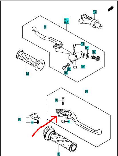

<div class="msgheader">QUOTE:</div><div class="msgborder"><b>以下是引用<i>风亦笑</i>在2006-11-20 12:14:00的发言:</b>
谢谢!!! 另外,那应该怎样才能准确判定是上泵活塞回不了位还是下泵活塞卡钳回不了呢?还有,你说把活塞压出来是怎么弄的啊?好像压不出来的,如果是压的话是压到里面去了……</div>你看看上泵的刹车手柄,里面有一个突起的凸头是不是紧压着刹车泵拍(图中红色箭头所指)正常的是应该有1MM-2MM虚位的如果没有虚位的话,可以换一个刹车手柄或磨掉一点.把下泵从前叉出来,再刹几下车,活塞自然就出来了如果是双活塞的,等一只活塞压得差不多的时候,用螺丝刀顶着,再压另一只.
