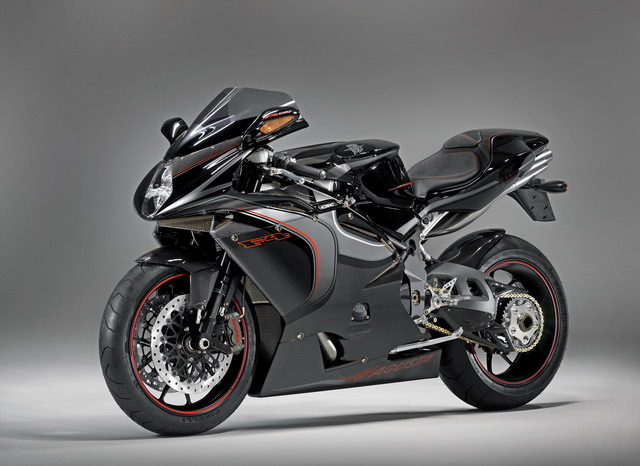

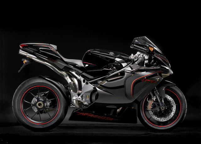

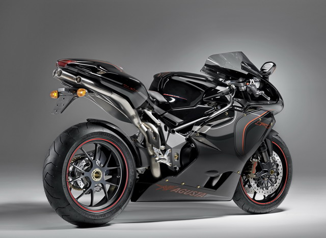

<font color="#f70938">極致性能的夢想車~
MV AGUSTA F4CC
超過90%的零件為F4CC特別量身打造
1078cc引擎

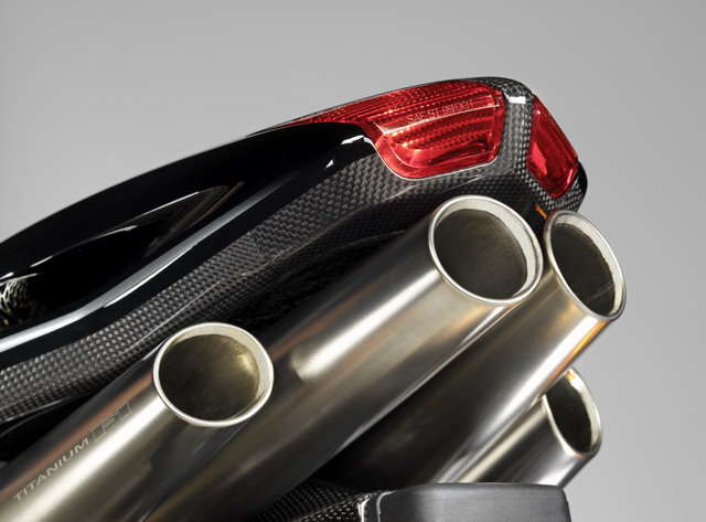

配置直通式鈦合金排氣系統,最大馬力200匹
最高時速可達每小時315公里﹝每小時195英里﹞
鈦合金排氣系統與引擎配置
空氣擾流排氣口的所有裝飾網皆採用鈦合金材質
整流罩採用來自航太科技的碳纖維材質

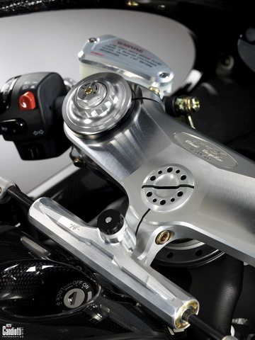

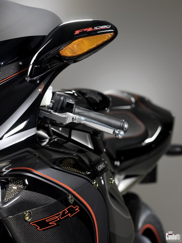

CNC剎車及離合器拉桿
鎂合金點火系統
全新點火系統
輕量化發電機
滑動離合器
新式前叉內部構造及單槍避震器
Brembo剎車系統
鎂合金的搖臂和超輕車架
空重187公斤
MV 成就您的夢想車
全球限量100台
售價728萬台币</font>

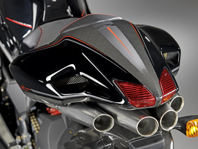

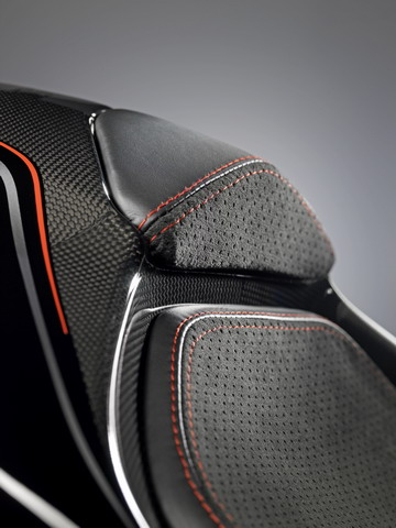

除了它的優質零件外,F4CC像似一位穿著高貴黑色晚禮服的仕女,散發出優雅聰慧的氣息,我們會如此比喻它的外貌,是因為它彩繪的車身以及外露的碳纖維。從整流罩、油箱到車尾皆營造出這樣具有現代感的產物,唯有在尊貴級的汽車產業中,才能找到如此獨特的設計,整流罩上以紅色的曲線強調CC二字做為摩托車的識別標誌。不僅如此,更在儀表板上特製專有圖誌搭配全黑Alcantara固定座,上方及側邊採各種不同材質。

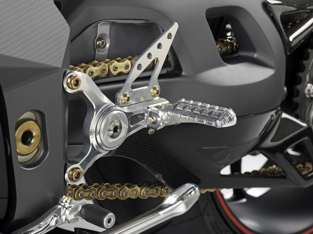

您將能了解為何在此專案中,沒有任何東西是被遺漏的。如同前述,約90%的零件特別為此專案設計,包括前叉腳、三角台上座、防甩頭、剎車及離合器主剛油壺、排檔、剎車桿、腳踏後移、側支架,由此可見MV F4CC幾乎處處採用由CRC (Cagiva研發中心)所製造的零件,整流罩百分之百採用來自航太科技的碳纖維材質,摩托車進氣口及後方空氣擾流排氣口的所有裝飾網皆採用鈦合金材質,下方冷卻器及四出口競賽級排氣管亦採用鈦合金材質,組合成典型排氣管配置。

- CNC剎車及離合器拉桿

F4CC沒有任何一樣零件採傳統工業方法製造而成,大量採用如此特殊的零件,當然使F4CC的價值不斐,所有週邊零件皆為此摩托車量身訂做,包括前叉腳、腳踏後移(調整式,可拆卸減輕重量)、三角台上座,每項零件經過嚴密的設計,運用賽車部門多年的經驗,手工製造,採用鉛鉬材質,輕量耐用度高,適合任何超過200馬力的超級摩托車。F4CC也保留F4系列車架較寬的特色,鎂合金的搖臂和超輕車架,單搖臂不只展現其耐用程度,更可增加摩托車後輪視覺效果。這些各種高品質零件是造就價值10萬歐元的MV Agusta摩托車的主要元素。

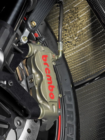

Brembo剎車系統
F4CC採用100% Brembo煞車系統,這套系統完全參照競賽摩托車的煞車系統結構,兩片310x6 mm碟盤,搭配monoblock卡鉗,四個活塞及兩片墊片。一片單一220mm碟盤配置在摩托車後方控制剎車,唯一與正式Brembo剎車系統不同的是,F4CC版的剎車系統的第二個防塵套覆蓋到表面,以減少煞車的磨損程度,當然對於真正競賽級的剎車系統而言,這是不必要的。
鍛造鋁合金Brembo超輕Y型剎車輪也發表新的顏色及規格,分別是3.5 x 17”和6.00 x 17”,搭配Pirelli Dragon Supercorsa Pro輪胎規格120/70和190/55。
