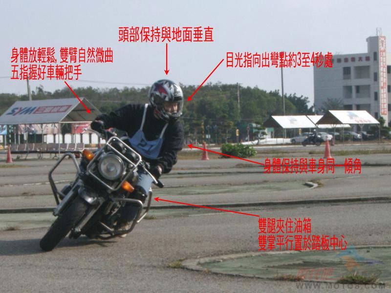

標準過灣姿勢
轉彎的重點
1進彎前決定出進彎速度(適時的減速)
2決定出進彎路線(標準是外內外,在連續彎路時有可能是外內內)
3在彎中保持等速前進
4看到出彎路線時,再做出加速動作
切記
1不要再進入彎道前做無謂的加速(因為太高速進彎,您勢必急減速甚至在彎中減速,此時車身處於不安定狀況,容易轉倒)
2在彎中保持等速前進,目光放在出彎點,不要使用離合器及煞車,利用油門及傾角調整彎中速度及路線,因為使用離合器會使車輛失去前進力矩容易失控,使用煞車也易因輪胎鎖死而出意外
3看見出彎點時切勿急催油門,應順順加速以免因急加速使車身改變傾角而改變行進路線

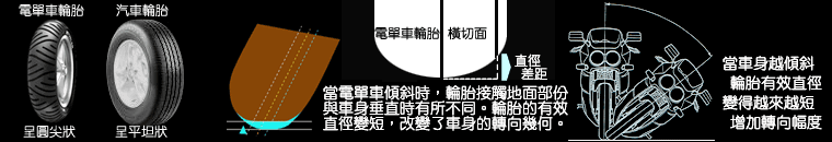

<font size="2">当我们学习驾驶电单车时,导师会向我们说电单车在有一定速度下(20-30km/h开始)要转弯,主要是靠倾斜车身来启动转弯的动作。
这个道理相信大家都知道,但导师好像没有解释为什么会出现这现象。
原因可能是如果以正统学术角度来解释电单车的转向原理,恐怕不是正常人会感到兴趣的话题。现在我们尝试用学术以外的方法来简单说明一下:</font>
驾驶技术之。。。過彎方式!
驾驶技术之。。。過彎方式!
驾驶技术之。。。過彎方式!
驾驶技术之。。。過彎方式!

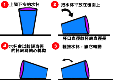

<font size="2">轻推水杯,水杯会向左转。同样道理,电单车也会转左。这说明了电单车因为轮胎形状的关系,倾斜车身便会有转向的本能。如果水杯的阔窄比例越大,转动时所造出的圆周会较小。同样道理,如果电单车的车身越倾斜,所做出的转向幅度也会较急较大。

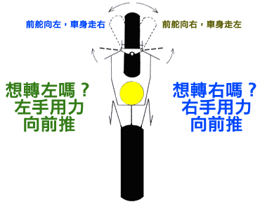

以下是推軑的操作方法(其实很简单很易记):</font>
驾驶技术之。。。過彎方式!
驾驶技术之。。。過彎方式!
驾驶技术之。。。過彎方式!
驾驶技术之。。。過彎方式!
驾驶技术之。。。過彎方式!
驾驶技术之。。。過彎方式!

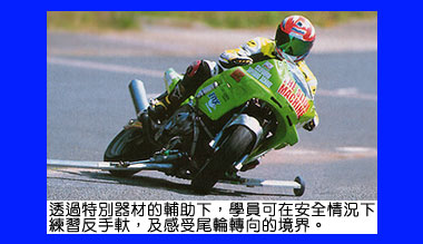

<font size="2">推軑和反手軑有什么分别?
其实大家都系讲紧Counter Steering,不同的地方是舵角幅度的大小。反手軑的幅度大到可以用肉眼见到,而推軑的幅度很难用肉眼分辨,但车身却感应到,从而缩短了电单车转向的时间。
我们需要什么?只是推軑便足够。反手軑技术是越野车手在抓地力很差的赛道上使用,或者是拥有越野技术根基的专业车手,在赛道上用作缩短转向半径时施展出来的高阶技术。也有更多情况是焦急的车手在出弯时过早开油令尾轮打滑,便需要以反手軑技术来尝试救车,成功则令人赞叹,失败的话便要准备来一个high-side炒车事件。
不论你知道或是不知道,当你驾驶电单车转弯时,其实你已经运用了推軑的技术。如果没有的话,你转弯一定转得又慢又难看。
要令电单车更高速地转向,利用身体改变电单车的重心只是第二法门。第一法门便是推軑技术。推軑技术运用得好,可以令电单车更快更稳定地进入倾斜状态。以下是改善推軑技巧的守则:</font>

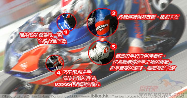

<font size="2">再看看下图Alex在驾驶Tricker 250转左湾的动作:</font>
驾驶技术之。。。過彎方式!
驾驶技术之。。。過彎方式!
驾驶技术之。。。過彎方式!
驾驶技术之。。。過彎方式!
<font size="2">推軑Check 1:利用手掌近腕部的位置进行推軑。手指保持放松,切勿紧握把手。除了令手指更灵活准备操作掣动杆和极力子杆外,右手也可避免影响油门的开启角度</font>
驾驶技术之。。。過彎方式!
驾驶技术之。。。過彎方式!
<font size="2">軑Check 2:要感受推軑的作用,单手转弯是很好的练习。当然不是像思思般单手飞跪。而是在安全的情况下在直路只用左手持軑,然後轻推把手,你会发现车身马上偏向左边,反之亦然</font>
