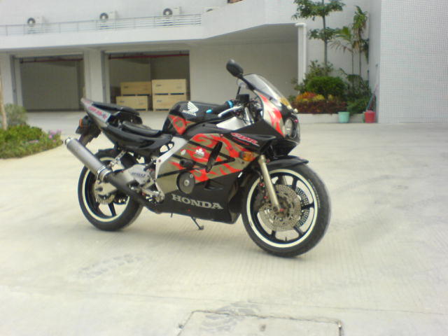

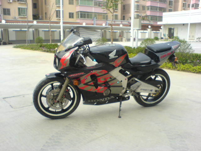

我的CBR22整流器输出电压过高..怠速13.5V 高速15V...有什么办法把电压降下来吗?CBR22发电机输出功率是多少?可以改用其他国产125车的整流器吗?我听说可以改用酷月的12V150W的整流器...不知道那位用过?效果怎么样?高速时的电压是多少?是否在13.7V以下?在广州那里可以买到酷月的12V150W的整流器?大家也说说其他的好办法.....在此谢谢各位啦!!!!
