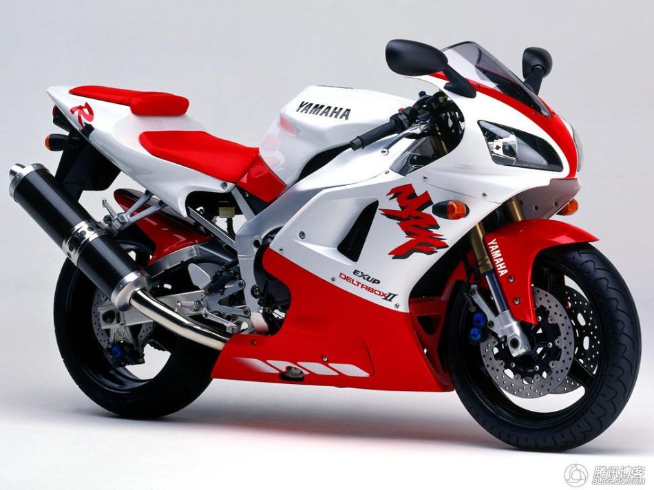

           2001年的R1,已是很老的车,但就是这车引领我走进摩托车的世界,如今看到它,感觉特别亲切
   拉过来时,外观已经很残旧,看得出爱惜程度欠佳,外观件都不是原装。车主反应放在车库半年多,一直无法启动,启动电机转动无力,还反映说最后一次行驶时,缺水依然高转低档跑,造成开锅,熄火后无法打着,就一直停放。鉴于上诉情况,从最简单的启动电机开始检查,不转不外乎就是卡滞造成,碳刷磨损过度也会造成启动电机无力,装车测试时有个很明显的现象就是供电线非常热,只需要几秒钟电线就暖手,说明电流很大,必须拆开检查了。
        电机只需要拆掉两个固定螺丝和一个+12V供电线便可取下来,拆开电机的瞬间一大滩黑臭的液体飞溅出来,这是啥啊?经检查,碳刷磨损正常,触点有轻微氧化,轴承转动正常,启动电机不转的原因应该不在此,黑臭的液体来自损坏的+12V的接口密封圈损坏而导致长期进水造成。
         拧开放油螺丝准备检查发动机,大量汽油从螺丝孔喷出,这本该是出机油的地方怎么会有汽油?回想送车来时发现一缸化油器有漏油痕迹,一缸进气道有很重的汽油味,分析发动机内汽油应该就是从一缸化油器流入气缸,然后再沿着缸壁进入发动机,因为油箱开关一直保持开通,原车缺乏汽油泵而采取直通供油,所以车主纠结之前剩下的半箱汽油不翼而飞,不是挥发了,而是进入发动机。
        放掉汽油之后,拆下油底壳检查,长期被汽油浸泡的发动机内部显得特别干净。启动电机转动状况依旧不好,问题应该还在发动机内部。因为缺水开锅行驶,担心是发动机活塞环卡死造成。从各种痕迹上看,发动机已经被拆过很多次,状况令人担忧,事实也是如此,进排气凸轮轴因没有使用标准扭力固定,凸轮轴座磨损非常严重,凸轮轴出现轻微拉丝状。固定缸盖的10颗螺丝有一半已经完全松动,手指便可以拧下,并且已经滑丝。缸壁上均留下比较严重的划痕,并且一、二缸有明显的烧机油现象,但这些并不会造成启动电机无法转动。直到取下时规链的一刻,问题才出现,原来时规链的两节已经打结咬死,卡在曲轴位置处无法带动凸轮轴转动,因此启动电机无法转动,形成短路。猜测原因在于时规链拉长后,时规链张紧器无法有效调整紧绷力度造成,取下之后,转动曲轴很轻松,活塞环卡死的猜测是判断错误,更换时规链,按照手册安装好发动机,问题解决,!
