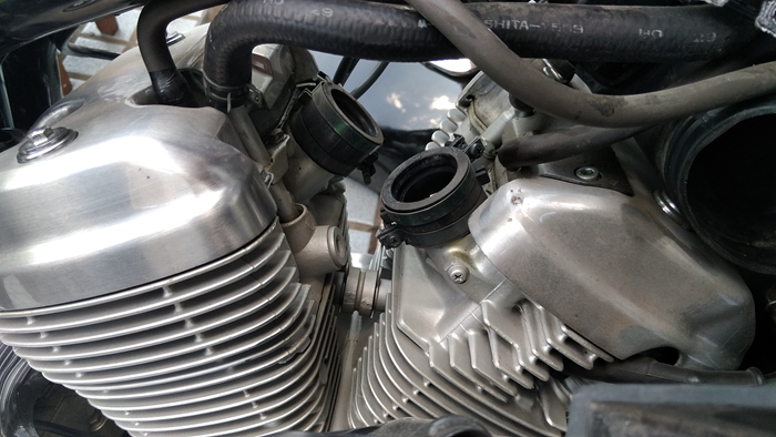

    车主反映说该车现在高转回油容易熄火,怠速有点不稳,行驶半年多没清洗过油路,检查火花塞,燃烧不错,群部有轻微积碳,淡蓝色的火焰,基本排除火花塞的问题,取下油箱,化油器的拆除还是相当顺手。20年的了,真空膜依旧柔软如初,既无龟裂,也没发硬。拆下主量孔、怠速量孔和混合比螺丝检查,似乎是铜锈混合着汽油胶质,化油器主体不算太脏,但回油熄火现象说明从主量孔过渡到怠速量孔时混合气浓度比例变化失调,除了重点清洗主、怠速量孔之外,压在节气门下的三个过渡孔需要重点清洗,从化油器剖面图可以看出,三孔连接到怠速量孔,并且在节气阀开启0-20度左右时由它负责调解混合比浓度,也许有人会问混合比螺丝不是调解混合气浓度的吗?是的,它调解的是怠速混合气浓度,而过渡孔满足的是由怠速到2000多转之间的混合气浓度,而主量孔则是满足3000转往上的混合气浓度,搞清楚这些,调整就有方向性。清洗干净装配好,再试车,高转回油熄火现象基本没有,但是会出现怠速掉入1000转内再回升现象,结合之前火花塞燃烧轻微积碳现象,混合比拧进0.25圈,现象明显好转,化油器调整到此结束。
