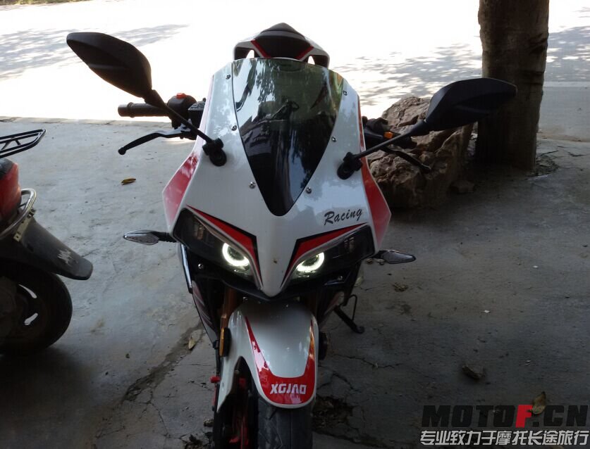

这里才是重点!彻底给你解剖新感觉R9!外形是挺帅气的!拿来给CBR600或者R6!TP是不错的选择!我新车提车时已经发过一次帖子了!几百公里避震漏油!经过鉴定!上次的后轮歪的是后座焊接不达标!导致一边高低!后壳装下去也是一边高低的!跑了第一峰回来我才知道!在高速公路上看见的!长下坡!严禁空档滑行!注意刹车过热失灵(这句话不是给载重货车用的么)!我下山的时候!我就空档滑行!一直踩着后刹下!踩着踩着后刹就冒烟了!一股臭味!跟着怎么踩都没用了!没刹车了!然后我就拿出我的脉动!倒了一点去后刹哪里!跟着一冒烟后!刹车就正常回来了!记得一定要脉动哦!让车子随时脉动回来!前刹也不能长时间拖着!首先刹车系统!我给0分!分分钟飞下山!不过还是有点优点的!鉴于车身轻!灵巧!过弯还是可以!上山的时候带个人跟CB400是没问题的!不过很多设计不合理!缺点很多!下图有解释
车子使用RE250发动机!国内使用最多的单缸250发动机!包括万能的X宝上卖的250地平线和250魔术师基本都是用这款发动机!R9也是这款发动机!单人极速133KM/H!双飞平路极速120KM/H!单人其实上了120后都很难上了!双人上110还是比较容易的!鉴于车架的原因!高转速震动不会很大!比起地平线这点还是好点!而且极速还是比较稳!原厂自带天使眼的!这车装B!还是挺够B格的!油耗方面:油箱14升!一箱油跑长途!我是跑了613公里!现在的油价5.6元一升来算!大概是1毛2这样一公里!不过逛街代步就不能达到这个油耗!逛街代步城市用车一箱油只能是500公里这样!

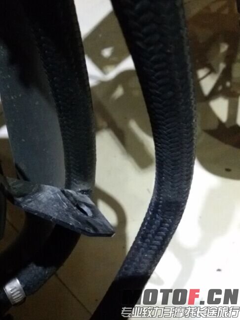

机油冷却器的油管是没有固定的!刚好跟外壳的螺丝的固定位在一起!长期的摩擦!外管已经有点损皮!估计这就是为什么有些R9用户!才跑了1000多公里!就油管漏油的原因吧!

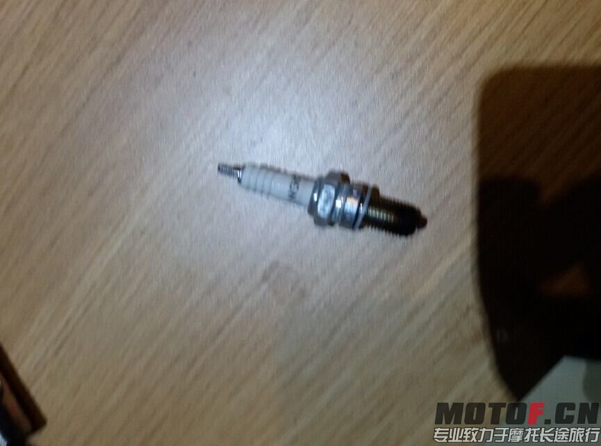

至少在某种程度下!车厂给你的小配件是比较好点的!火花塞原厂是NGK的!不过听说NGK的高仿多!我还是买个铱金的好点吧!

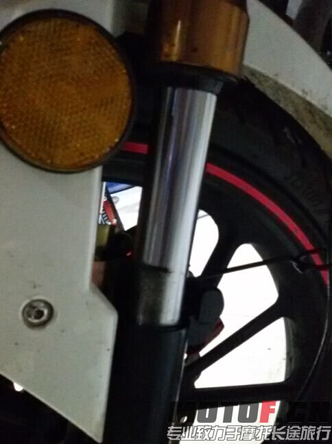

由于前避震原厂的就设置得很软!别说走烂路了!前刹点重点都可以敲前挡泥瓦!第一峰那些路!你看我的前挡泥瓦就知道了!伤痕累累!不过这个解决方法很简单!加点液压油就可以解决!
第二次渗油!我已经没心机去搞!上次因为投诉!厂家已经发了避震过来更换!换了还是不行!天生的前避震漏油!
上图是漏油右避震!下图是左避震!
