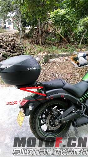

火神加装后尾箱

手工制作是好事。必须赞你。但看了你发的图片。有几点向你提一下。首先这种设计的尾架就有问题。后轮的上下颠簸时很厉害的。颠簸会随着时间的增加,镶在后轮罩上的螺丝位置,孔会越来越大。最好在镶螺丝的地方加橡皮圈,没有合适的话,自己再想办法切割一对出来配套。以减少震动。另外,尾架不要水平放置,稍微前倾一些,一点角度就好。还有两边加个45度的支撑的话,应该更耐用。个人意见,提得不好望见谅。反正加了后架你注重的是实用性,还就弄结实点好了。外观你也不在乎。[img][/img]

万一要在后座放个大件东西,支撑还可以利用来绑绳子。你这光个架子还不能放大东西在后座。没地方绑绳子。

 楼主| 发表于 2016-1-15 00:49:30 来自手机 | 显示全部楼层
kite2209 发表于 2016-1-14 23:52
手工制作是好事。必须赞你。但看了你发的图片。有几点向你提一下。首先这种设计的尾架就有问题。后轮的上下 ...
好专业!多谢指点!这些顾虑我都有考虑,所以选用了6mm*30mm的方铁,支撑点焊接处特别加固,如果用园铁就要45度支撑,方铁就不用了。大子车不象街车前倾,试了几个角度还是平放合适,橡胶圈车本来就有的,不过有一边忘记放回了,多谢提醒!总的来说还算结实,刚装上时上下左右使劲拉扯,150斤坐上都没问题。
