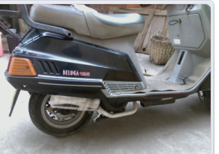

本人在上个月买入一台xc125古董92年产的。成况还可以600蚊买入!当然甘平肯定是有问题啦,有黑烟!!但好着火,有黑烟无蓝烟,油门到底有黑烟,加油过程有吐气!但油门到底后就正常不吐,黑烟多!!这个结果本人已经换过n个化油器了。淘宝上的拆机件就不要再提了!26口径的踏板车化油器好着车!黑烟!!推去小榄和东凤个个车行问过无办法修!车行老板不叼你见你开个老爷车!气门漏气,缸压不够,点火线圈电压不够,化油器不带加速泵不够油给它吃转速不上来燃烧不足够,点火器有问题,被忽悠一翻!差点连缸都换了!最后用雅马哈125吊桶,菱英125,五羊本田125吊桶,五羊本田125都不行。跟据自已修cg125的经验早期进口车都是压宿比很小的,发动机正常装上火咀用一个手就可以轻松转动,但热车后就越稳定和有力。正题,30口径化油器在调试中首先要调油面高点,车侧60度化油器不漏油为好,压宿力小油面高好着车,不要担心混合比过大,只要打着火就调混合比螺丝,调混合比就百度有不祥说了。我本人调混合比在螺丝扭到底退出来4分之一圈。哄油门看黑烟多和小,听发动机声音有发吐明显不?黑烟多吊桶油针下移一格。反复调油面高度和吊桶油针(有五格先从中间调起)最后调台速混合比。希望可以帮到xc125的藏友,如果不明白可以加本人扣扣2680431091,这个难题本人折胜了很累。必须有车车图片否则不回复。
修好后
修好后
修好后
修好后
修好后
修好后
虽然比起坛里这车只是不值钱的车但这是一个时代的见证,这车的质量真的不错,特别是大灯比现在的品牌车都要好20多年了,希望可以在这里找到同一样的车友
