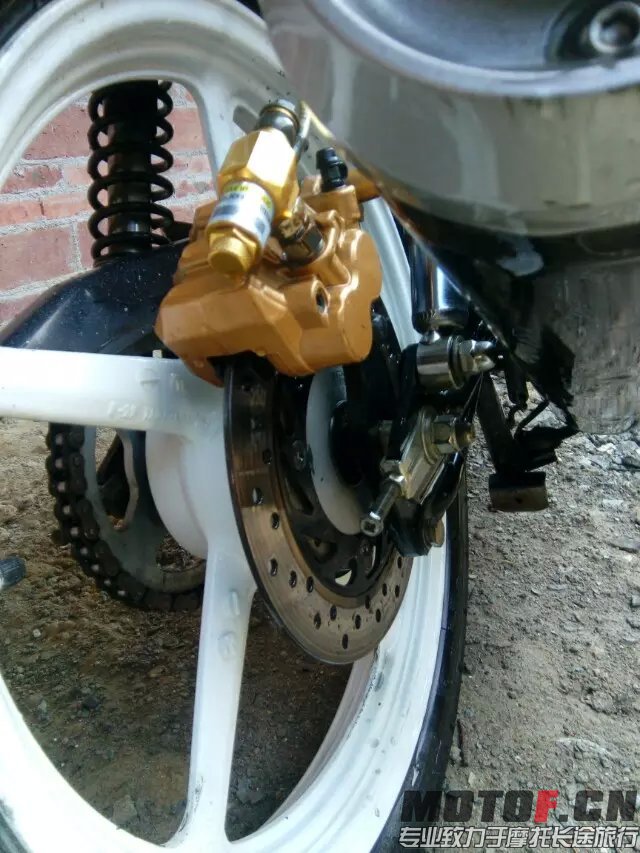

是的这样的,听说摩托坊里高手如云,小弟遇到了难题还请各位大神前辈指教一下,我的125摩托的后碟刹无刹车了,只能用前刹慢慢开了不敢开快,听人家说是进空气了,但是我不会排气。 我想在某宝直接买套上下泵总成直接换了,但是买了之后是不是直接装上就可以了吗?是不是 也还要放什么气?小弟实在不懂害怕买来装了也不行,家里也没人修。如果要放气应该怎么放?                                                                                          996.jpg

我那是改装的,那些普通的修车店也不愿意帮我搞

我那是改装的,他们估计是嫌麻烦也不愿意帮我,都说搞不了。
发表于 2015-9-29 15:04:50 | 显示全部楼层
一点也不麻烦的,上面那个有胶套住的螺丝八里的一领开刹车就放空气了
