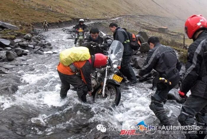

水路骑行:
1.水路保险点先观察一下,记住了,水花大的地方往往水不深,水越是平静的地方往往水深。
2.怎么选择线路,就决定了你过水时是否安全,记住了一气呵成,万不可以水中停车。
3.过水时不一定下去就用一挡,也许过大的扭力会让车失控,翻车,适当时候可以用二挡速度过的,当然也使用一挡,如果感觉力不从心马上换一挡小油门走,万不可大油门。
