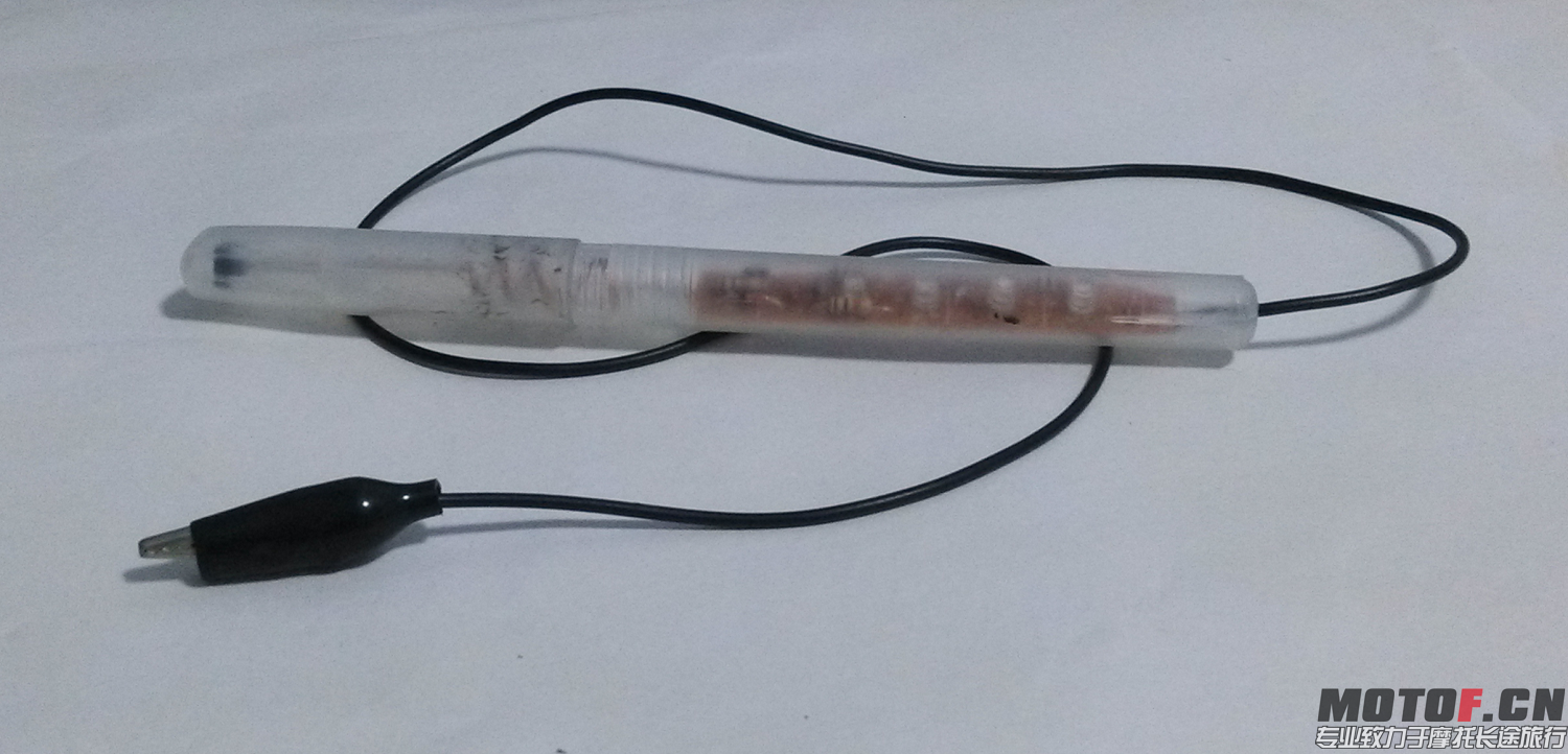

本着废物利用的原则,还有手头仅有的零件做了一只,享受动手的过程,请大家多多指点。
上图:

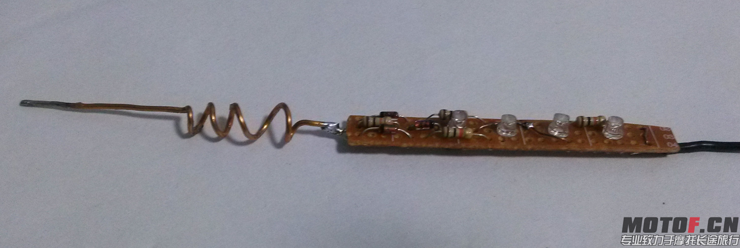

上面是完成的电路板图,用洞洞板做的,很粗糙,下面要把它装进一只用完的签字笔壳里面,

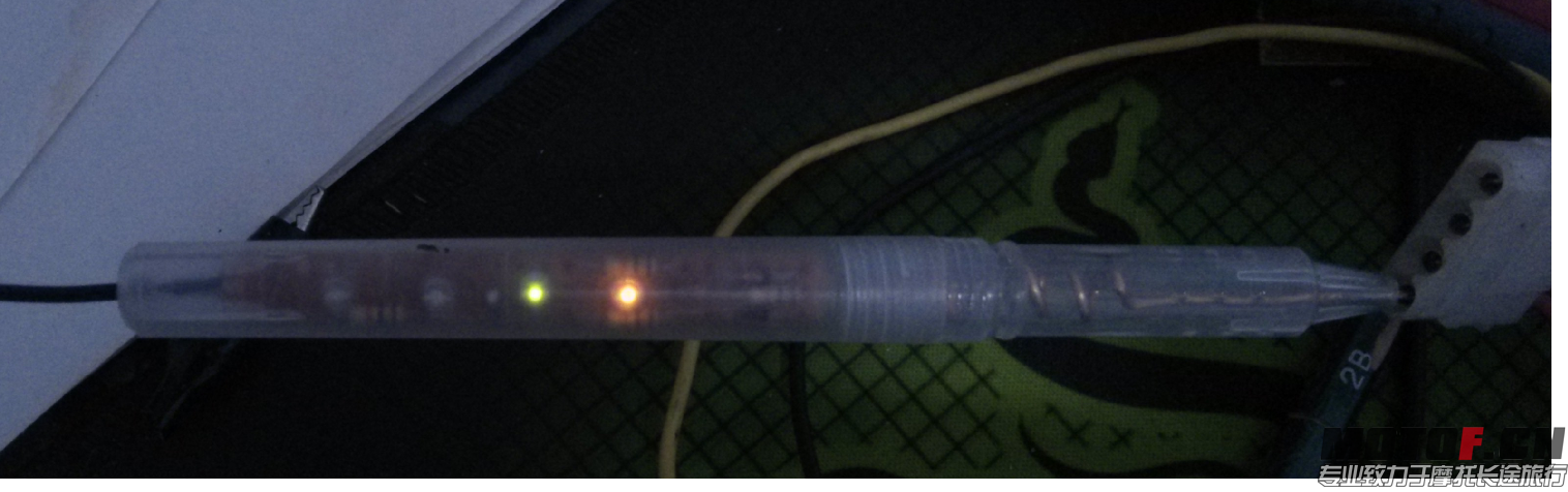

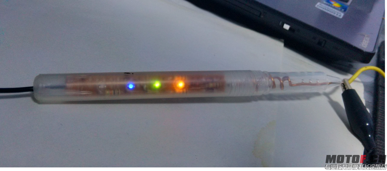

一共4个电压检测档位:3V(亮一只灯)、5V(亮两只灯)、12V(亮3只灯)、24V(亮4只灯),测试图如下:
仅仅测试了5V、12V,没有24V电源。
大家有兴趣的话可以自己做一只,欢迎大家交流指点。

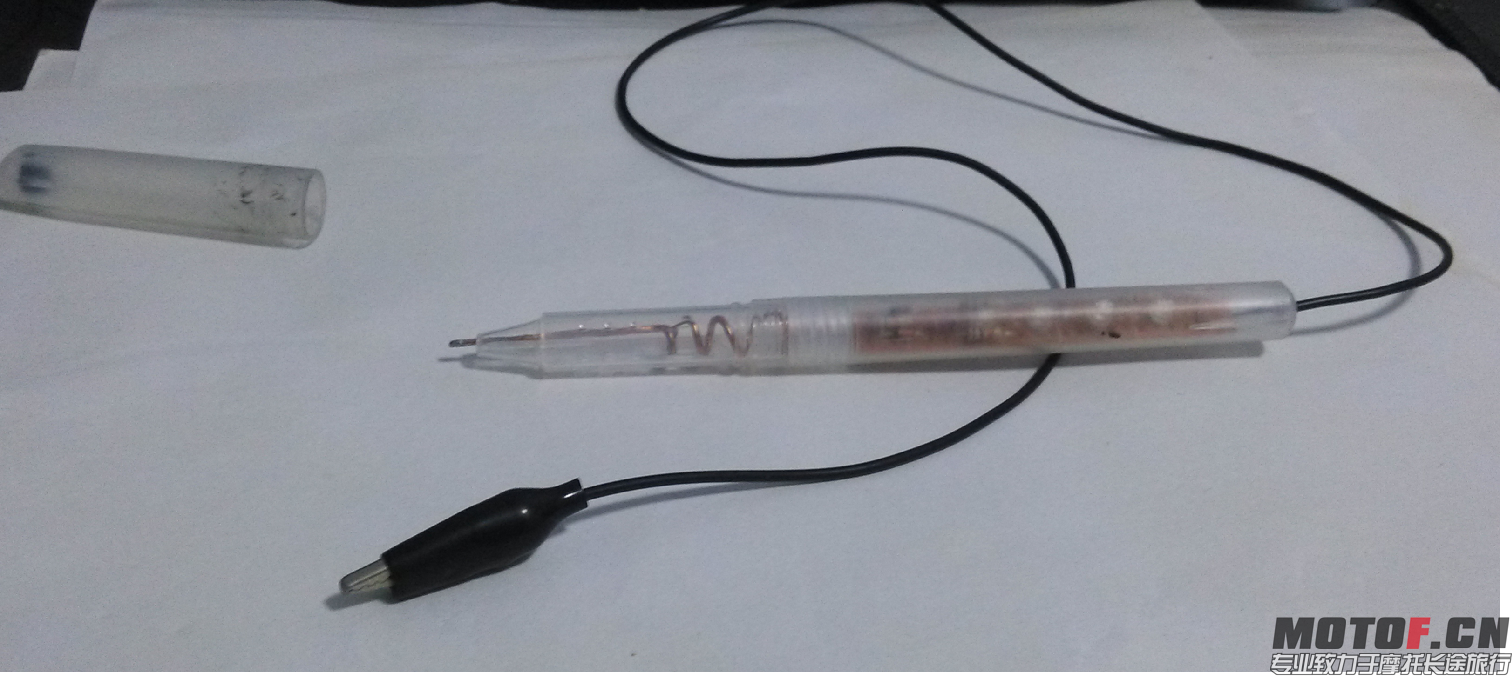

这只测电笔需要注意:
      1、只能测量直流电压;
      2、电压最好不要超过36V;
      3、测试值只是大体显示电压区间,不是非常准确,0.5V的精度大约,没有实际测试;
      4、使用比较方便,省的拿个万用表到处跑,改摩托或汽车电路时很方便;
      6、使用时把夹子夹到搭铁线或电池负极线即可,然后用笔头碰触想测试线路即可;
