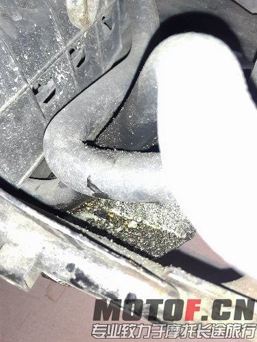

车子买回来自己也开了几百公里了,当时买的时候卖家就说皮带长了,所以有点震动。怠速的时候会哒哒哒响。现在越来越响的厉害,真的是无法忍受。而且发现水箱下面有油迹,不知道哪里漏油了。所以今天我决定自己动手拆开来看看。
不拆不知道,一拆吓一跳,原来皮带都快不行了,齿都不知掉了多少。庆幸的是甩块没有问题。
漏油的地方则是中缸下面对着皮带那条大管,不知什么管来的,伸到水箱那里和另一根管互相摩擦可能磨穿了漏油,发动机则很干爽。
请看10楼的图片,那是缸头的下面,机油就是在缸头下面出来的,应该是渗出来的,因为很少,而不是漏油,突出的是排气管,旁边那条白色的铁管应该是欧2那个管,在旁边那两个小孔是什么?_?机油到底是在欧2的小铁管渗出还是那两个小孔渗出的呢?欧2小铁管那两个螺丝已经很紧了,我又再紧了一下

机油是在白色小铁管渗出来的还是白色小铁管旁边那两个小凹渗出的呢?白色小铁管两个螺丝很紧,我又再紧了一下
