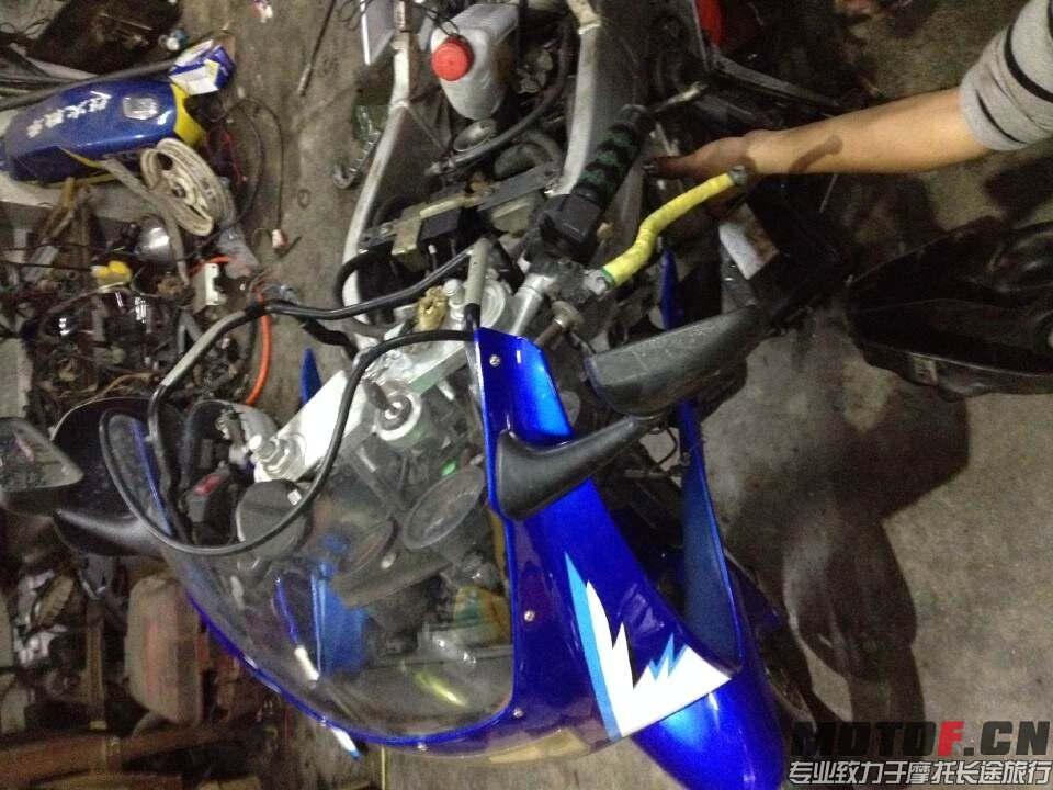

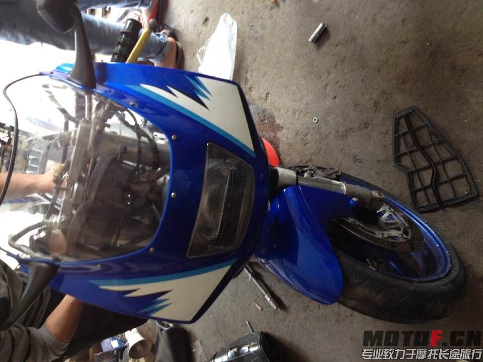

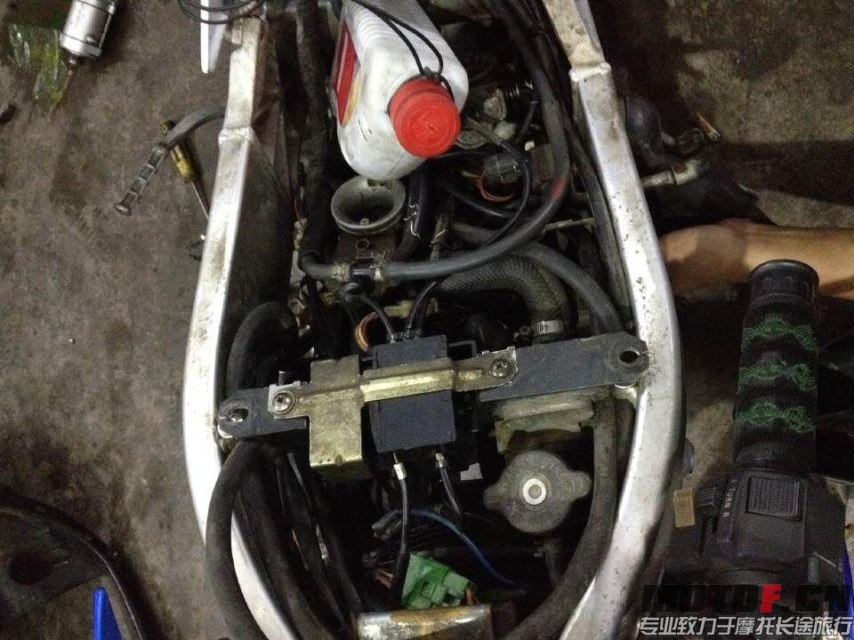

我的RGV250 有一个缸不工作 点火器没问题缸没事 着车加油油门不稳定,知道什么问题的麻烦告诉一下  谢谢! QQ图片20150320215343.jpg QQ图片20150320215348.jpg

点火是否正常? 点火角度有没有被修改过?例如点火器 或者磁电机的触发点有没给改过?
  缸压正常吗?对比另外一个缸 看看缸压是否相近?误差大概在0.1KG的压力内算比较正常 超过0.3KG的话就不行了
化油器供油正常吗?喷嘴有没堵塞或者油针有没有磨损?
这三点必须要检查仔细
