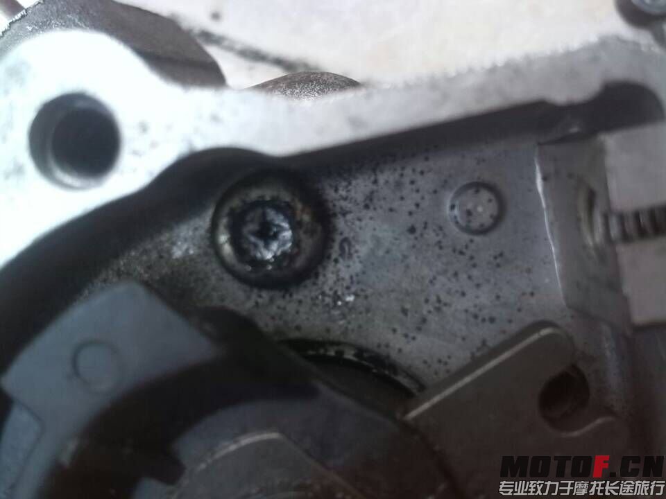

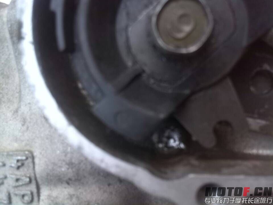

TZM缸旁边的伐里面2和螺丝严重坏了。还有办法祛除加速棒吗??
发表于 2015-2-10 14:37:55 | 显示全部楼层 |阅读模式
发表于 2015-2-10 15:40:35 | 显示全部楼层
烧焊拿出来
发表于 2015-2-10 19:14:12 | 显示全部楼层
去拿个反攻螺丝来搞搞看吧!
发表于 2015-2-10 19:28:18 | 显示全部楼层
拿冲击螺丝刀试试   字啊!!要多少是多!!要多少!!!非说不够!!!!!就想说这么多   非要再填点废话!!!!!FUCK~
发表于 2015-2-10 19:45:57 | 显示全部楼层
可以从新  搞过螺丝洞  有专用工具
发表于 2015-2-10 19:55:14 | 显示全部楼层
你台TZM  发了多少次帖啊?....看样子 得用手电钻 弄出来了..[
发表于 2015-2-10 20:30:49 | 显示全部楼层
找机械修配外加工可以帮到你。在螺丝孔还要用的情况下最简单的方法就是上钻床鉆掉。钻头要比螺丝小,也不要太小!希望可以帮到你!
发表于 2015-2-10 20:40:11 | 显示全部楼层
找我帮你搞呢

发表于 2015-2-10 20:57:29 | 显示全部楼层
找机械修配外加工可以
