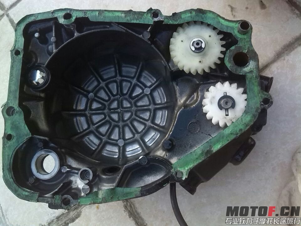

没拆缸是睬不下去的打火棍。拆了睬下去也吃力。用手拉曲轴也很吃力转一点转到一半好象又很硬。是齿轮问题还是曲轴?是不是拆开才能看到!还有在拆开外壳时候敲出来掉出来一个铁片没看清是不是发动里面的有人知道吗!
拆这外壳时候
拆这外壳时候
掉出来的铁片
掉出来的铁片

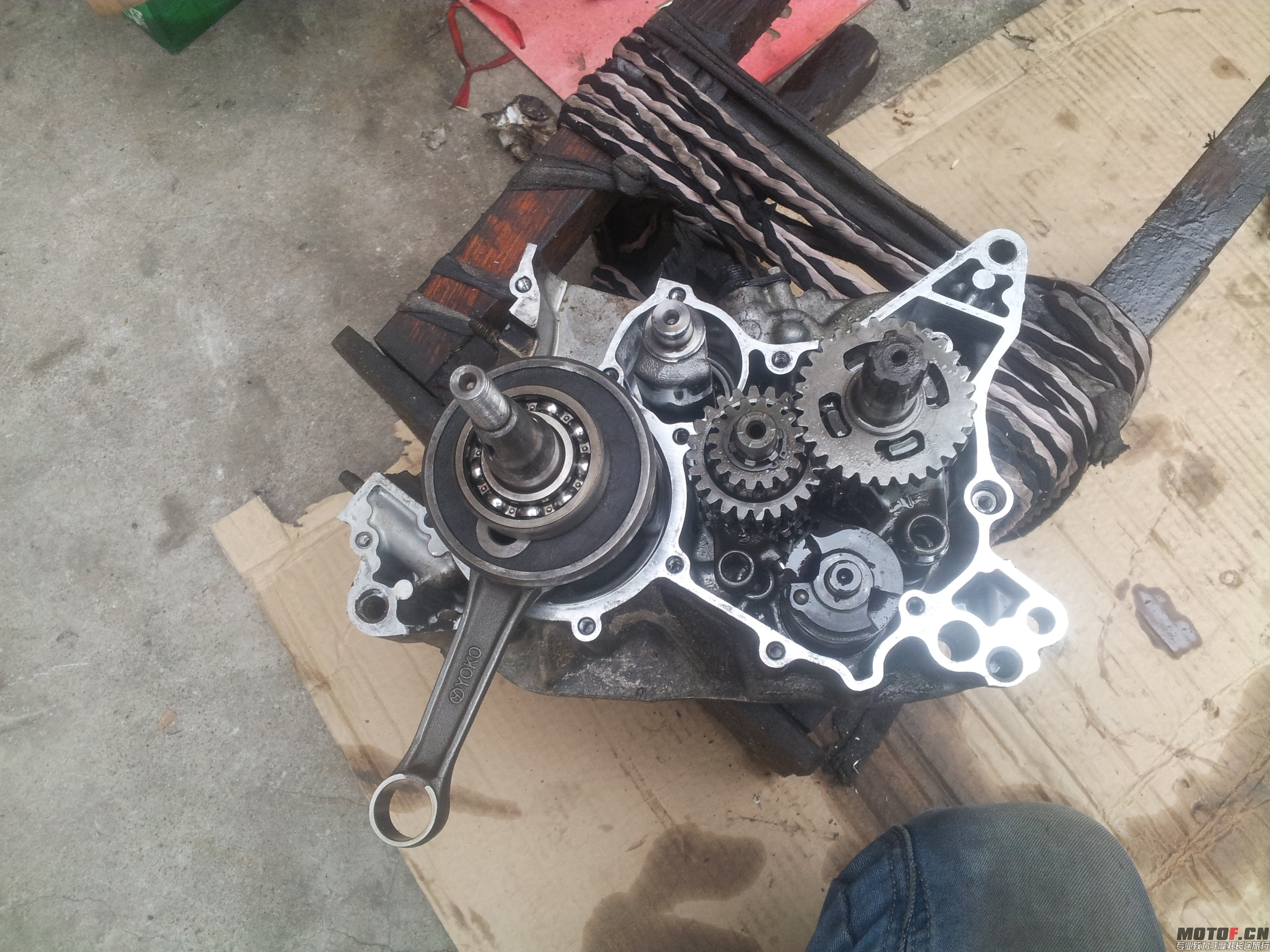

先拆掉离合器看看。就知道是曲轴还是变速箱的问题了。
发表于 2015-2-1 00:25:54 | 显示全部楼层
要拆开曲轴箱才知道问题所在的。。

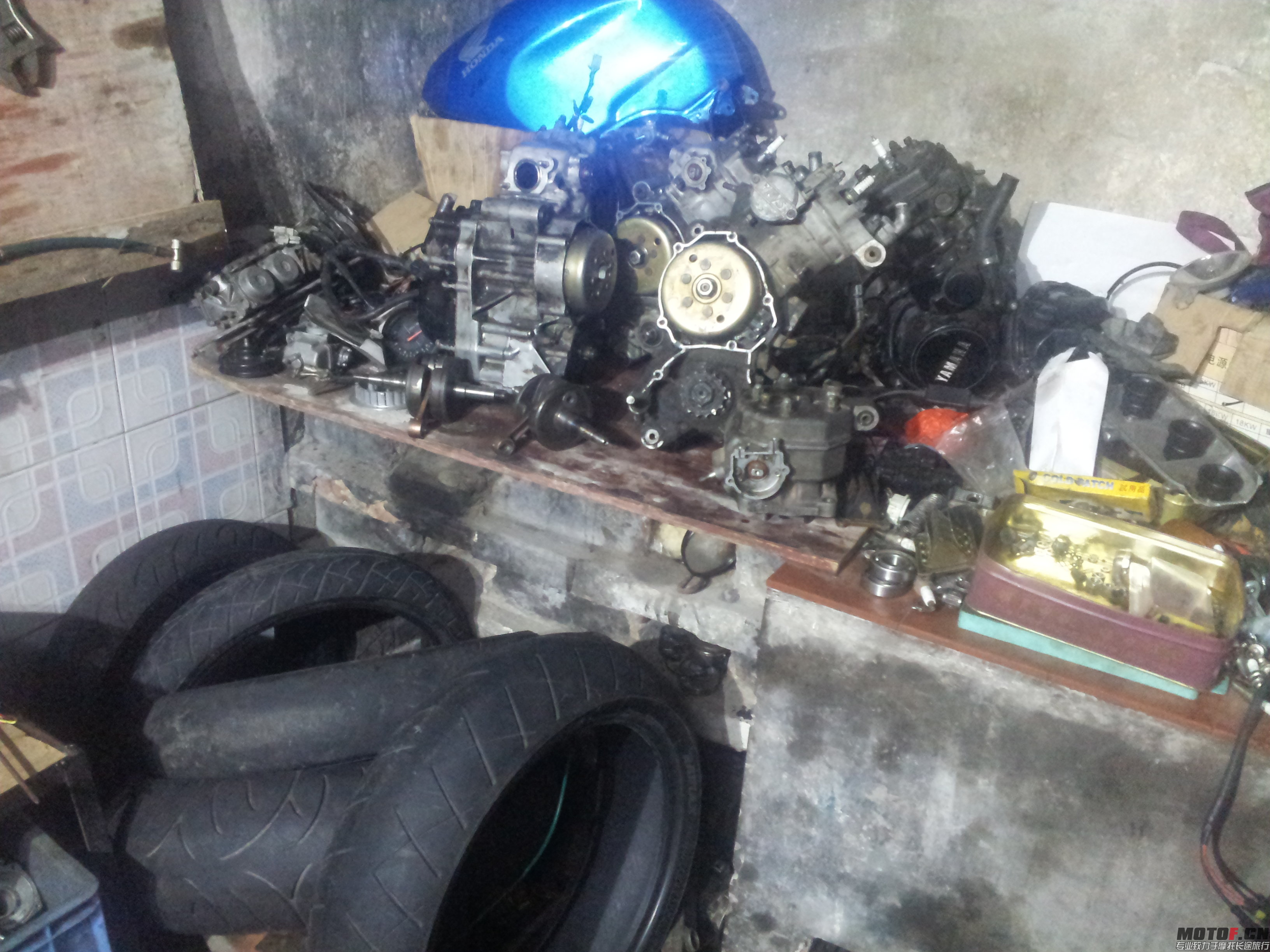

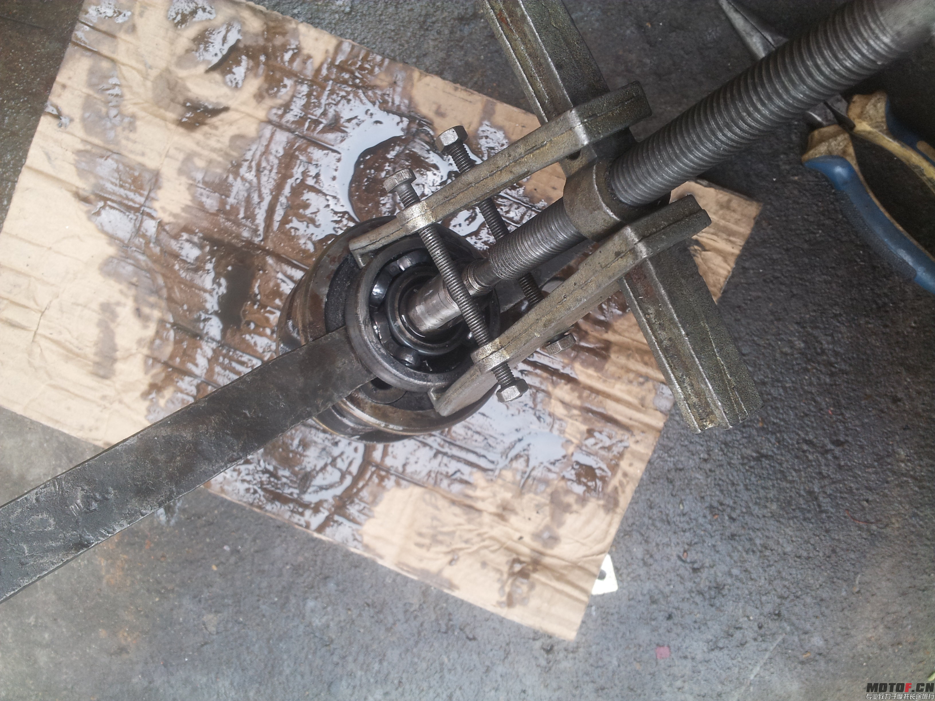

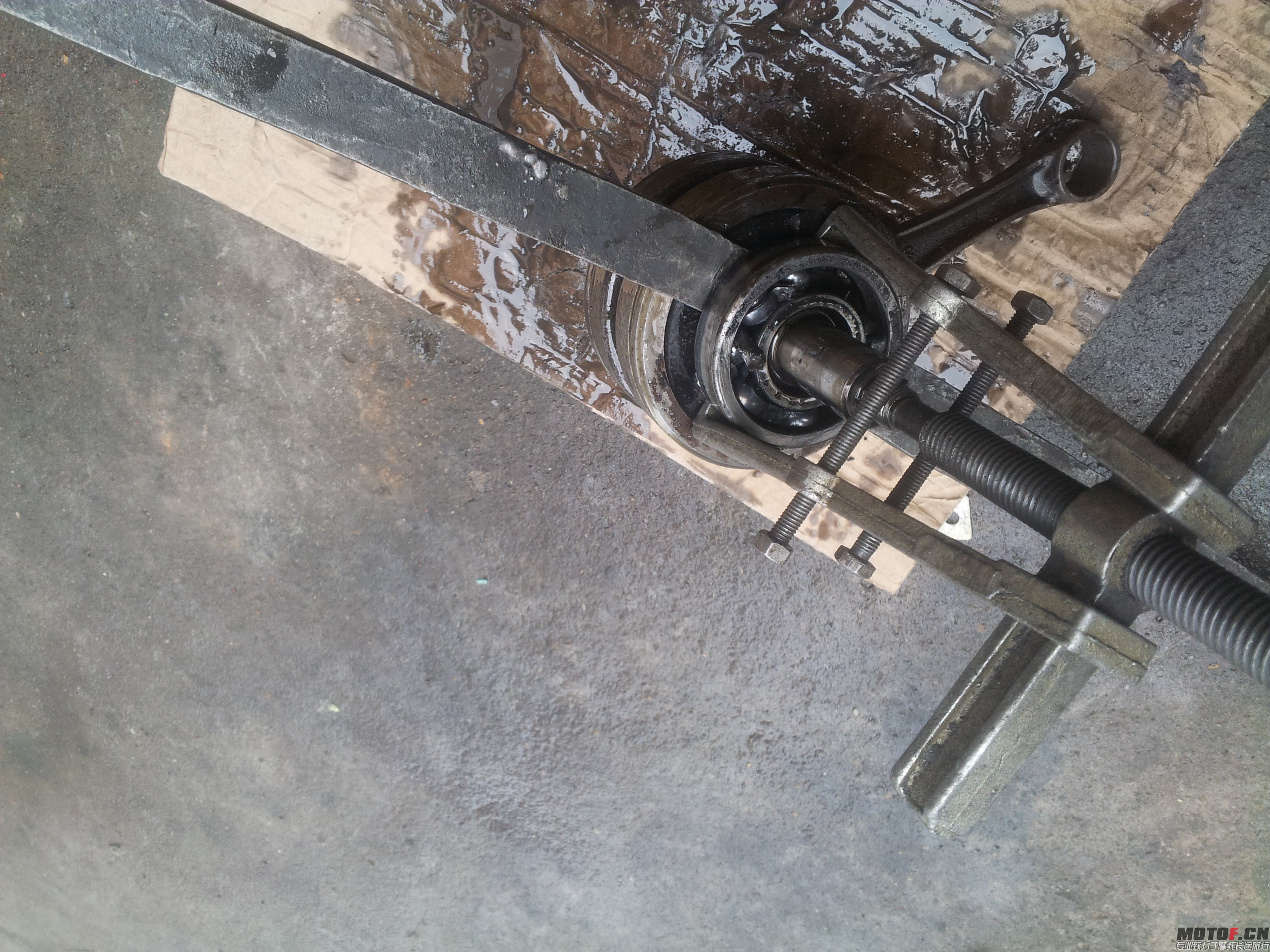

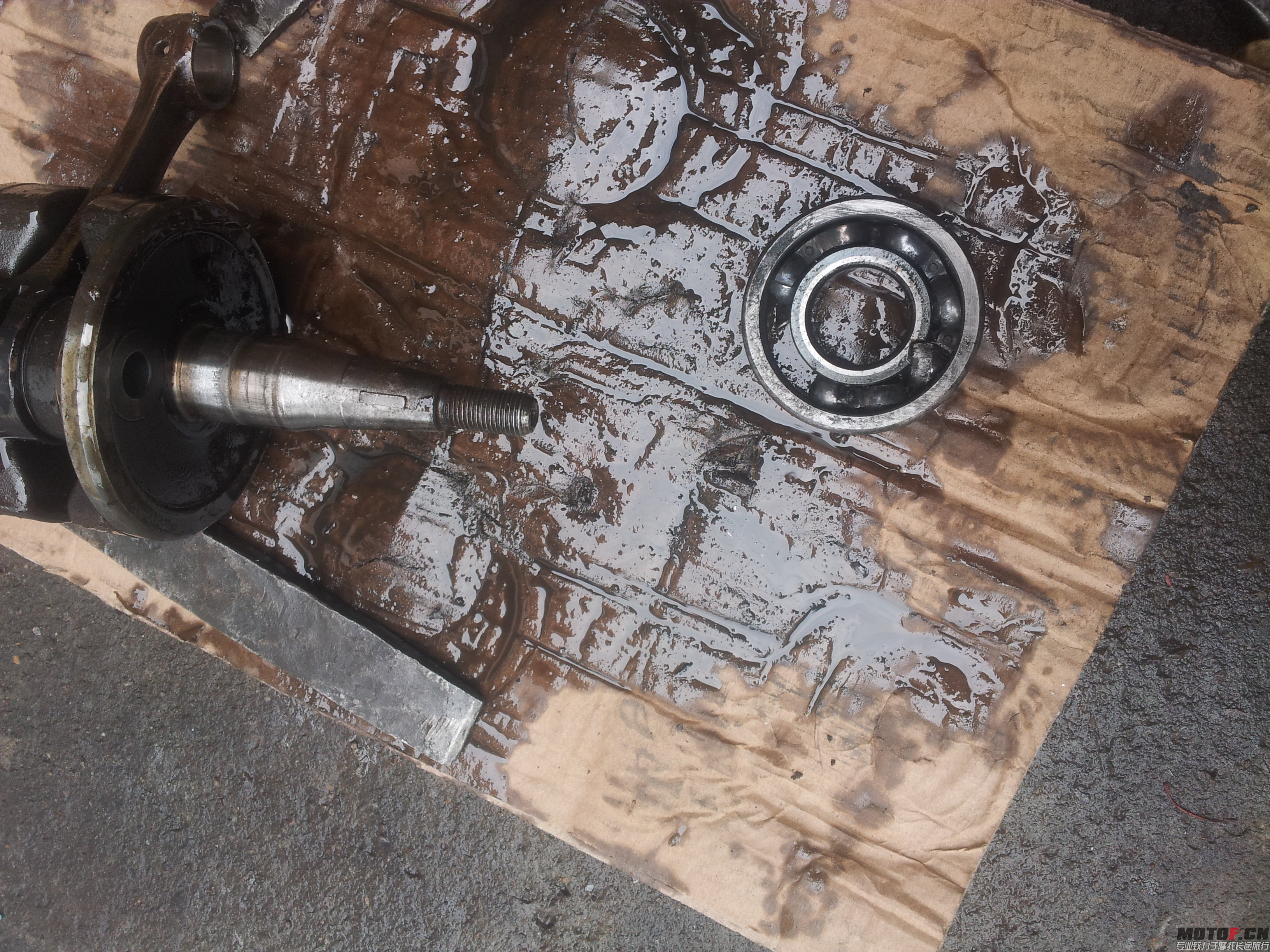

拆二冲不难,但装起来就好讲技术了。以下就是坏轴承更换过程。。

那你拆那么多发动机。发现里面会可能有戒子垫片吗?还是其他地方掉下来的?
发表于 2015-2-1 02:03:34 | 显示全部楼层
戒子垫片是打火棍那的
